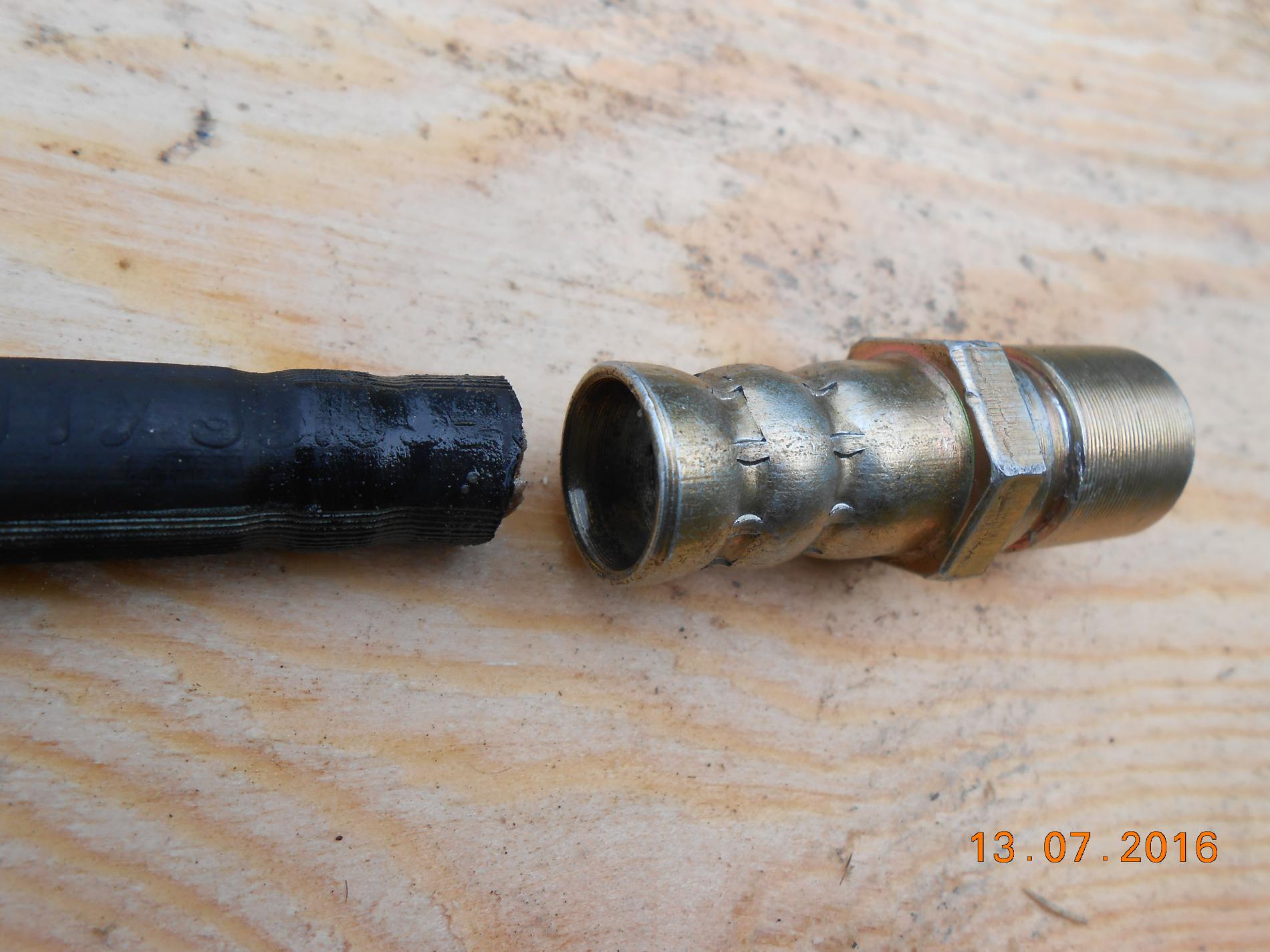

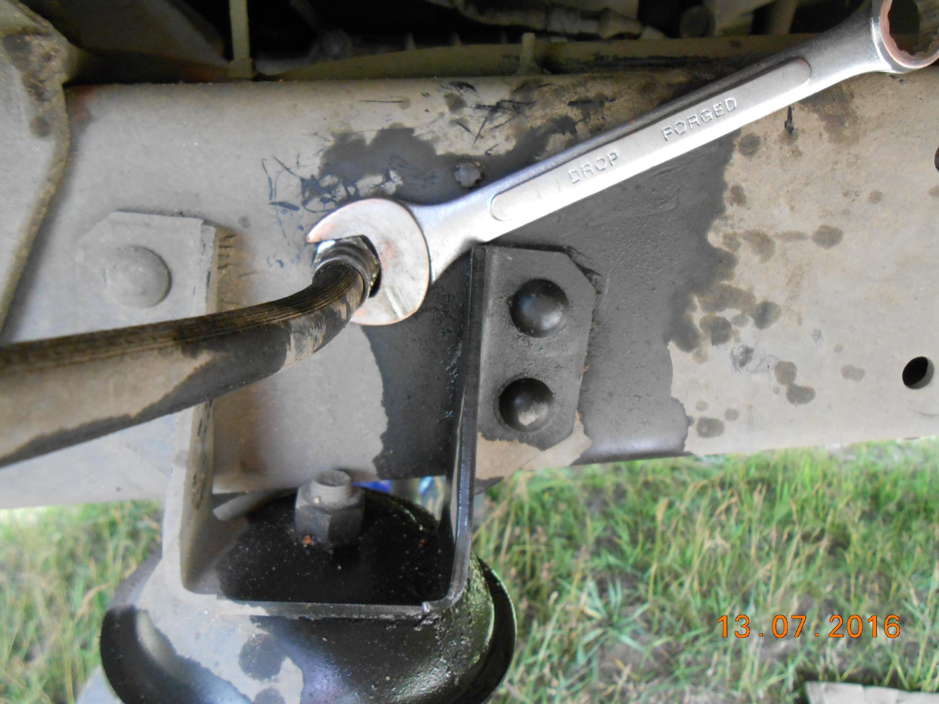

Старый клапан 1 443 Опубликовано 13 июля, 2016 Здравствуйте братцы!!! А сейчас, ребятушки, я вам расскажу страшную сказочку ( как у М Задорнова про чёрную ручечку). Да не дрожите вы!! А дело было так: В ремзоне про тормоза я застеснялся шутковать. Обнаружив рваный пыльник переднего суппорта я , ничтоже сумятеше, приступил к трудам праведным. А заодно решил менять там-же и шланг (истрескался около суппорта) а я, терпеть не могу в таких ситуациях, разрешения проблемы по принципу "потом". Снял суппорт, открутивши ш ланг (предварительно пережал шланг струбциной, для уменьшения завоздушивания и произвольного вытекания тормозухи) и принялся "воевать" с заменой этой злополучной резинки. Не могу подобрать приличных слов, чтобы передать вам свои эмоции. Ейбогу, первый раз столкнулся с такими заморочками всего-то при замене пыльника. Похоже такая конструкция была "изобретена" для компактности суппорта, но этот, с позволения сказать "изобретатель" положил на всех пользователей большой и шершавый, гад!!! Но, по настоящему страшное подстерегало меня позже. Перебрал суппорт и установил его взад с заменой шланга на новый и приступил прокачивать тормоза, призвав на помощь жену. На удивление легко и быстро прокачали мы тормоза (может из-за помошника?) не заводя движка. Отпустил жену и подумал что неплохо-бы завести движок и с усилителем ещё раз проверить качество прокачки и потом осмотреть на предмет поиска возможных подтеканий. Завёл, пару раз нажал на педаль, потом чуть (совсем немного) сильнее придавил и вдруг. педаль проваливается, резко и до пола. Глушу, выхожу, наклоняюсь и ( вот тут и стало как-то непосебе) вижу что из верхнего штуцера, что сквозь раму, вырвало шланг. А если-бы он держался там чуть покрепче, и вырвало - бы его где нибудь на перевале по дороге в город, ну ещё много ситуаций нарисовала мне воспалённая башка. И покупал ведь тот шланчёк в приличном маге, вроде как в диллерском по ГАЗам иУАЗам! Вот сволочи!А если-бы. Попробую к своим словам приставить пару фоток, только чёт они у меня стали какие-то большие. Подскажите братцы - ребятушки, в чем тут дело? Будьте все здоровы и качественных вам запчастей!!! С уважением - Старый клапан. Поделиться сообщением Ссылка на сообщение Поделиться на другие сайты
Maks52 642 Опубликовано 13 июля, 2016 Сдай этот шланг обратно в магаз, и забудь туда дорогу. Поделиться сообщением Ссылка на сообщение Поделиться на другие сайты
Старый клапан 1 443 Опубликовано 13 июля, 2016 забудь туда дорогу. Я уже почти её забыл, далеко (180км), специально, конечно не поеду, а по отзывам моих немногочисленных друзей, владельцев ГАЗов, хороший маг, но материться в газине, конечно, буду! Поделиться сообщением Ссылка на сообщение Поделиться на другие сайты
sinus 130 Опубликовано 13 июля, 2016 (изменено) Хорошо что в гараже, а не на дороге, сам сталкивался с подобным не раз, увы! На ЗиЛу со старой системой тормозной три раза рвало шланг тормозной, тот который у заднего моста: один раз в дороге под грузом (6 тонн кирпича) и два раза в гараже потом. И хотя это было в далёкие кооперативные времена, впечатления такие, что как вчера передачей ручником и взглядом машину останавливал.Топчу с той поры педаль аж двумя ногами когда шланги меняю, что есть дури топчу; пусть уж лучше в гараже чем на спуске.Ну а тебя, Василич (прости за фамильярность) с "днём рожденья" внеочередным!Хороших тебе запчастей и добрых километров. Изменено 13 июля, 2016 пользователем sinus 2 Поделиться сообщением Ссылка на сообщение Поделиться на другие сайты
Татарин 7 558 Опубликовано 13 июля, 2016 (изменено) Вот сволочи! Однозначно. Василич,а ты его потяни попробуй,если не выкинул конечно.А то, тоже собрался под машину упасть на предмет замены шланга.Прочитал,и убрал ключи назад.Что-то тревожно стало,потому-как мой новый(Купленый в" деталях") тянется как-то подозрительно. Изменено 13 июля, 2016 пользователем Татарин 1 Поделиться сообщением Ссылка на сообщение Поделиться на другие сайты
ilian32 624 Опубликовано 13 июля, 2016 Ух молодец.Дилеры-шмилеры,конторы рога и копыта за работу свою не отвечающие.Подай на них в суд по закону о защите прав потребителей,потребуй 1000 кратную компенсацию.И себя мог угробить и людей покалечить.Занимаюсь ремонтами и все чаще сталкиваясь с недобросовестными поставщиками,деньги дерут как за оригинал,а втюхивают черти знает что.А прижучишь так разницу предлагают себе в карман оставить.Принципиально не соглашаюсь.Самый прикол что даже на оф.сервисах закупают брак,а потом втюхивают населению.Все за откаты,все за бабосы...Мать родную продадут.За державу обидно однако . 4 Поделиться сообщением Ссылка на сообщение Поделиться на другие сайты
aktau84 34 Опубликовано 13 июля, 2016 Емае и как теперь узнать оригинал запчасти или нет в дилерских магазинах продают? сам кучу чего нового поставил на газель себе машина еще стоит до ума довожу Поделиться сообщением Ссылка на сообщение Поделиться на другие сайты
ilian32 624 Опубликовано 13 июля, 2016 Никак.Уровень качества подделки на высоте.Причём на контрафакт можно сразу в нескольких местах нарваться.У меня на днях поставщик по рынку бегал и недостающие элементы докупал и приносил.А при сказка такая.Пришли 3 Волги с крайслерами и одна газель,все с патрубками на с.охлаждения.кто свои комплекты притараканил,а кому я закупал.Итог ,комплекты все одинаковые и у всех один верхний патрубок не тот ,от слова совсем.Как не изгонялись со своим помощником собрать так и не смогли.В итоге поставщик ходил по рынку,набирал недостающее и трубы проставки.машины сделали и они уехали,но вывод получился такой - несколько торговых сетей,продаваны на рынке и мелкие магазинчики хапанули этого брака и видимо по сходной цене,а люди бегали,мучались,простейший ремонт вылился в спецоперацию по работе с поставщиком и подбору необходимых элементов,и это только малая толика того,что есть в реальности.Не сказать что сверхчестный у меня поставщик,но повидимому терять клиента не хочет,поэтому всегда пытается утрясти кривую ситуацию.Глаз да глаз за ним нужен,а я вот на работе извините бывает за.. что бы ещё и за поставщиками контролировать.Честно работать ни кто не хочет,то есть от слова совсем. 1 Поделиться сообщением Ссылка на сообщение Поделиться на другие сайты
