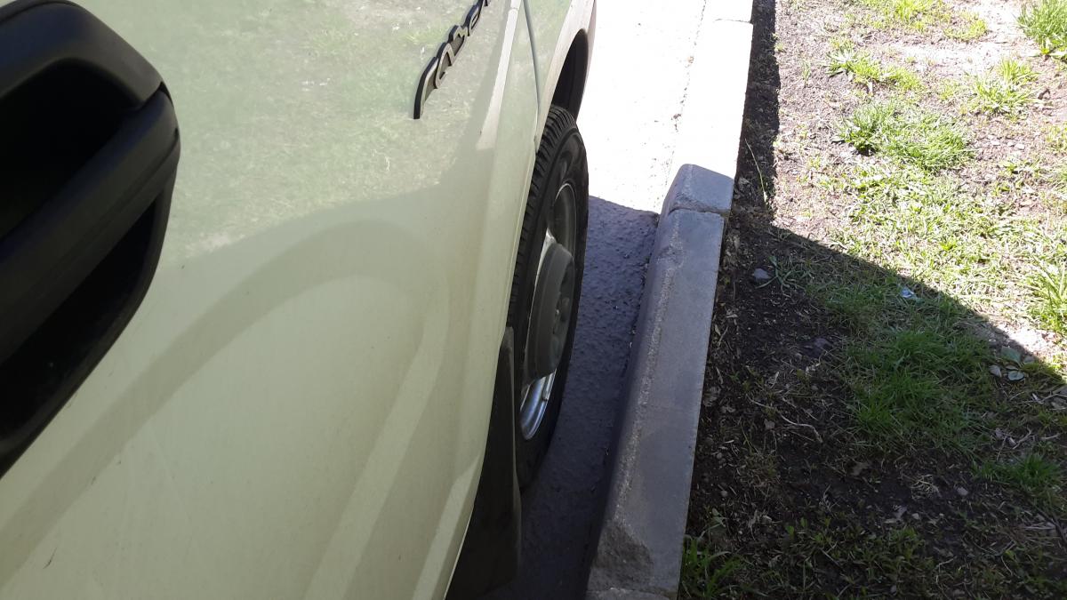

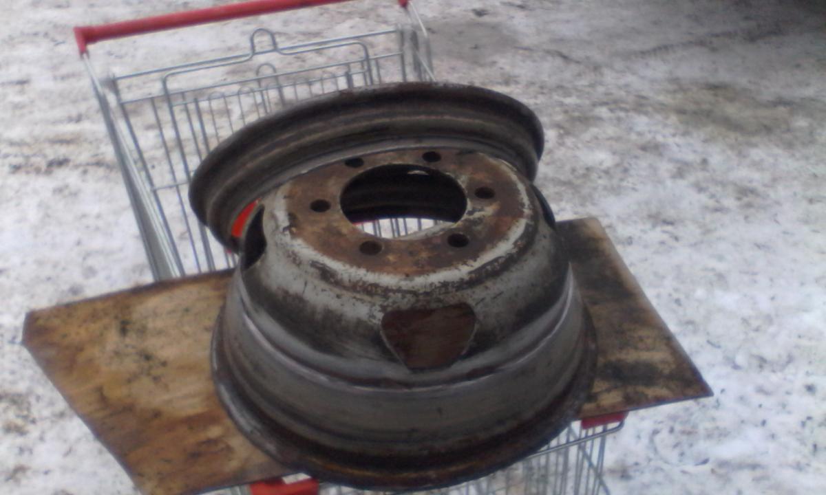

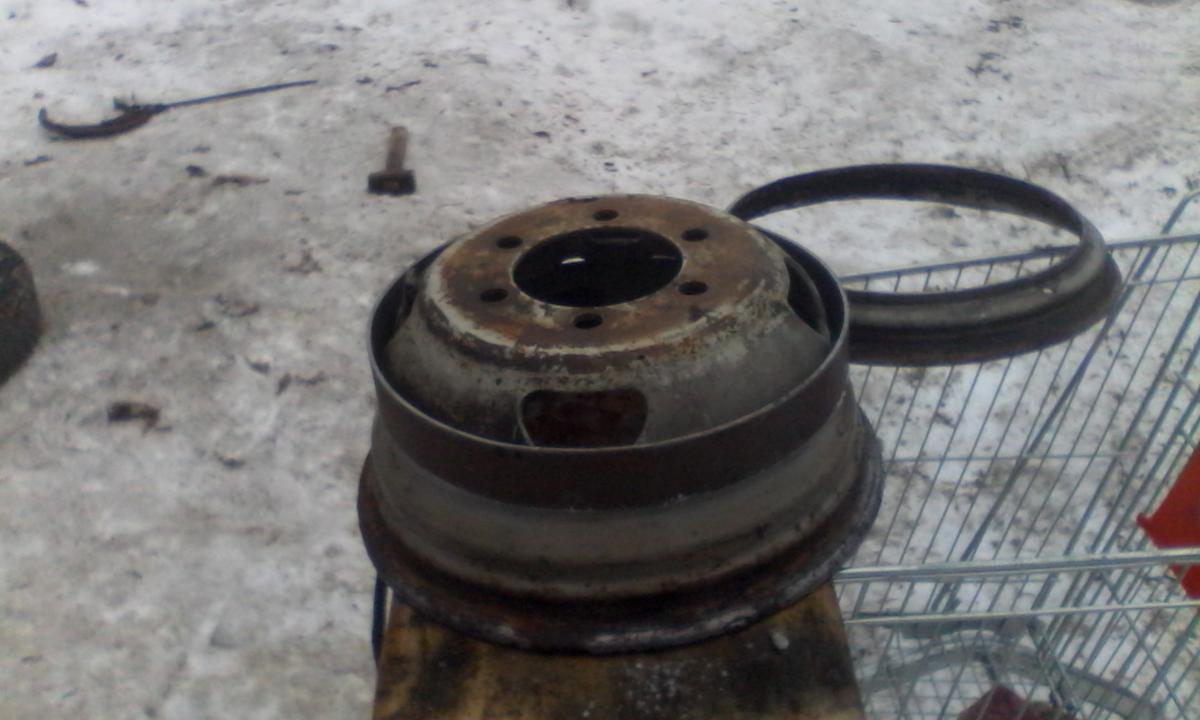

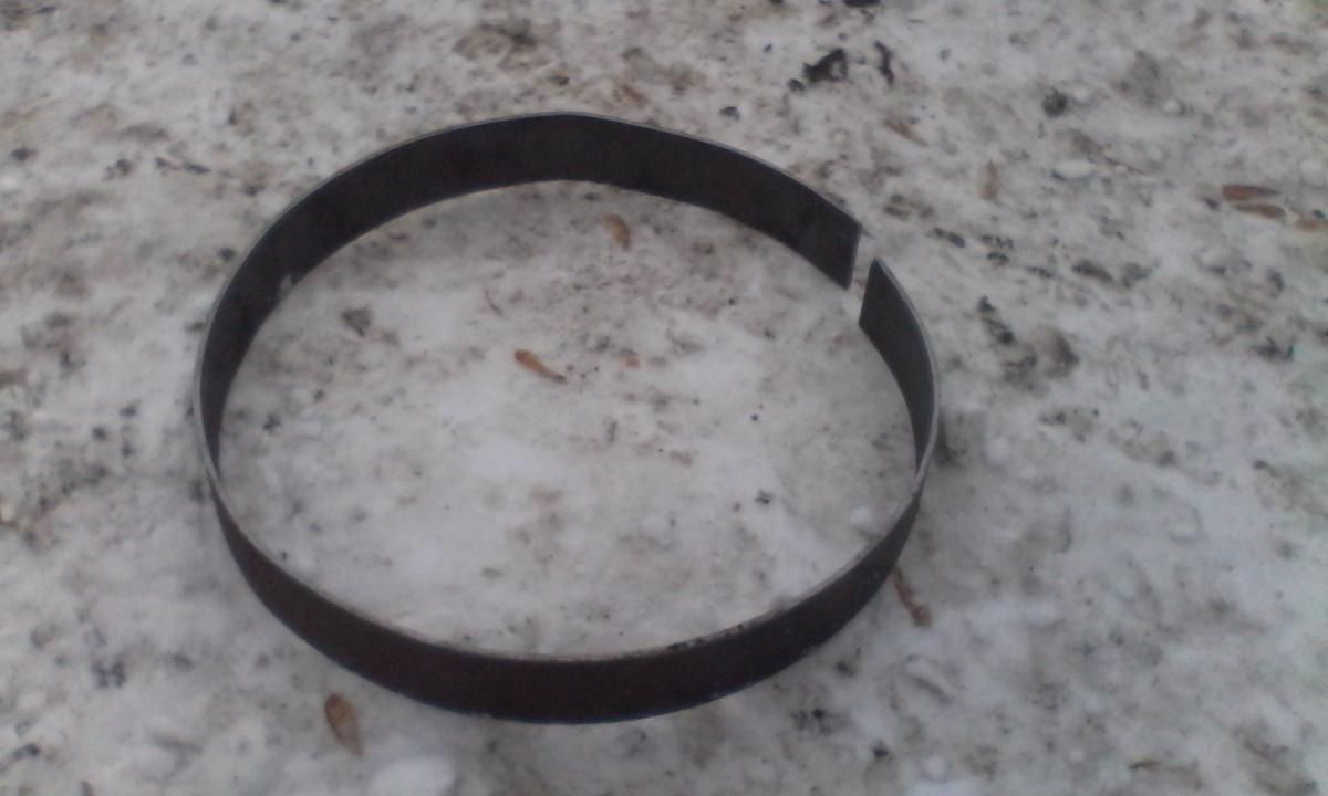

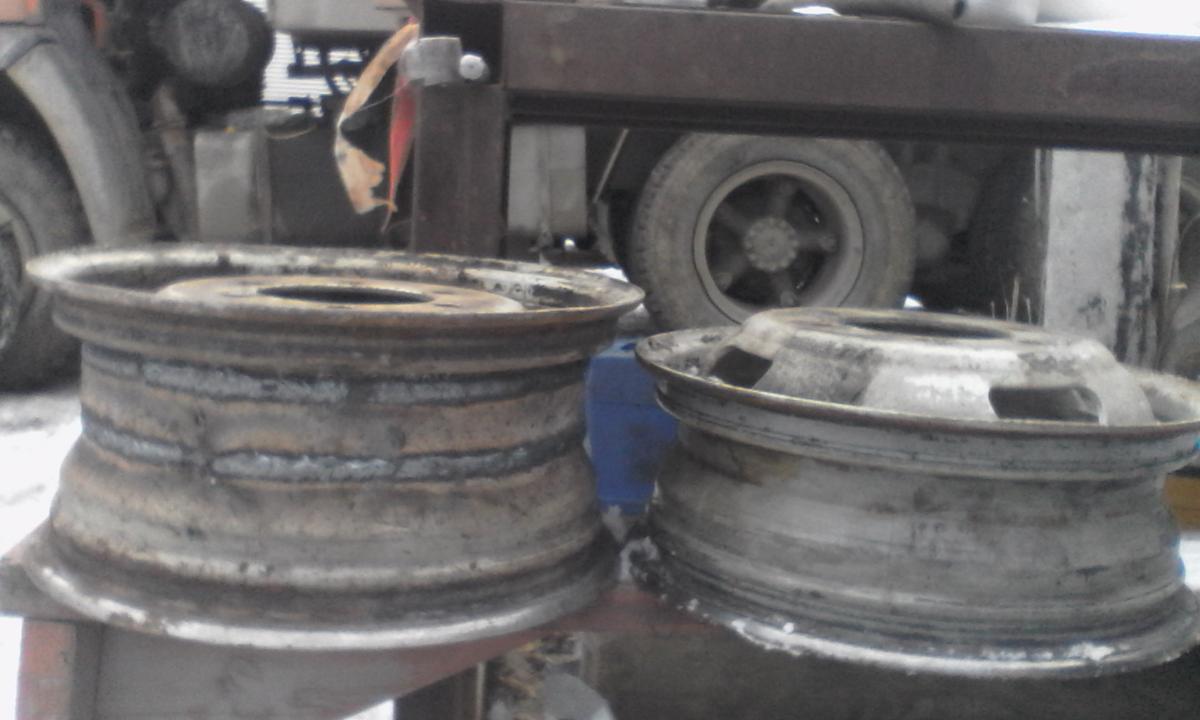

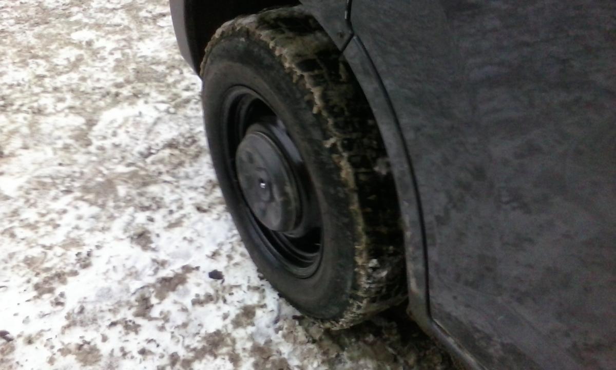

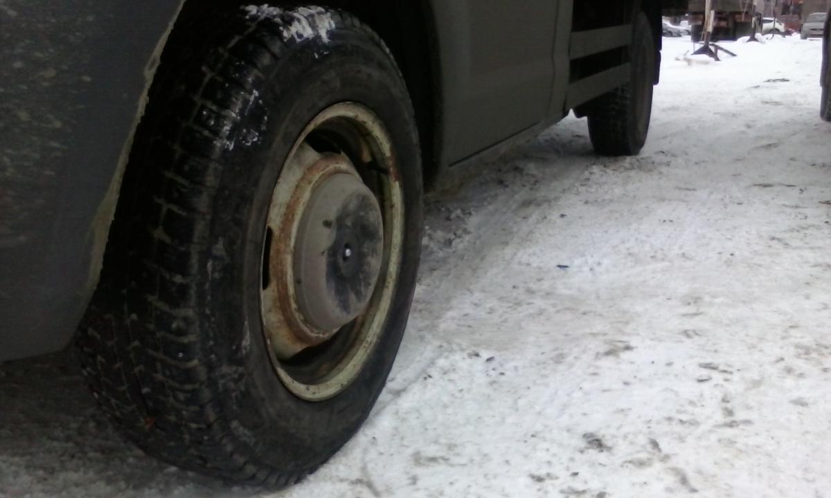

Давно думал и решил попробовать разварить диски с 5,5 дюймов на 7,5. Диски взял БУ, что видно из фото. На зиму кама 520 на 205ю, а летом посмтавлю 235 ширину. с зади тоже разварен и один скат, половина грузовичков на одном колесе , это если кто задаст вопрос. Машина в управлении совсем другая и при торможении тоже. После разварки прокатал на станке, поездил попробовал с нагрузкой 1,8т все нормально.В общем пробег на этих колесах уже почти 20000км. Все остальное видно из фото. На словах скажу что резал болгаркой, кольца заказал на заводе из полосы 4мм и шириной 50мм. загнули в вальцах диаметром 360мм. проварили, прокатали и одел безкамерку, но для верности впрыснул аэрозольный герметик шин. Все 4 диска разварены одинаково, в результате вылет уменьшился с 102мм до 52. Колея передних и задних колес стала одинаковой.

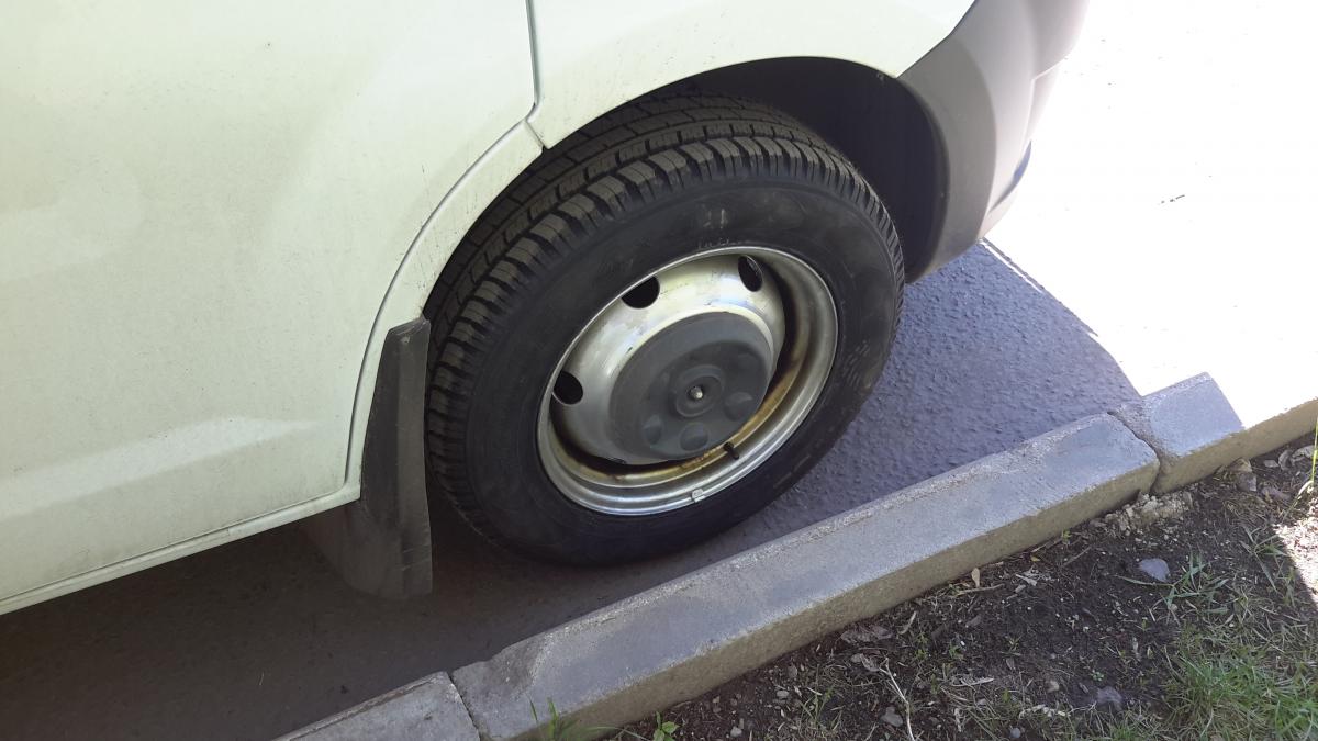

Вот без всяких переделок катаю уже тыщ 45 .235/70
Три года ,как продал Ниссан Кашкай и трт этих года езжу на оставшихся от него колесах на газели Некст,пробег за сотню бывало грузил больше 3т.,да по зимнику,красота.
