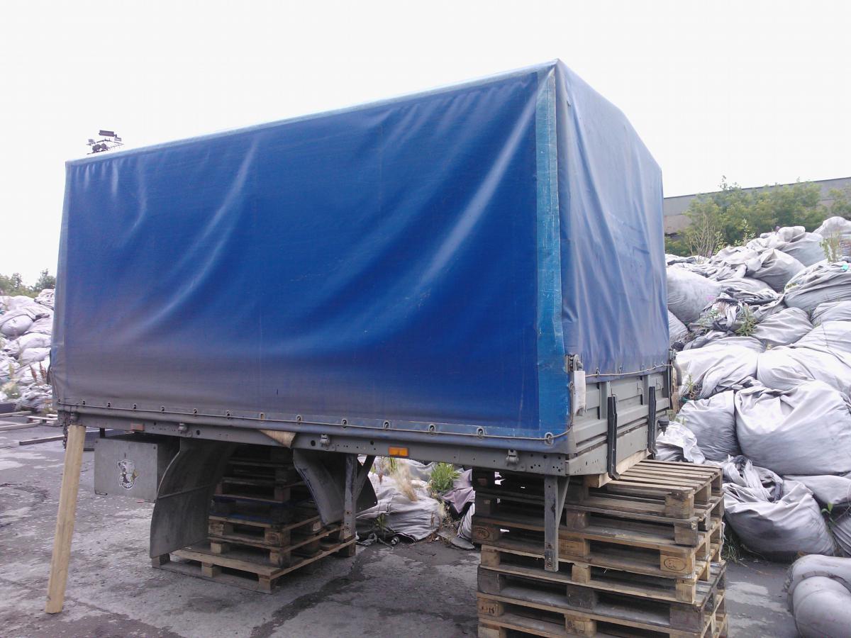

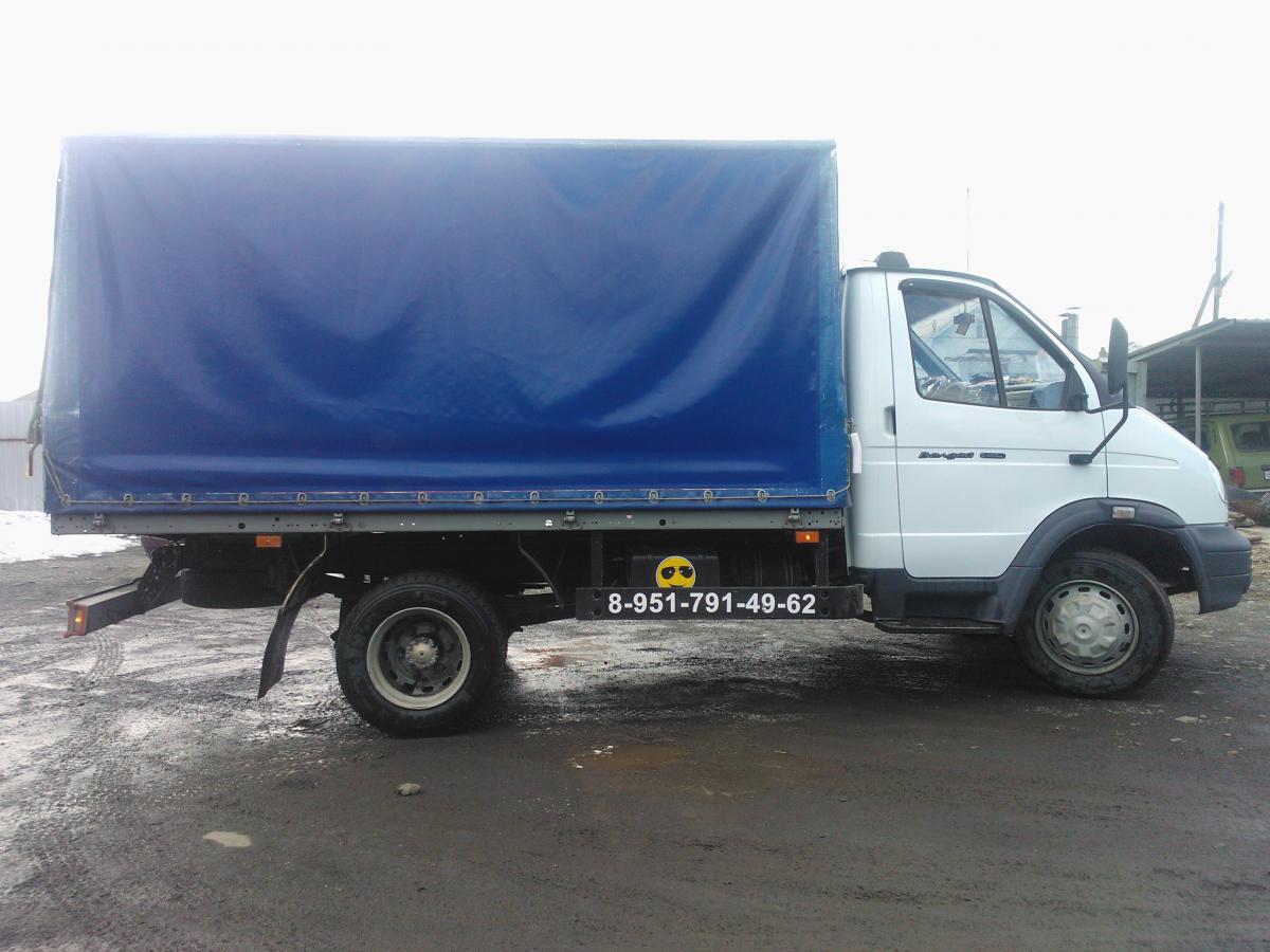

B.V.A 4 300 Опубликовано 18 января, 2015 Валдай, кузов борт, тент, оригинал) внутри 2.20 (округлил)), а нужно 2.43 (к примеру) И собствено вопрос к ТЕМ КТО расширял, как делали ? Может кто от Зубренка ставил ? Скоро весна тепло :) , ворота буду удалять надоело подвязывать или снимать, а потом ставить :wacko: когда возишь длиннее 6-ти метров 12-ти сантиметров), да и заодно бы расширить ))) Поделиться сообщением Ссылка на сообщение Поделиться на другие сайты

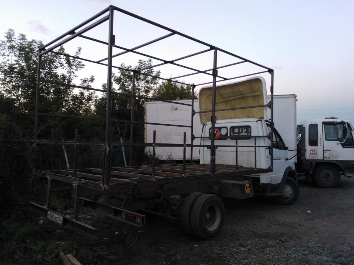

Дядька Дениска 81 Опубликовано 18 января, 2015 я новый конструировалдово времяну и,,,,,, 1 Поделиться сообщением Ссылка на сообщение Поделиться на другие сайты

Дядька Дениска 81 Опубликовано 18 января, 2015 (изменено) старый кузов ушел с молотка за 7000 чего не скажу :unsure:за новый отдал 70000 руб. :ph34r: Изменено 18 января, 2015 пользователем Дядька Дениска Поделиться сообщением Ссылка на сообщение Поделиться на другие сайты

Дядька Дениска 81 Опубликовано 18 января, 2015 вертикали идут 40*40*3, был случайный эксперимент-Снизу лежали 10 листов ЛДСП, и на них поставили две пачки OSB плиты( стяжек у меня в помине не было), и всё это благополучно в повороте вписалось в левую( глухую) стенку. Только машину качнуло :blink: . Каркас цел. Единственный перебор, это 18-й швеллер на раме через 25-ю дощечку. Погрузочная высота как у Газона :rolleyes: . Но зато когда обзаведусь NEXTом не надо будет привыкать.Дядька, а не слабоват каркас? Мне стойку сломали ДСП в навал грузанув, только тент и удержал)) Кстати, у меня наружняя ширина 2.40м., и в зеркала очень плохо видно. На заметку!!! Поделиться сообщением Ссылка на сообщение Поделиться на другие сайты

B.V.A 4 300 Опубликовано 18 января, 2015 (изменено) это ни о чем, если люминь. Как я понял люминь, это тоесть дорогой . СеднИ искал кузов на Авито и нашел борт от Зубрика за 21 тусячу руПлей, я афигел :lol: почти недорого может кому надо )) https://www.avito.ru/kursk/zapchasti_i_aksessuary/bort_na_maz_zubrenok_331184220 Изменено 18 января, 2015 пользователем B.V.A Поделиться сообщением Ссылка на сообщение Поделиться на другие сайты
