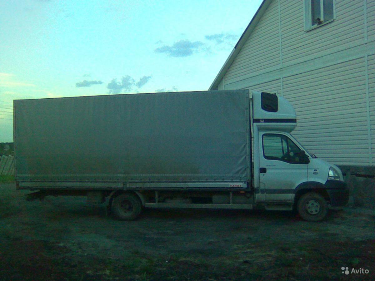

B.V.A 4 599 Опубликовано 19 февраля, 2015 Какой МАКСИМАЛЬНЫЙ свес (кузова) может быть у шестиметрового валдая ? Читал в тЭрнэте что не более 60% от колесной базы, так это или нет кто в курсе . Да и еще )) какая максимальная ширина для тента ? Поделиться сообщением Ссылка на сообщение Поделиться на другие сайты
Дядька Дениска 81 Опубликовано 19 февраля, 2015 Какой МАКСИМАЛЬНЫЙ свес (кузова) может быть у шестиметрового валдая ? Читал в тЭрнэте что не более 60% от колесной базы, так это или нет кто в курсе . Да и еще )) какая максимальная ширина для тента ?http://www.alfatrans.ru/pages/max_gabariti.html Поделиться сообщением Ссылка на сообщение Поделиться на другие сайты
Дядька Дениска 81 Опубликовано 20 февраля, 2015 (изменено) Какой МАКСИМАЛЬНЫЙ свес (кузова) может быть у шестиметрового валдая ? Читал в тЭрнэте что не более 60% от колесной базы, так это или нет кто в курсе . Да и еще )) какая максимальная ширина для тента ?в цифрах не знаю, но как-то так)))длина кузова у него 6.3 м. Изменено 20 февраля, 2015 пользователем Дядька Дениска Поделиться сообщением Ссылка на сообщение Поделиться на другие сайты
sema 2 8 Опубликовано 20 февраля, 2015 У нас на базу приходит иногда валдайка фермер 6 метров, на глаз больше половины кузова за задней осью. Поделиться сообщением Ссылка на сообщение Поделиться на другие сайты
игорь 656 108 Опубликовано 20 февраля, 2015 У меня задний мост как раз по середине кузова. Кузов 5.2м Поделиться сообщением Ссылка на сообщение Поделиться на другие сайты
sema 2 8 Опубликовано 21 февраля, 2015 Этого фермера он раздвигал гдето в нижнем, колесная база ой какая длинная получилась, говорит сначала регестрировать не хотели, но потом зарегестрировали. Поделиться сообщением Ссылка на сообщение Поделиться на другие сайты
