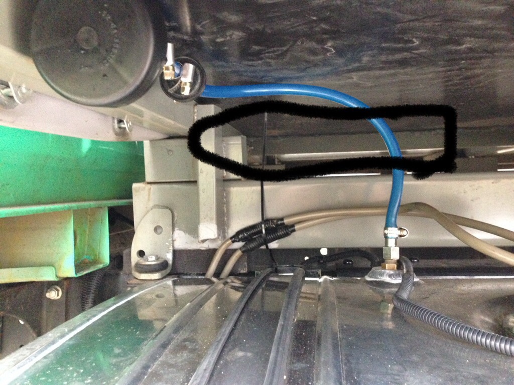

Иван695 22 Опубликовано 23 апреля, 2014 Владельцам европлатформ - просиликонил снизу эту самую платформу на стыке средней поперечины и пола, в будке во время дождя перестал мокнуть шов. Поделиться сообщением Ссылка на сообщение Поделиться на другие сайты
