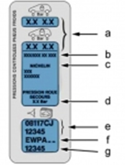

comissar 30 Опубликовано 11 февраля, 2015 Добрый день всем! такой вопрос кто знает код краски на некст серый (STORM GREY), всю машину облазил не чего не нашёл,может плохо искал не знаю ) получил пару сколов на капот нужно подкрасить. Поделиться сообщением Ссылка на сообщение Поделиться на другие сайты
Jaros 159 Опубликовано 11 февраля, 2015 Добрый день всем! такой вопрос кто знает код краски на некст серый (STORM GREY), всю машину облазил не чего не нашёл,может плохо искал не знаю ) получил пару сколов на капот нужно подкрасить. Нет никаких кодов и никогда не было!) Поделиться сообщением Ссылка на сообщение Поделиться на другие сайты
comissar 30 Опубликовано 11 февраля, 2015 Нет никаких кодов и никогда не было!)точно, я так и думал ) на будущее тебе )Идентификационная этикетка "APV-PR" наклеена со стороны водителя на опору передней подвески или на кромку двери."a" : Рекомендации по значению давления в шинах (в неснаряженном и снаряженном состоянии)."b" : Характеристики шин."c" : Тип шин."d" : Рекомендации по значению давления в шине запасного колеса."e" : Номер для запчастей."f" : Код краски."g" : Серийный заводской номер.2. Код краски кузоваКод краски состоит из 4 букв(например: код белой Banquise EWPA --).Первые 3 буквы всегда обозначают цвет.Четвертая буква является символом качества.A = Непрозрачная краска без лакового покрытия.B = Непрозрачная краска с лаковым покрытием.C = Краска металлик с лаковым покрытием.D = Перламутровая краска с лаковым покрытием. Поделиться сообщением Ссылка на сообщение Поделиться на другие сайты
