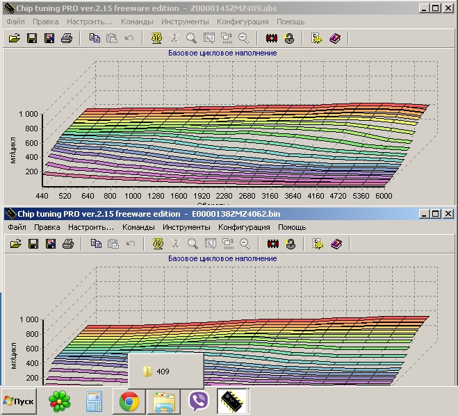

rusgg 3 954 Опубликовано 28 января, 2015 (изменено) rusgg, смотри остальное...цикловое наполнение.Базовое Цикловое Наполнение. Таблица из которой берутся данные по расходу воздуха в динамических режимах.В стационарных режимах расход воздуха определяется по таблице "Поправка Циклового Наполнения" и по сигналу с Датчика Массового Расхода Воздуха. Динамический это дросселирование.Это когда положение ДЗ меняется.Стационарный, когда дроссель на месте(+\- 1-2%)На стационарных режимах тоже может разгонятся. красиво написано и похоже на правдуrusgg,Спасибо,а то на первом скрине не видно было. А на стандартной прошивке можно увеличить макс.обороты до 5500-6000,или там таблицы не прописаны под эти обороты?порылся в прошивках пока не наблюдал карты ниже 6 тыс оборотов Изменено 28 января, 2015 пользователем rusgg Поделиться сообщением Ссылка на сообщение Поделиться на другие сайты

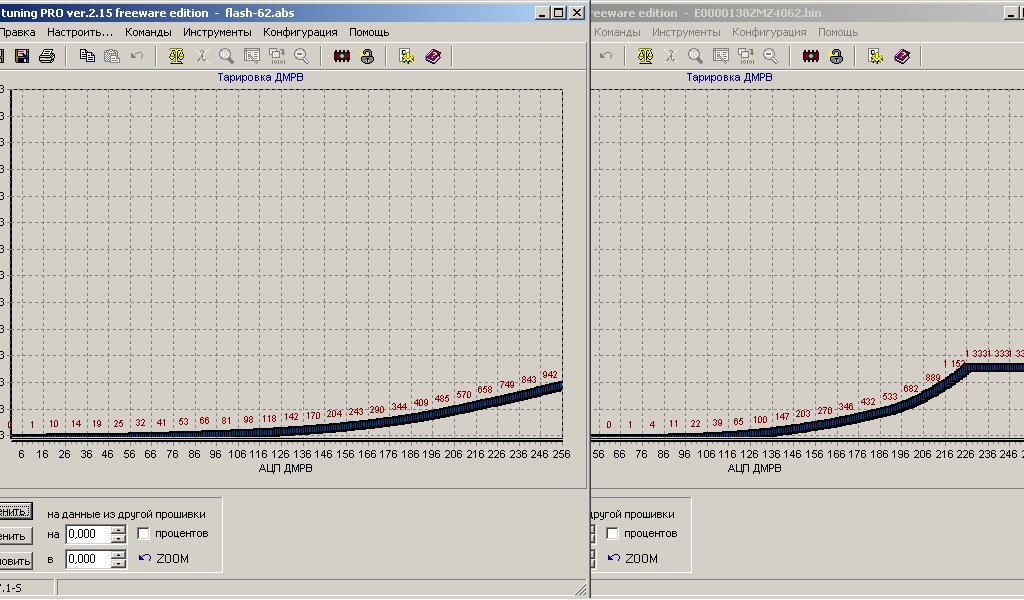

ded 882 Опубликовано 28 января, 2015 rusgg, ты сравнивал 406 прогу с нитяным ДМВР, а на 409 стоит пленочный. Там тоже свои нюансы есть в калибровках Поделиться сообщением Ссылка на сообщение Поделиться на другие сайты

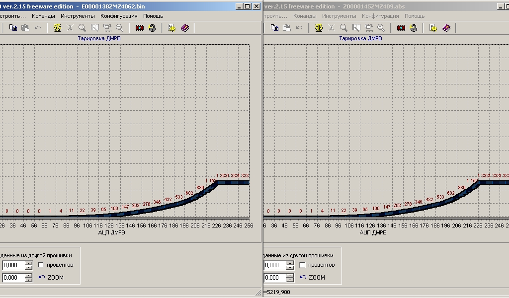

rusgg 3 954 Опубликовано 28 января, 2015 (изменено) rusgg, ты сравнивал 406 прогу с нитяным ДМВР, а на 409 стоит пленочный. Там тоже свои нюансы есть в калибровках если об этом то карты одинаковые корректировки сигнала с ДМРВ ацп 8 битный - хихихи E0000145 MF1DA442 293.3763000-01 HLM2-4.7 0280212014 Серийная УАЗ ЗМЗ-409. Нитяной ДМРВ. Z7BOT85 ЗМЗ 409.10 Изменено 28 января, 2015 пользователем rusgg Поделиться сообщением Ссылка на сообщение Поделиться на другие сайты
rusgg 3 954 Опубликовано 28 января, 2015 (изменено) сравнил с Е0000138 MF1DA442 241.3763000-01 HLM2-4.7 0280212014 или ДМРВ-М ИВКШ.407282002 Взаимозаменяема с E0000158может быть заменена на E0000357 Z4BOT93 4062 Е0000158 MFCDA442 241.3763000-01 HLM2-4.7 0280212014 или ДМРВ-М ИВКШ.407282002 Взаимозаменяема с E0000357. Улучшена плавность разгона, стабилизирован ХХ (с задержкой сброса оборотов) Z4BOT93 4062 E0000357 SF1DA442 241.3763000-01 HLM2-4.7 0280212014 или ДМРВ-М ИВКШ.407282002 Последняя из «старых нитяных» серий Z4BOT93 4062 Изменено 28 января, 2015 пользователем rusgg Поделиться сообщением Ссылка на сообщение Поделиться на другие сайты
Crady 8 429 Опубликовано 28 января, 2015 4095500 отсечка там стоит,для сбережения мотора.можно убрать,но после 6200,где то,уже производительности форсунок(физической) не хватает.надо менять на более "толстые" Поделиться сообщением Ссылка на сообщение Поделиться на другие сайты
rusgg 3 954 Опубликовано 28 января, 2015 а вот пленка и нитка дмрв имеет различие Поделиться сообщением Ссылка на сообщение Поделиться на другие сайты
