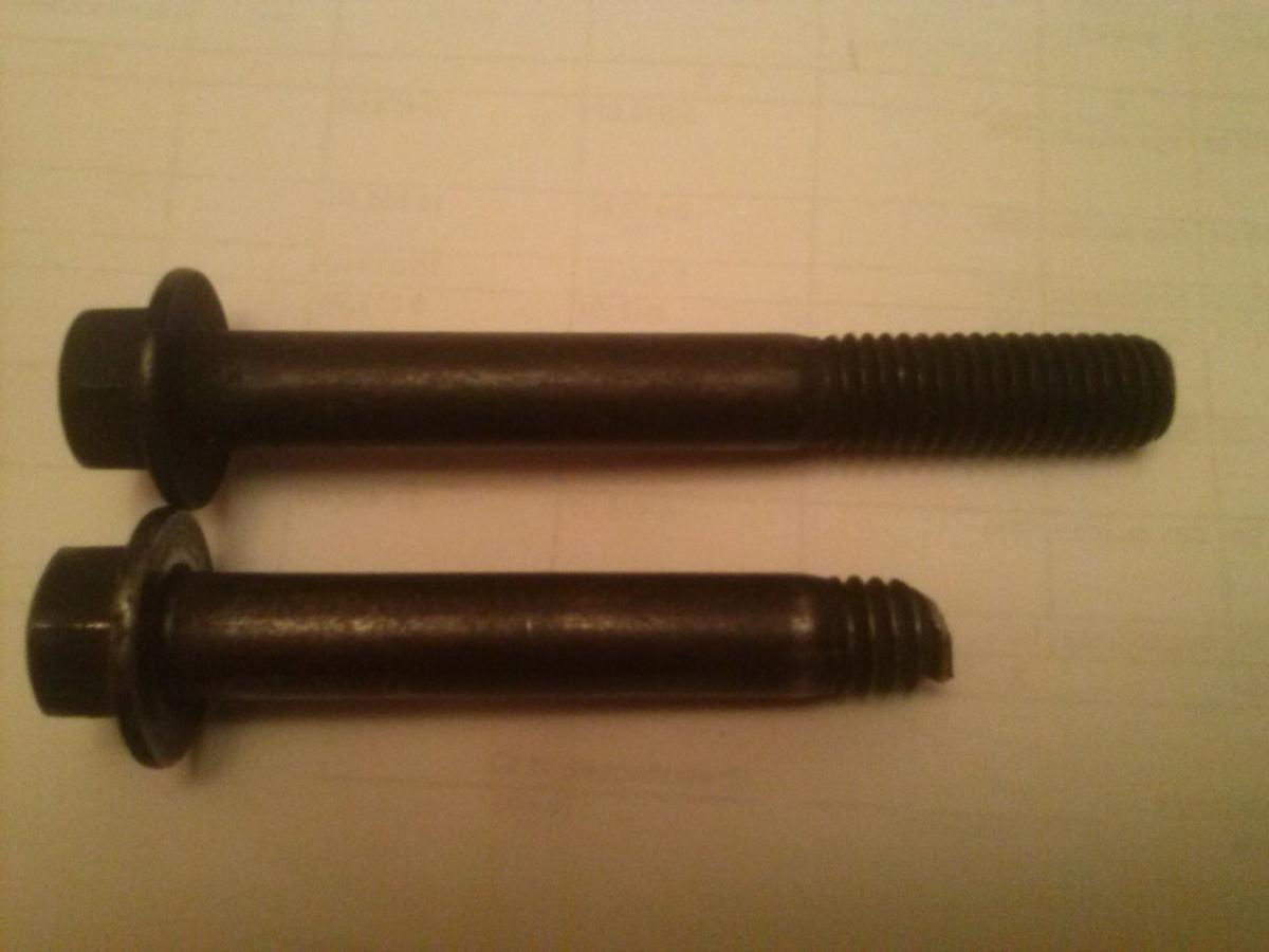

Alex030569 7 021 Опубликовано 31 октября, 2017 Менял сегодня все подшипники в роликах.До опоры вязко муфты еще не добрался.Сломал болт крепления натяжителя.Не болт ролика в натяжителе,а именно болт самого натяжителя, котрый в блок вкручивается.Перестарался,когда затягивал.Кусок болта естественно остался там.Завтра буду пробовать высверливать.Купил новый болт у официалов.И не пойму-то ли шаг резьбы разный,то ли вытянуло так резьбу на сломанном болту.Вроде болты хорошие,неужели может так вытянуть? Поделиться сообщением Ссылка на сообщение Поделиться на другие сайты
B.V.A 4 684 Опубликовано 31 октября, 2017 Завтра расскажешь)Похоже вытянул, ну только как так...Седня на Володе радиатор менял, точнее снял но не поставил, так как муфту последний раз так затянул что открутить седня её не мог), тоже потшипник на опоре менять буду, а то не известно когда ещё туды полезу.Было дело) турбину менял шпильки/болты все обогорели, день откручивал, пилил, точил, но выкрутил) Поделиться сообщением Ссылка на сообщение Поделиться на другие сайты
