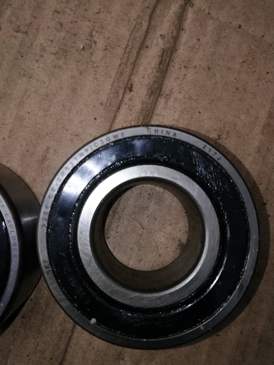

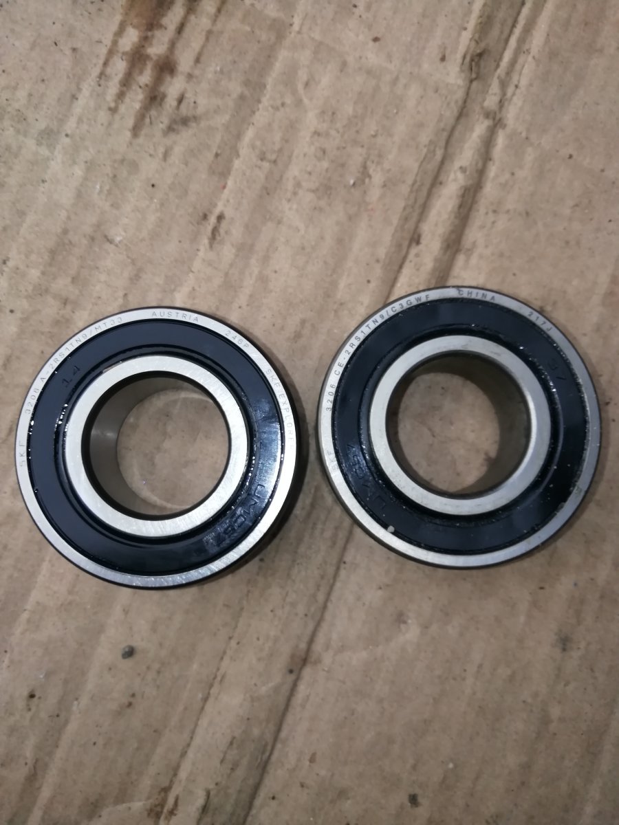

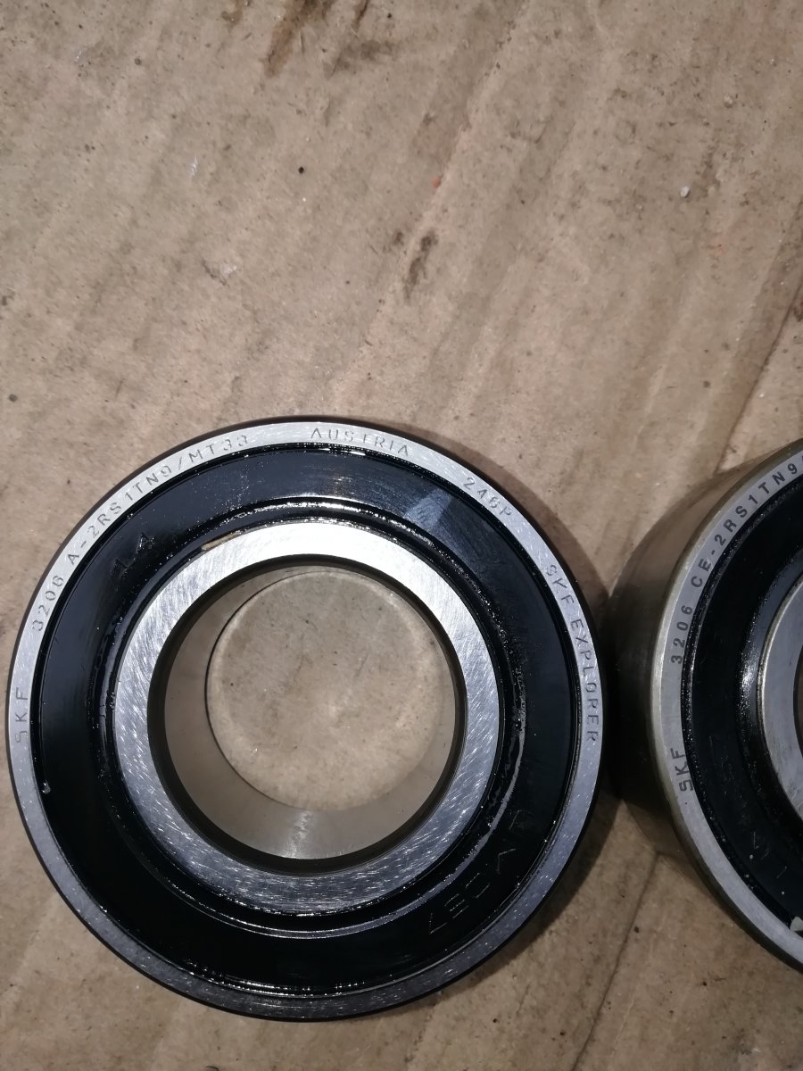

ласточка 165 251 Опубликовано 22 июня, 2018 Заехал я в магаз ,правда не в газсервис,а вдругой,там лежит опора в сборе,х.з. какой подшипник,просто номер 3206,лежит опора без подшипника,есть подшипник скф,цена 1100 с копейками,сильно сомневаюсь я в таком скф,никак не попаду в газсервис,глянуть что там у офицалов,ну и в магаз по подшипникам(проверенный )надо заскочить Поделиться сообщением Ссылка на сообщение Поделиться на другие сайты
Dmitrij 312 Опубликовано 22 июня, 2018 В 2016 в exist брал брал такой: NSK 3206B-2RSRTNGC3 за 2220 руб. Сейчас посмотрел 1772 руб, 14 дней. ну ексист есть ексист.Там ждать надо,а мне ехать всегда надо.Конечно со временем может и обращусь туда. Поделиться сообщением Ссылка на сообщение Поделиться на другие сайты
ласточка 165 251 Опубликовано 22 июня, 2018 Заехал в магаз подшипниковый,скф 1900 с коп.,нск 1700 с коп. Поделиться сообщением Ссылка на сообщение Поделиться на другие сайты

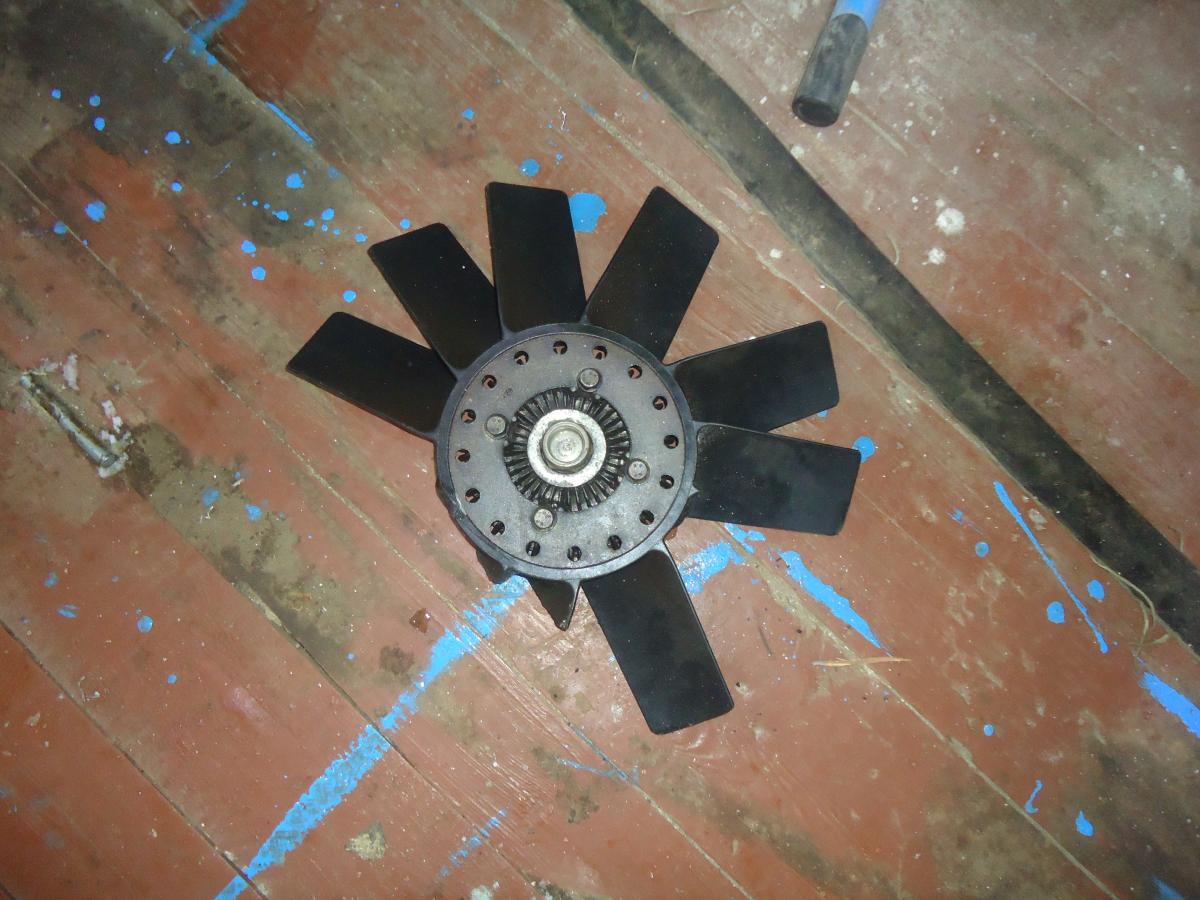

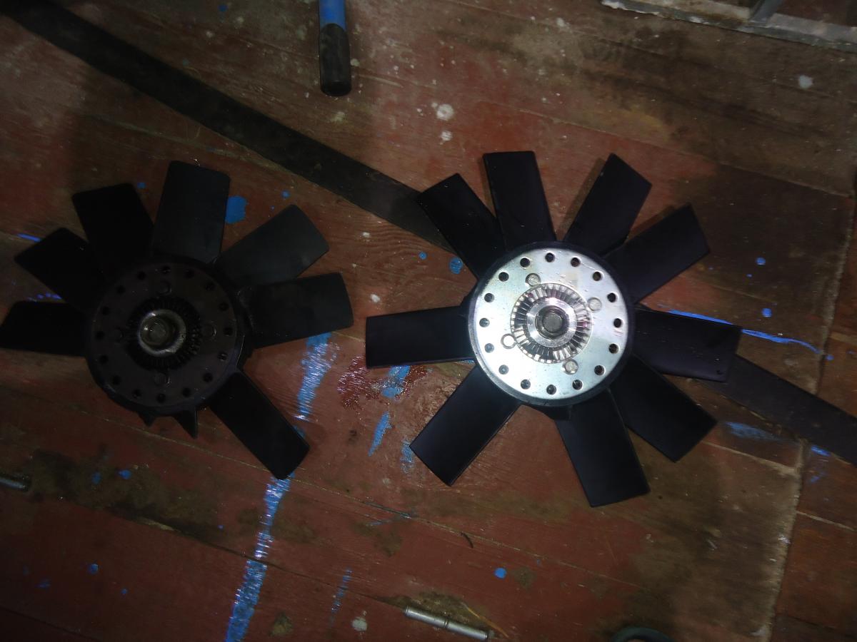

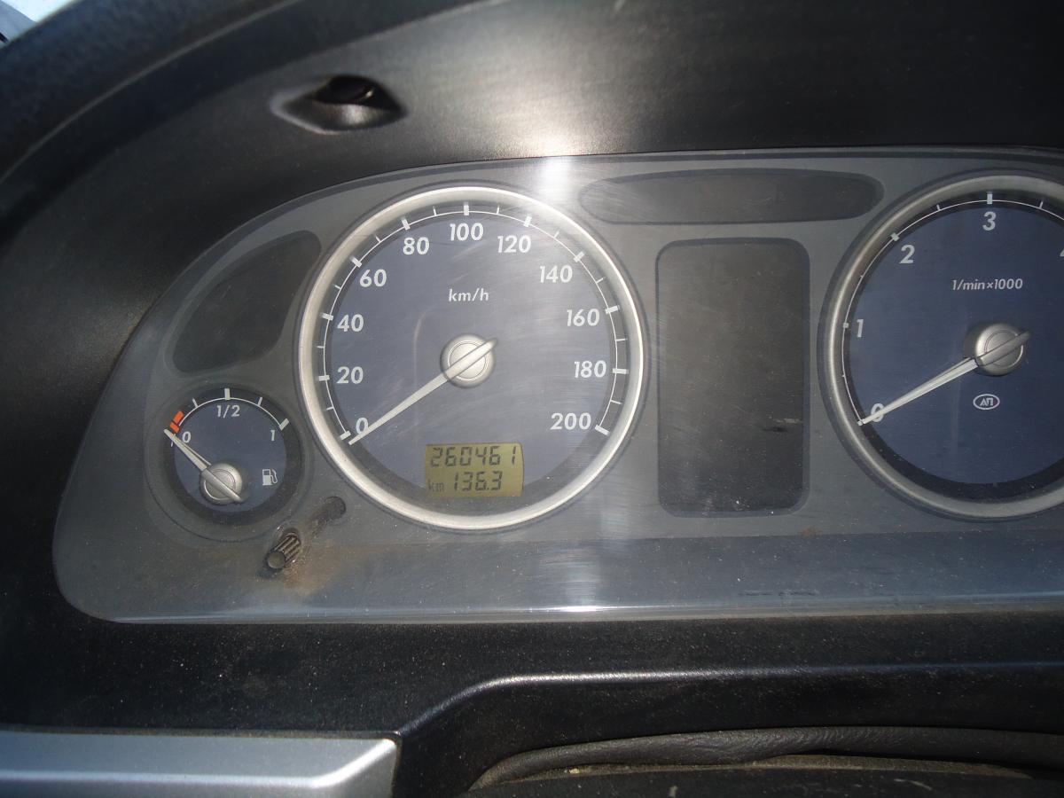

Кислород 342 Опубликовано 3 февраля, 2019 Машина 11 года, пробег 260 тыс. я один хозяин. Попал я на ремонт, месяц ездил со скрипом, ждал весны. На трасе вылетела вязко муфта с крыльчаткой в радиатор. Купил в Нижнем одну часть радиатора (6000 руб.) +Транспорт. комп. (1000руб.) Подшипник скф (2500 руб.) Заодно поменял все подшипники. Собрал, вязко муфту от руки закрутил. Машину завел пять минут поработала на холостых, заглушил и вязко муфта откручивается и пробивает новый радиатор. Пришлось заново снимать радиатор, везти на ремонт (1000руб.) и покупать крыльчатку (850руб.) Закрутил вязко муфту ключом 32. Резьба на муфте правая (я думал левая) и вал крутится на право. Поменял болты на валу на болты в потаи. Что бы ключом можно было подлезть. Поделиться сообщением Ссылка на сообщение Поделиться на другие сайты
ласточка 165 251 Опубликовано 4 февраля, 2019 у меня тоже 11 года,но у меня намного ранше произошло,я шкив поменял на 6 болтов,а болты в потай я думаю зря,когда муфту откручеваеш ключом за болт держу иначе прокручевается Поделиться сообщением Ссылка на сообщение Поделиться на другие сайты

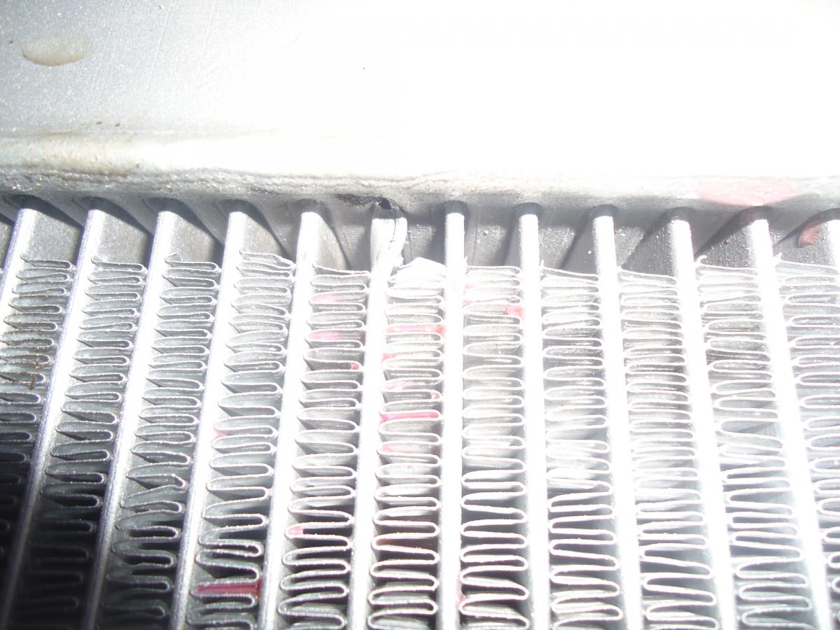

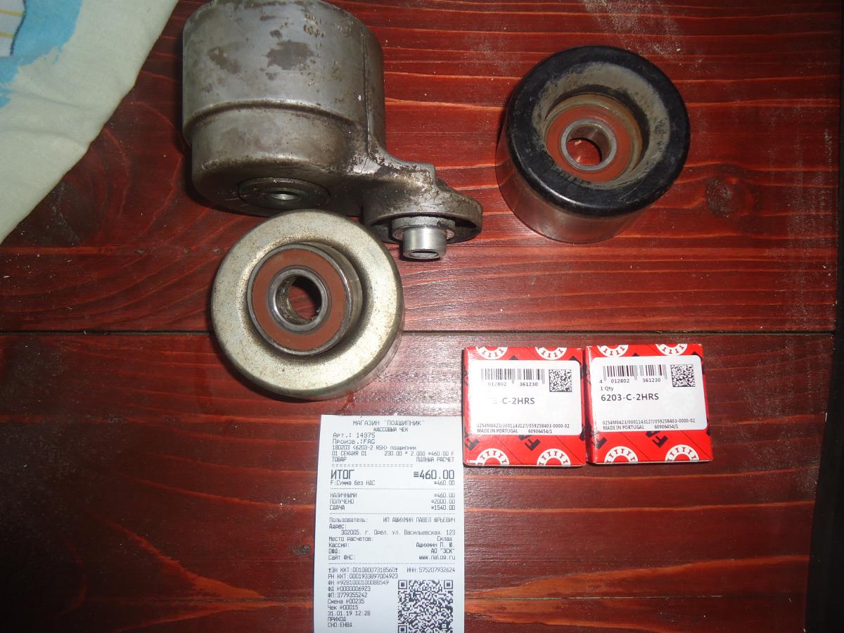

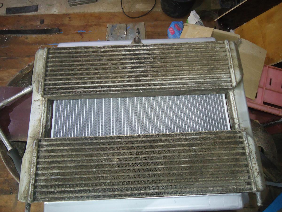

ласточка 165 251 Опубликовано 21 октября, 2019 В 13.06.2018 в 22:18, ласточка 165 сказал: У меня на 92 тыс.,развалился подшипник со всеми вытекающими,поставил опору нового образца,в пятницу рег. клапана ну и решил сделать ревизию роликов(пробег 140),натяжитель закис,отмочил,опора шумит но без люфта и не каких закусов,снял смазка присутствовала,(я добавлял при установке)промыл заложил новую смазку,но буду брать новый подшипник ,а этот ещё походит,но вот сколько одному создателю известно,надо следить,как по мне так его слышно становиться,сейчас менее грубо работает,свежая смазка сказывается Ребята здравия,ну вот сегодня снял кулер с радиатором,в кульке трещина,да и в радиаторе потеет в пару местах,вобщем отнес к аргонищику,ну и занялся ревизией роликов(160 пробег),на опоре шум усилился,и уже еле уловимый перекат пошел,люфта вроде нет,ну так как подшипник куплен буду менять,как его по феншую выбить и забить,теоритически вроде все понятно,но вдруг какие подводные камни есть,опора нового образца со стопорным кольцом Поделиться сообщением Ссылка на сообщение Поделиться на другие сайты

Alex030569 6 725 Опубликовано 20 ноября, 2019 Опять зашумел подшипник.Уже не помню что ставил,но точно не SKF. У нас его не найти,только открытые продают. А так предложили КОYO,за 2300 руб. Поделиться сообщением Ссылка на сообщение Поделиться на другие сайты
