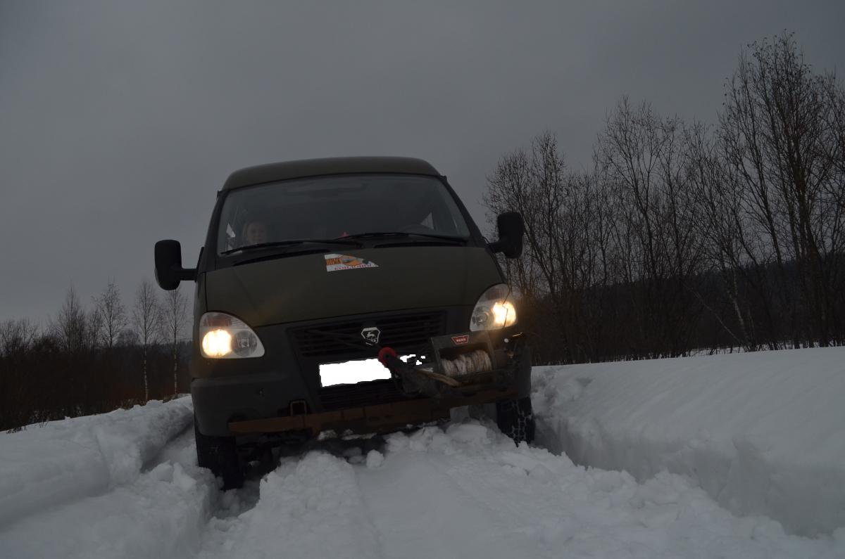

EASY 0 Опубликовано 28 февраля, 2015 Вот еще пару свежих фоток с лебедкой. Поделиться сообщением Ссылка на сообщение Поделиться на другие сайты

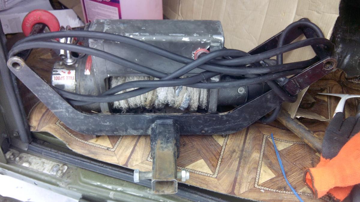

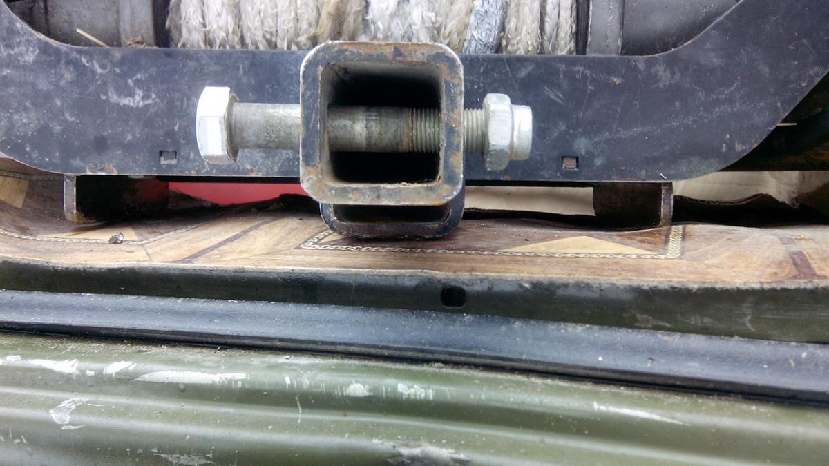

EASY 0 Опубликовано 4 марта, 2015 Вот лебедка с площадкой. (американский квадрат) ширина 50мм толщина стенки 4-5мм Поделиться сообщением Ссылка на сообщение Поделиться на другие сайты

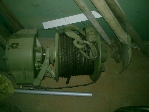

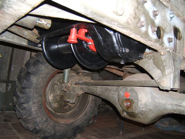

arotorn 0 Опубликовано 2 апреля, 2015 (изменено) Здравствуйте. Вставлю свои 5 копеек. Я тоже перебирал варианты лебедок, остановился на механической по причине соотношение цена\качество. Лебедку приобрел от БРДМ за 15 руб. КОМ на нашу раздатку 19 руб, цены прошлого года. КОМ еще не покупал т.к. при примерке лебедки выяснилось, что мешает глушитель и придется его как то переделывать, по причине отсутствия гаража и ямы решено отложить, летом строю гараж. Почему БРДМ? Барабан у нее уже чем от 66 и БТР, вес легче за счет алюминиевого корпуса примерно равен 60 кг без троса ну и плюсом тяговое усилие, его надо обязательно ограничивать. Устанавливать планирую в заднюю часть рамы как на фото, пример установки. Так что теме up! Изменено 2 апреля, 2015 пользователем arotorn Поделиться сообщением Ссылка на сообщение Поделиться на другие сайты
федотданетот 145 Опубликовано 3 апреля, 2015 Здравствуйте. Вставлю свои 5 копеек. Я тоже перебирал варианты лебедок, остановился на механической по причине соотношение цена\качество. Лебедку приобрел от БРДМ за 15 руб. КОМ на нашу раздатку 19 руб, цены прошлого года. КОМ еще не покупал т.к. при примерке лебедки выяснилось, что мешает глушитель и придется его как то переделывать, по причине отсутствия гаража и ямы решено отложить, летом строю гараж. Почему БРДМ? Барабан у нее уже чем от 66 и БТР, вес легче за счет алюминиевого корпуса примерно равен 60 кг без троса ну и плюсом тяговое усилие, его надо обязательно ограничивать. Устанавливать планирую в заднюю часть рамы как на фото, пример установки. Так что теме up! [/size]На втором фото где чёрная лебёдка,там мосты от унимога стоят? Поделиться сообщением Ссылка на сообщение Поделиться на другие сайты
arotorn 0 Опубликовано 4 апреля, 2015 На втором фото где чёрная лебёдка,там мосты от унимога стоятСкорее всего и есть унимог. По моему на форуме газ66 фото брал. Поделиться сообщением Ссылка на сообщение Поделиться на другие сайты
