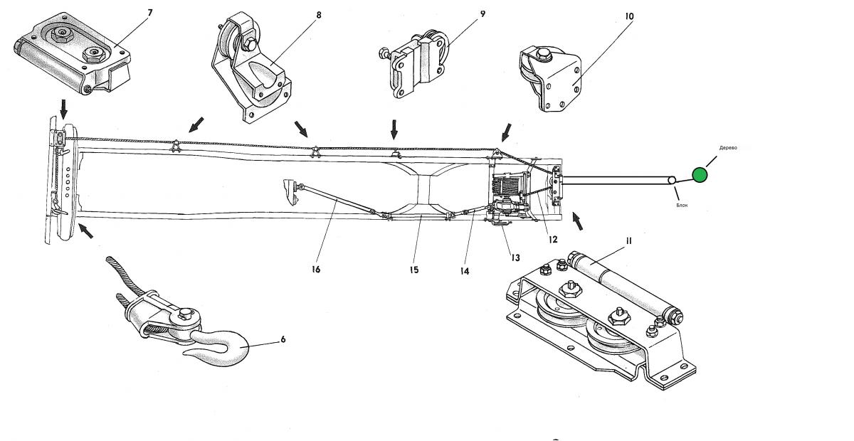

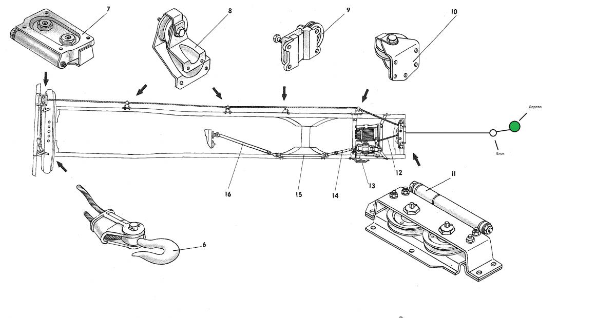

arotorn 0 Опубликовано 8 апреля, 2015 (изменено) На одном из уазовских форумов вычитал, что трос на камазе не перепускается он протянут постоянно вперед, а назад лебедится через блок: "В кабине КамАЗа должен лежать быстро сборно/разборный полиспас с крюком. Стравил трос с заднего ролика с ролика, одел полиспас, передний крюк троса на крюк рамы и тяни назад теперь." Так же по поводу установки лебедки в базу можно глянуть тут http://uazbuka.ru/using.htm, статья "рост головаста" и тут www.drive2.ru/l/3603866/, вместо роликов для протяжки троса ставят трубу, ну и кронштейн можно присмотреть. Изменено 8 апреля, 2015 пользователем arotorn Поделиться сообщением Ссылка на сообщение Поделиться на другие сайты
arotorn 0 Опубликовано 8 апреля, 2015 Немножко неверно нарисовал, подправил... Поделиться сообщением Ссылка на сообщение Поделиться на другие сайты

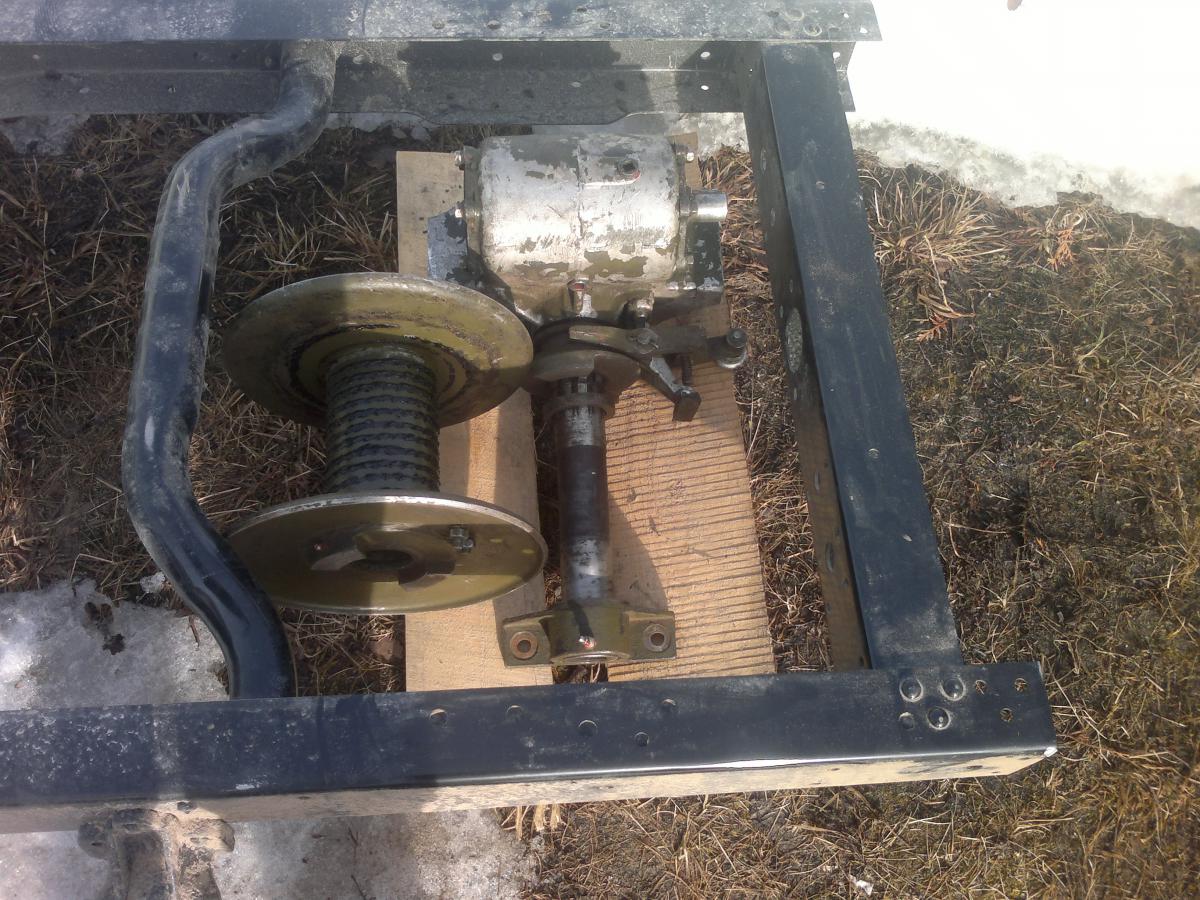

Маркич 708 Опубликовано 13 апреля, 2015 Полазил с рулеткой под машиной: а ведь воткнётся Шишкина лебедь. Помешается узел "самолётика" ручника, но его можно переварить наверх поперечины и колено выпускной трубы(406/409)валу привода от КОМа. 402/417 - без проблем. На место "самолётика" приварить узел тросоукладки/ можно простой дюз - расстояния хватает/. Поделиться сообщением Ссылка на сообщение Поделиться на другие сайты

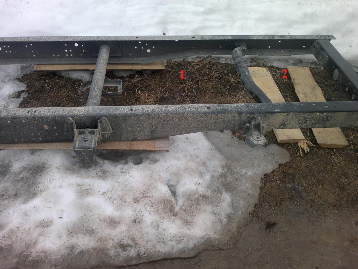

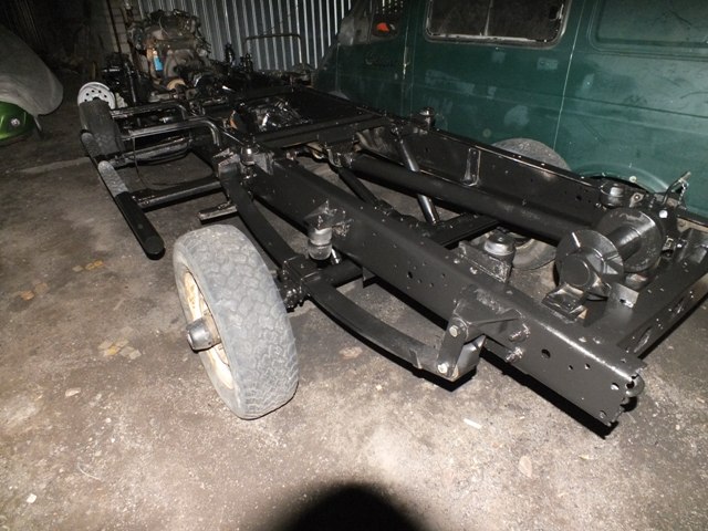

arotorn 0 Опубликовано 15 апреля, 2015 (изменено) Я тоже прикидывал, вот на фото. Лебедку надо будет опускать, т.к. кузов практически лежит на раме. У меня будет старая рама, я думаю отрезать от нее кусок и на болты снизу основной рамы, а уже потом на нее лебедку крепить, только как это дело все усилить, чтоб раму потом не свернуло? Маркич, в какую зону ты хочешь лебедку поставить в 1 или 2? (на фото). Изменено 15 апреля, 2015 пользователем arotorn Поделиться сообщением Ссылка на сообщение Поделиться на другие сайты
Маркич 708 Опубликовано 16 апреля, 2015 Оба варианта я забраковал. 1) барабан ровно над мостом./вдруг одно с другим встретится, да и примерять, монтировать бубет оч неудобно, мне же на живую машину это вкарячить надо, а если бороду намотаешь, а там шланги, трубки/ 2) лебедь уже за базой./ухудшается развесовка, к тому же у меня на этом месте бак для воды, хотя по удобству монтажа и обслуживания - лучшее место, надо только подумать, куда переставить ам-ры/. Я распланировал зону впереди зоны1/ у меня удлиннёнка, сразу заболчусь на стык удлиннителя и рамы, помешаются троса ручника,можно переделать, как писал выше/. Поделиться сообщением Ссылка на сообщение Поделиться на другие сайты

arotorn 0 Опубликовано 17 апреля, 2015 arotorn,вот, смотри, ам-ры перенесены вперёд, но Денису ещё проще - у него раздатка БТРская, уже с выходом на лебедьАга, вижу, но я не хочу менять конструкцию, желательно мин изменения. В субботу еще все посмотрю, уже точно с местом определюсь. В том месте куда ты хочешь ставить у меня банка глушителя на кузове висит, она конечно все равно помешает валу от кома, надо его как-то переносить. Есть идеи? У тебя он тоже же мешает?, зато можно кардан без подвесного. А если устанавливать в заднюю часть рамы, то уменьшится задний свес ну и подвесной надо будет. Денис, молодец, он машину можно сказать с нуля строил, в этом ему было проще, а нам надо все как можно более штатно. Поделиться сообщением Ссылка на сообщение Поделиться на другие сайты
Маркич 708 Опубликовано 20 апреля, 2015 Вчера вернулись, взирали ледоход. Зрелище!!! Туда пробивались по зимнику. Вот где задняя лебёдка позарез нужна. Снег, почти лёд, который зимой легко держит гружёный лесовоз, проламывается под ГАЗелькой. 5км -- 6 часов. Но мы это видели, мои чада это видели! Что бы обойти барабан глушителя, нужно лебедь продвинуть, как можно ближе, к левому лонжерону. Со стороны редуктора/правого лонжерона/ будет см.15-20 свободного места, там продумать укосины, что бы не выворачивало. Это не руководство к действиям, это тезисы мыслей. Поделиться сообщением Ссылка на сообщение Поделиться на другие сайты
arotorn 0 Опубликовано 20 апреля, 2015 (изменено) Вчера вернулись, взирали ледоход. Зрелище!!! Туда пробивались по зимнику. Вот где задняя лебёдка позарез нужна. Снег, почти лёд, который зимой легко держит гружёный лесовоз, проламывается под ГАЗелькой. 5км -- 6 часов. Но мы это видели, мои чада это видели!Что бы обойти барабан глушителя, нужно лебедь продвинуть, как можно ближе, к левому лонжерону. Со стороны редуктора/правого лонжерона/ будет см.15-20 свободного места, там продумать укосины, что бы не выворачивало. Это не руководство к действиям, это тезисы мыслей.Все же надо чтоб кронштейн лебедки крепился слева и справа на прямую к раме на уголке или швеллере, либо чтоб за поперечины рамы каким то образом цеплялся. У нас погода совсем испортилась снегу еще см 7 за выходные накидало с сильным ветром. Я сделаю габаритные макеты лебедки и глушителя и поприкидываю на раме. Только валу от КОМа он все равно будет мешать. Изменено 20 апреля, 2015 пользователем arotorn Поделиться сообщением Ссылка на сообщение Поделиться на другие сайты
Маркич 708 Опубликовано 20 апреля, 2015 А у нас, это где:-)? Как крепится лебедь на БРДМ я не видел, на шишке: два поперечных, гнутых с обоих торцов, уголка, они мне не подходят. Придётся изготовить прямые из уголка N60-70 и развернуть полками вниз, что бы крепить к нижним полкам лонжеронов изнутри. Т.К. намотка на барабан сверху, возникает скручивающий момент, который нужно уравновесить укосинами, закрепив их болтами торцевой крышки редуктора и к верхней полке правого лонжерона. Я тоже мыслил про макет, но пока не нашёл подходящего по диаметру ведра. Если сдвинуть весь узел до упора влево, то вал проходит, токмо без подвесного стремновато( у меня длина 1,96м. получается) Поделиться сообщением Ссылка на сообщение Поделиться на другие сайты

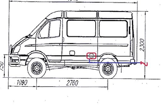

Илья. 29 Опубликовано 10 ноября, 2019 Привет народ. Я тут случайно приобрёл мехлебедя, просто подвернулась по хорошей цене. (фото установки спер у szmitt'а) Дак вот теперь нуждаюсь в коллективном разуме и совете. Ещё есть китайский лебедь. И тараканы шепчут воткнуть её в салон, под пассажирское сиденье (примерно как на картинке). Из плюсов вижу... - тепличные условия для существования лебёдки. - пользоваться ей придётся только при каком-то "безумном ахтунге", когда умер мотор. Из минусов... - надо будет как-то оформить дыру в салоне чтобы "не сквозило" и всякая срань не летела в салон из под машины. И ещё меня гложут дурные мысли, а не сорву ли я кузов с рамы при таком конструктиве? Поделиться сообщением Ссылка на сообщение Поделиться на другие сайты
Игорь85 786 Опубликовано 10 ноября, 2019 (изменено) Крепить за кузов безумие. Оторвешь его точно. Силовой бампер и тот ели выдерживает. Идут трещины в местах крепления бампера к раме. Свой бампер я переваривал уже несколько раз. Изменено 10 ноября, 2019 пользователем Игорь85 1 Поделиться сообщением Ссылка на сообщение Поделиться на другие сайты
Илья. 29 Опубликовано 10 ноября, 2019 @Игорь85 это, да, тупанул маленько. Мне немного наглядно объяснили весь идиотизм моей затеи - тяга лебёдки, ну пусть 4 китайские тонны = при полной нагрузке, пол нафиг продавит. Забил на эту идею )) Поделиться сообщением Ссылка на сообщение Поделиться на другие сайты
