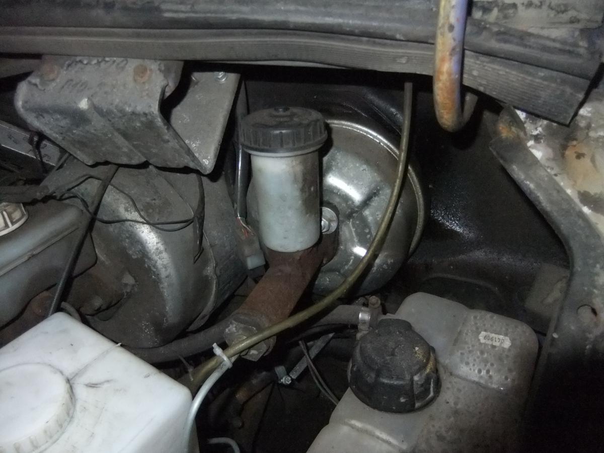

2834DE 1 Опубликовано 15 февраля, 2015 Всем привет! Вот подглядел У одного мужика такую штуку и решил сделать.просьба к модератору!удалите мою тему без фото с таким же названиемзаранее спасибо!не судите строго не совсем разобрался с форумом тыкнул не туда Поделиться сообщением Ссылка на сообщение Поделиться на другие сайты
masiy 266 Опубликовано 15 февраля, 2015 У меня такая фишка стоит. Сцепу выжимаю указательным пальцем. Если есть интерес напишу подробней. Сейчас устанавливаю дружбану. Поделиться сообщением Ссылка на сообщение Поделиться на другие сайты

masiy 266 Опубликовано 16 февраля, 2015 У вазовскаго вакуума два крепления отрезаю. Оставляю два по диагонали. Снимается главный ц.сцепления.Выкручиваем шпильки и при помощи свёрл и напильника подгоняем, что бы садился на вакуум. Делаем посадочный шаблон под отверстия крепления вакуума на место ГЦС и надо стараться что бы центра совтали.Отверстия будут почти по горизонтали, но как бык поссал, т.е. со смещением. Отверстия просверлены, затем УШМка в руки и вырезается квадратное отверстие с ребром равным диаметру выступа корпуса вакуума. Потом подработать УШМ слегка закруглить. Крепил педаль к штоку через шпилька м8 3 см резьба 2 см без резьбы и на конце просверлено отверстие, для шплинта. Регулировки как на вазе. И езда в удовольствие. На ютубе есть чья то выкладка. Поделиться сообщением Ссылка на сообщение Поделиться на другие сайты

2834DE 1 Опубликовано 16 февраля, 2015 У вазовскаго вакуума два крепления отрезаю. Оставляю два по диагонали. Снимается главный ц.сцепления.Выкручиваем шпильки и при помощи свёрл и напильника подгоняем, что бы садился на вакуум. Делаем посадочный шаблон под отверстия крепления вакуума на место ГЦС и надо стараться что бы центра совтали.Отверстия будут почти по горизонтали, но как бык поссал, т.е. со смещением. Отверстия просверлены, затем УШМка в руки и вырезается квадратное отверстие с ребром равным диаметру выступа корпуса вакуума. Потом подработать УШМ слегка закруглить. Крепил педаль к штоку через шпилька м8 3 см резьба 2 см без резьбы и на конце просверлено отверстие, для шплинта. Регулировки как на вазе. И езда в удовольствие. На ютубе есть чья то выкладка.у меня пришлось отрезать только одну шпильку которая ближе к двигателювот нашел видос 1 Поделиться сообщением Ссылка на сообщение Поделиться на другие сайты

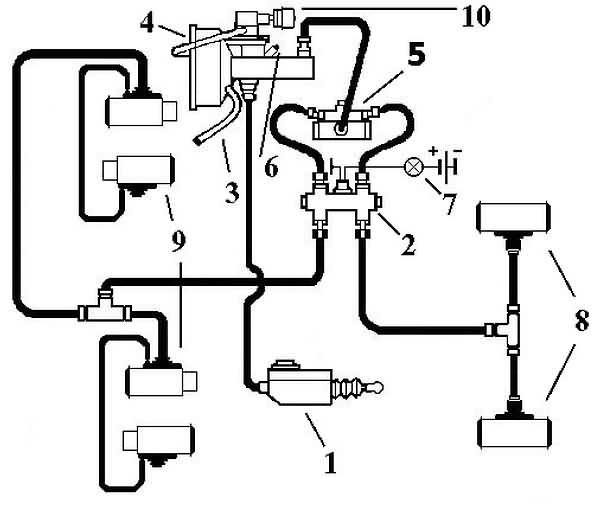

Toyota007 2 890 Опубликовано 16 февраля, 2015 Поглядите на тормозную систему газ-24,4 это вакуум,1 это главный цилиндр.А теперь поглядите где на волге стоит главный 5,и вакуум 1. Дети... Поделиться сообщением Ссылка на сообщение Поделиться на другие сайты

Toyota007 2 890 Опубликовано 16 февраля, 2015 (изменено) Оказалось что слишком не прямое соединение и на сцепление говорят он не подходит.То что для газели придется переделать гидро цилиндр в нем, это точно. Так как сцепление работает под постоянным давлением жидкости в газели.А вообще шутка очень даже интереснаяОткуда инфа?У газ-24 был делитель по контурам,если остаточное давление подало в системе,пружинки передвигали поршень и запирали контур...По этому в тормозной системе газ-24 всегда было остаточное давление.Я знаю людей,кто эти вакуумы без проблем ставил на сцепу уазов...вот сам делитель. Изменено 16 февраля, 2015 пользователем Toyota007 Поделиться сообщением Ссылка на сообщение Поделиться на другие сайты
2834DE 1 Опубликовано 16 февраля, 2015 Toyota007 если не ошибаюсь делитель еще лампу зажигал аварийную Поделиться сообщением Ссылка на сообщение Поделиться на другие сайты
Toyota007 2 890 Опубликовано 16 февраля, 2015 Toyota007 если не ошибаюсь делитель еще лампу зажигал аварийнуюЛампу зажигал не делитель,а специальный прибор датчик аварийного падения жидкости,он шел после делителя.На моей схеме он под цифрой 2,а сам делитель по схеме под цифрой 5. Поделиться сообщением Ссылка на сообщение Поделиться на другие сайты
