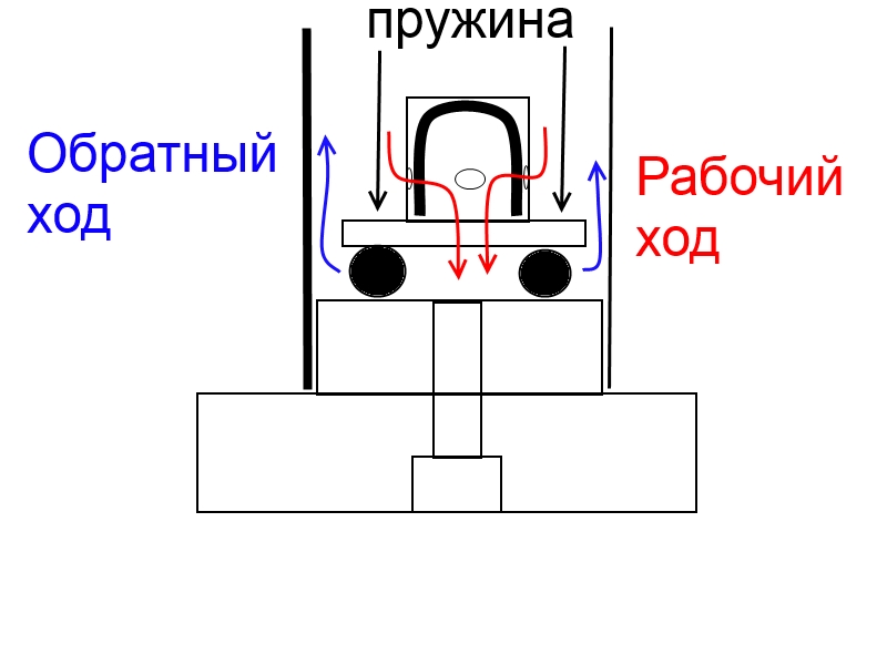

шурик 60 492 Опубликовано 28 февраля, 2015 Прикрепленные изображенияСпасибо за картинку, но она не корректна, ;) непонятно что будет препятствовать обратному ходу по каналам рабочего хода. Поделиться сообщением Ссылка на сообщение Поделиться на другие сайты

rusgg 4 002 Опубликовано 28 февраля, 2015 Спасибо за картинку, но она не корректна, ;) непонятно что будет препятствовать обратному ходу по каналам рабочего хода.Внутри этой железной шляпы лежит резиновая шляпа. Вот эта резиновая шляпа и работает как клапан Поделиться сообщением Ссылка на сообщение Поделиться на другие сайты

шурик 60 492 Опубликовано 28 февраля, 2015 Внутри этой железной шляпы лежит резиновая шляпа. Вот эта резиновая шляпа и работает как клапанДа, только вот если верить схеме, выходит что эта резиновая шляпа должна перекрывать выход жидкости из цилиндра при нажатии педали. :D Понятно что это не так, но а что он делает не ясно. Тупо после ремонтных работ,залил тормозуху,и бросил на ночь автоТакая же фигня. 1 Поделиться сообщением Ссылка на сообщение Поделиться на другие сайты

rusgg 4 002 Опубликовано 1 марта, 2015 Да, только вот если верить схеме, выходит что эта резиновая шляпа должна перекрывать выход жидкости из цилиндра при нажатии педали. :DПонятно что это не так, но а что он делает не ясно.фхочу объяснить, но незнаю с чего начать. Поделиться сообщением Ссылка на сообщение Поделиться на другие сайты
rusgg 4 002 Опубликовано 1 марта, 2015 Вот клапанОПокажи стрелкой как пойдет жидкость через него Поделиться сообщением Ссылка на сообщение Поделиться на другие сайты

masiy 266 Опубликовано 1 марта, 2015 Вот клапанОПокажи стрелкой как пойдет жидкость через него Что вы пристали к этому перепускному клапану. Его придумали для облегчения нагрузки на педаль при выжитом сцеплении. Если давление до и после перепускного клапана одинаково он заперт, если с какой то стороны давление увеличивается он открывается и жидкость поступает туда где давление меньше. Принцип-выжил педаль и зафиксировал ногу, давление до и после клапана одинаково, клапан закрыт и сила выжитой пружины корзины блокируется и на ногу давление не передаётся. Но пока выжмешь педаль сцепления можно усраться и на выпрямленной ноге давит корзина или нет на ногу по барабану. Поставленный вакуум эту болезнь вылечивает и клапан становится атавизмом, да и он сразу с завода был аппендиксом. Вспомните сколько ненужного крепежа выбрасывается после конвейера. Например на классике шатуны и их вкладыши шли с каналом для масла длч смазки и охлаждения стенки цилиндров. Сейчас шатуны без канала, а вот вкладыши штампуют с дыркой. Поделиться сообщением Ссылка на сообщение Поделиться на другие сайты

rusgg 4 002 Опубликовано 1 марта, 2015 Я просто поражаюсь, как можно увидев увидев этот клапан подумать что нибудь другое про него? Я просто надеюсь что не один знаю зачем он нужен, и люди должны уметь рассуждать логически.Про поршни Допустим шток двинули на 3см. Первый поршень пошел на 3см И второй на три, тоесть расстояние между ними не уменьшилось .Теперь объясни как уменьшился объем между поршнями, если расстояние между ними не уменьшилось? Возьми ручной насос подкачки колес, и поставь несколько поршней на один шток, и качай колеса За один ход.Возьми поршень у машины и добавь несколько колец и увеличь объем мотора в несколько раз! Азы ,это детский сад между прочим. 1 Поделиться сообщением Ссылка на сообщение Поделиться на другие сайты
