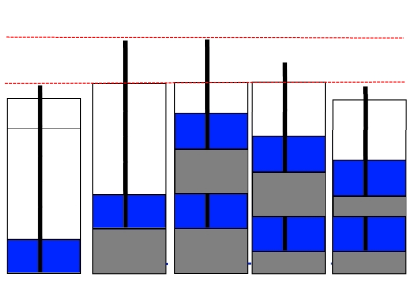

rusgg 4 002 Опубликовано 1 марта, 2015 вот три варианта выжима, при которых абсолютно одинаковый выход рабочей жидкостикакой еще есть вариант чтобы вышло жидкости в два раза больше? Поделиться сообщением Ссылка на сообщение Поделиться на другие сайты

masiy 266 Опубликовано 1 марта, 2015 вот три варианта выжима, при которых абсолютно одинаковый выход рабочей жидкостикакой еще есть вариант чтобы вышло жидкости в два раза больше? Есть формула площади круга , умножаем на высоту цилиндра ( ход педали) получаем объём. Умножаем площадь цилиндра первого контура на ход педали и получаем объём жидкости выдавленный из первого контура в систему, но второй контур также такой же объём и весь объём в системе увеличивается в два раза. Если два насоса поставить на один шток, то один качёк насосом двойным, равен двойному качку одинарного насоса. В этом смысле два насоса на одном штоке равносильно двум спаренным насосам и подключение насосов называется параллельным, хотя кажется одно подключение последовательное (в котором объём не увеличивается, а увеличивается давление), а другое параллельное, но это обман зрения. Поделиться сообщением Ссылка на сообщение Поделиться на другие сайты
rusgg 4 002 Опубликовано 1 марта, 2015 Есть формула площади круга , умножаем на высоту цилиндра ( ход педали) получаем объём. Умножаем площадь цилиндра первого контура на ход педали и получаем объём жидкости выдавленный из первого контура в систему, но второй контур также такой же объём и весь объём в системе увеличивается в два раза. ты понимаешь что между поршнями расстояние меняется не на полный ход штока?тоесть если первый поршень подошел к днищу на 50% хода штока, то второй пройдет тоже 50 % хода. неужели трудно понять что жидкость между поршнями выдавливается обоими поршнями, тоесть если оба поршня пройдут 100 % хода , то между поршнями не уменьшиться объем и жидкость не выдавиться из одного из штуцеров вообще? Поделиться сообщением Ссылка на сообщение Поделиться на другие сайты

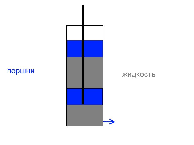

rusgg 4 002 Опубликовано 1 марта, 2015 Вот простое сравнение . На одном штоке два стакана по 100 гр, на днище каждого стакана поршень. Заливаешь в каждый стакан по 100 гр водки и выдавливаешь штоком из двух стаканов водяру в кастрюлю. Выльется 200 грамм водочки, а не как ты говоришь 100.а где ты увидел два днища в гтц?ты возьми два стакана , но один без днищакак будет выдавливаться водка из верхнего объема? Поделиться сообщением Ссылка на сообщение Поделиться на другие сайты
masiy 266 Опубликовано 1 марта, 2015 а где ты увидел два днища в гтц?ты возьми два стакана , но один без днищакак будет выдавливаться водка из верхнего объема?Ты не прав. В вазовском ГТЦ два контура одинаковые по объёму и действуют по разным контурам на задние тормозные цилиндры и на передние цилиндры, равные по объёму, что на передний контур пошёл один объём и на задний пошёл один объём и сделаны контуры независимыми друг от друга, типа один контур прохудился, второй обязательно схватит (это по теории, а на самом деле если лопнул задний шланг, давление в заднем контуре падает и шток первого контура уходит в зону слабого давления разблокируя передние тормозные колодки и ты летишь как из ( цензура) на лыжах, а в нашем случае объём увеличивается в двое. Поделиться сообщением Ссылка на сообщение Поделиться на другие сайты
masiy 266 Опубликовано 1 марта, 2015 а где ты увидел два днища в гтц?ты возьми два стакана , но один без днищакак будет выдавливаться водка из верхнего объема?На твоём рисунке это одинарный цилиндр. Отвод жидкости идёт только из второго цилиндра, а первый паразитный, он работы не выполняет. В вазовском жидкость идёт как из первого так и из второго контура. По твоей схеме один контур вообще не работает, у него даже выхода нет. Поделиться сообщением Ссылка на сообщение Поделиться на другие сайты
rusgg 4 002 Опубликовано 1 марта, 2015 На твоём рисунке это одинарный цилиндр. Отвод жидкости идёт только из второго цилиндра, а первый паразитный, он работы не выполняет. да если честно лень было рисоватьсейчас ты должен (как и все незнающие что сказать) сказать что я плохо рисую, по этому я не правсерые квадратики это жидкость, синие поршни Поделиться сообщением Ссылка на сообщение Поделиться на другие сайты
masiy 266 Опубликовано 1 марта, 2015 да если честно лень было рисоватьсейчас ты должен (как и все незнающие что сказать) сказать что я плохо рисую, по этому я не правсерые квадратики это жидкость, синие поршниПосмотрите схему работы ГТЦ ваза. Снизу два винта ограничителя. Они делают , да лучше посмотри сам. По твоему один контур работал в холостую, то есть не выдавливая жидкость, гонял его по цилиндру туда-сюда. Поделиться сообщением Ссылка на сообщение Поделиться на другие сайты
rusgg 4 002 Опубликовано 1 марта, 2015 (изменено) Посмотрите схему работы ГТЦ ваза. Снизу два винта ограничителя. Они делают , да лучше посмотри сам. По твоему один контур работал в холостую, то есть не выдавливая жидкость, гонял его по цилиндру туда-сюда.нарисовать чтоли винты ограничители? они добавляют ход поршням? хотя-бы понимаешь что верхний поршень (синего цвета) двигается не больше чем шток? Изменено 1 марта, 2015 пользователем rusgg Поделиться сообщением Ссылка на сообщение Поделиться на другие сайты
rusgg 4 002 Опубликовано 1 марта, 2015 По твоему один контур работал в холостую, то есть не выдавливая жидкость, гонял его по цилиндру туда-сюда.нет , жидкость делится на два контура Поделиться сообщением Ссылка на сообщение Поделиться на другие сайты

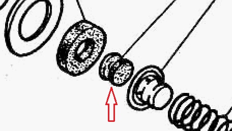

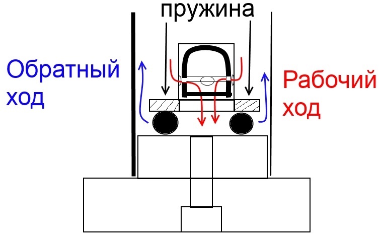

шурик 60 492 Опубликовано 1 марта, 2015 Покажи стрелкой как пойдет жидкость через него Без понятия.Но, встречный вопрос.Как из цилиндра будет выходить жидкость, если этот резиновый клапан будет выходить из стакана и перекрывать выходное отверстие под действием "Рабочего хода" обозначенным красными стрелками, на твоём рисунке? А! :D Поделиться сообщением Ссылка на сообщение Поделиться на другие сайты

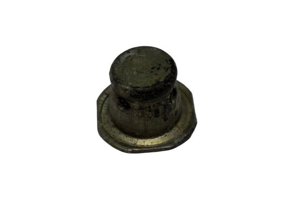

rusgg 4 002 Опубликовано 1 марта, 2015 Как из цилиндра будет выходить жидкость, если этот резиновый клапан будет выходить из стаканаэлементарно, он никуда не выходит и не заходит.даже для фиксации в железной шляпе, ризиновая шляпа имеет замысловатую формуи снова ресуночек металлическая шляпа и резиновая внутри , это клапан рабочего хода Поделиться сообщением Ссылка на сообщение Поделиться на другие сайты
шурик 60 492 Опубликовано 1 марта, 2015 rusgg, То есть, Ты хочешь сказать что, резинка внутри шляпы имеет форму стакана, и зафиксирована в верхней части шляпы?Как я писал, я не помню как выглядит тот клапан, ориентируюсь только на рисунки, и судя по этому рисунку, внутренняя резинка выглядит как полнотелый цилиндр с канавкой по середине. Поделиться сообщением Ссылка на сообщение Поделиться на другие сайты
rusgg 4 002 Опубликовано 2 марта, 2015 Шурик нее , резинка как обычный стакан с небольшим буртиком на днище, этот буртик попадает в выемку в железной шляпе и фиксирует резинку внутри железной шляпы Кстати эти резинки есть в рем комплектах Поделиться сообщением Ссылка на сообщение Поделиться на другие сайты
masiy 266 Опубликовано 2 марта, 2015 С rusgg вел беседу о ГТЦ вазовском, какой объём выдавливает ГТЦ . Он оказался прав. Хоть там и два поршня , но система сделана так что 50% работает в паразитном варианте и давления не создаёт. Вывод : на вакуум вазовский ставить вазовский ГТЦ бесполезно, переделки в нём ГТЦ дорогостоющие и теряют смысл. Каждый имеет право быть чудаком на другую букву, но не часто и не долго. Поделиться сообщением Ссылка на сообщение Поделиться на другие сайты
