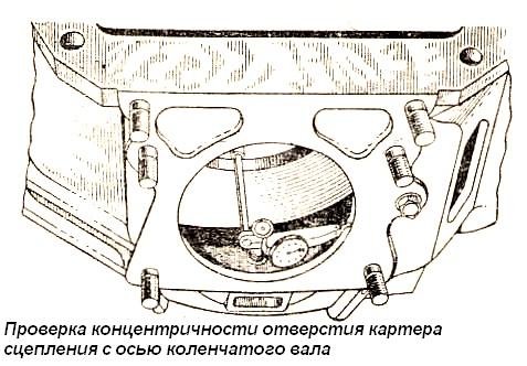

Vadim _vi 752 Опубликовано 19 февраля, 2015 (изменено) Парни, час назад я уже писал про эту причину и как она выводится, поищите тут, надоело уже писать, что не надо трогать на 402 и умз двигах колокол сцепления. Чтоб его выставить надо вытащить блок. Теперешние мастера на сто, они не мастера, а лепилы, т к не зная причины, а читать книги им западло, ну они ж вумные, советуют разную белиберду, лишь бы бабло содрать и авто выпихнуть за ворота мастерской. У вас нарушена центровка картера сцепления. Изменено 19 февраля, 2015 пользователем Vadim _vi 1 Поделиться сообщением Ссылка на сообщение Поделиться на другие сайты

Vadim _vi 752 Опубликовано 19 февраля, 2015 После этого отверстия надо по новой развернуть и выточить новые направляющие, как то так Поделиться сообщением Ссылка на сообщение Поделиться на другие сайты
ksv2127 2 Опубликовано 9 марта, 2015 После этого отверстия надо по новой развернуть и выточить новые направляющие, как то такДобрый день.Был я готов уже снять двигатель.и все выставить с помощью индикатора.Вопрос встал есть ли у кого этот индикатор,оказалось что у мотористов не у кого его нет.Один моторист мне посоветывал подкладывать шайбы под стартер.В общем я вырезал в виде полумесяца пластину.Полдня делов,получилось две пластины по 1мм подложил под стартер, в моем случае со стороны блока,сейчас стартер крутит прекрасно . 1 Поделиться сообщением Ссылка на сообщение Поделиться на другие сайты
