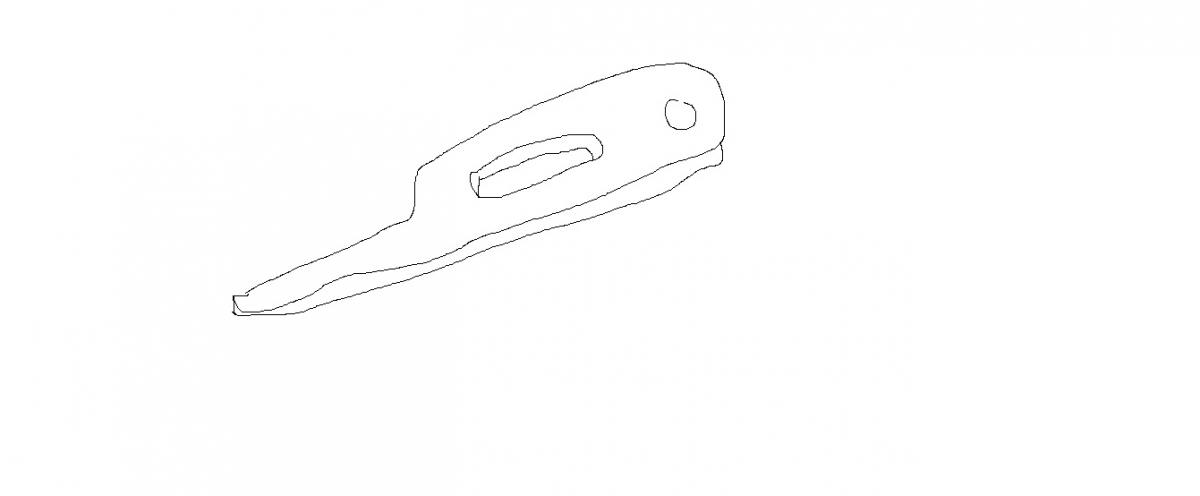

берется толстая пластина, лучше кусок рессоры от москвича, сверлится отверстие под шпильку крепления оси клапанов, и на против тарелки клапана делается еще отверстие под клапан и сухари. Чуть больше, чем шпилька крепления. Длинна данной приспосы  делается с учетом, что бы можно было рукой надавить. Вот и вся мудрость данной приспособы.
 Толщина должна быть такая, что бы когда нажимаешь на тарелку клапана, она не гнулась.
Извини за рисунок, рисовал на быструю, да и художник из меня ни кудышный.
Слишком много лишних действий!
