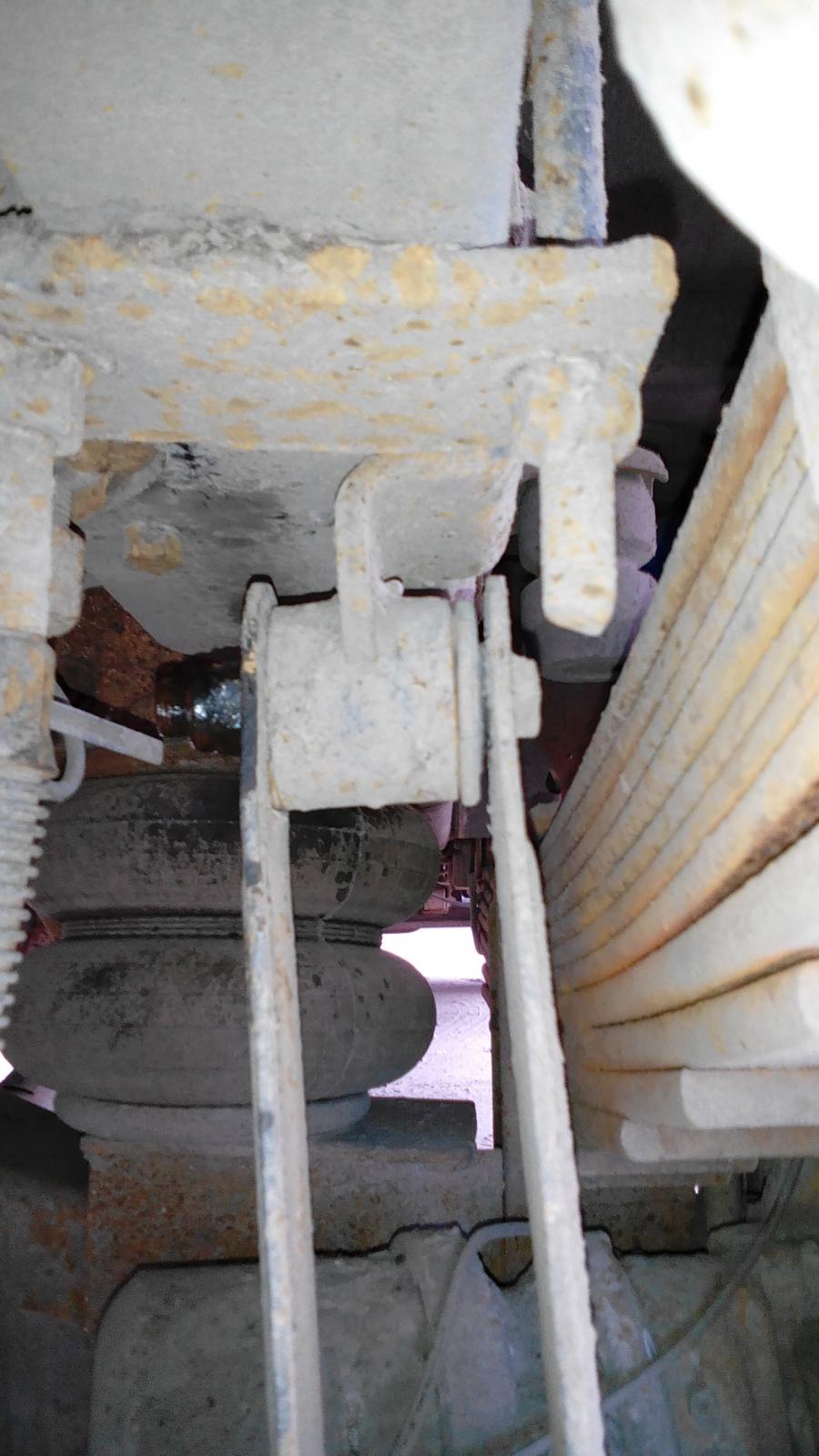

роман36 192 Опубликовано 10 марта, 2015 Выкинуть нельзя, у меня живой груз и постоянно до 5тонн, валкость сильная а он помогает и не хило. Я уже нашёл как исправить ситуацию или стяжка или хомуты от глушака 4 шт. Проблема в том, что стойки стабилизатора не зафиксированы на самом стабилизаторе и съезжают в сторону колеса и их гнёт Я думаю поймешь, что к чему. 1 Поделиться сообщением Ссылка на сообщение Поделиться на другие сайты

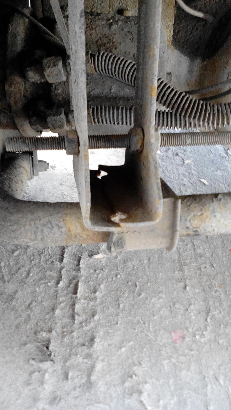

роман36 192 Опубликовано 17 марта, 2015 Бывает и такое, а ещё я крайне был благодарен тем дебилам, которые так болт вставили. 1 Поделиться сообщением Ссылка на сообщение Поделиться на другие сайты
