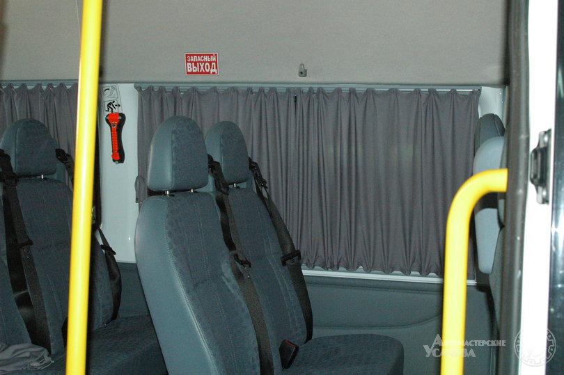

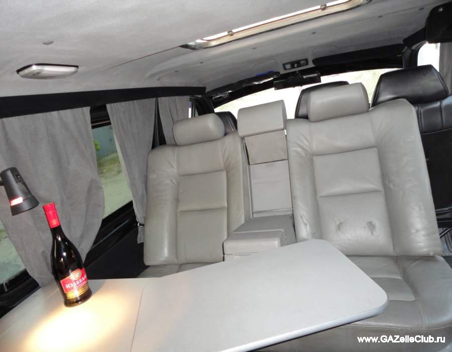

Владимир116 396 Опубликовано 20 марта, 2015 (изменено) Как в салоне Барга по кругу крепятся шторки? Нигде не могу найти информацию и нормального фото.Когда покупал машину у прежнего хозяина шторок уже не было и этот вопрос не интересовал. Сейчас вот хочу повесить шторки по кругу авто на заднюю дверь, по бокам салона и сделать перегородку из штор между передними сидениями и салоном. Тонировки мало. :) Только шторки не как заводские, а вот подобие тех на фото.Кто сам что-нибудь делал в этом направлении?Какие крепления использовал?Какой материал практичный? Изменено 20 марта, 2015 пользователем Владимир116 Поделиться сообщением Ссылка на сообщение Поделиться на другие сайты

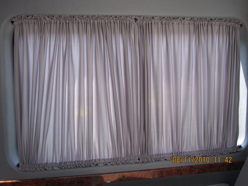

Toyota007 2 890 Опубликовано 20 марта, 2015 Вещь заводская но очень дефицитная.22171-8205640 Поделиться сообщением Ссылка на сообщение Поделиться на другие сайты
Владимир116 396 Опубликовано 20 марта, 2015 Вещь заводская но очень дефицитная.22171-8205640Я так понимаю, что в эту фичу вставляется трубка или штырь в качестве направляйки для шторок? Поделиться сообщением Ссылка на сообщение Поделиться на другие сайты
Toyota007 2 890 Опубликовано 20 марта, 2015 (изменено) Я так понимаю, что в эту фичу вставляется трубка или штырь в качестве направляйки для шторок?Именно так.заводской штырь пластиковый,я поставил из стальной проволоки 5мм.Предварительно её покрасив. Изменено 20 марта, 2015 пользователем Toyota007 Поделиться сообщением Ссылка на сообщение Поделиться на другие сайты
Владимир116 396 Опубликовано 20 марта, 2015 Это верх и низ так крепиться? У меня на сверху стоит что-то наподобие "гардины" для чего она?Но с заводы шторки стояли наверняка, а следов от этих креплений внизу нет. Поделиться сообщением Ссылка на сообщение Поделиться на другие сайты
Toyota007 2 890 Опубликовано 20 марта, 2015 Я не знаю как на заводе,у меня они и с верху и снизу по струне.получаются натянутые шторки.Тем более на сдвижной двери они должны быть обязательно натянуты,иначе будут пачкаться об борт машины.. Поделиться сообщением Ссылка на сообщение Поделиться на другие сайты
Toyota007 2 890 Опубликовано 20 марта, 2015 струны с креплением можно ещё поглядеть в магазинах для штор,но цена получается конская.Потому,что их нужно много. Поделиться сообщением Ссылка на сообщение Поделиться на другие сайты

salamandra237 1 Опубликовано 20 марта, 2015 Это верх и низ так крепиться? У меня на сверху стоит что-то наподобие "гардины" для чего она?Но с заводы шторки стояли наверняка, а следов от этих креплений внизу нет.Эта "Гордина" закрывает верхние направляющие, она как раз и крепится к верхним держалкам, попробуй снять её и увидишь дырки для прутков. Поделиться сообщением Ссылка на сообщение Поделиться на другие сайты

УТЮГ888 943 Опубликовано 20 марта, 2015 а как насчет арматуры из стекловолокна?Про алюминий тоже подумал, что кривые будут, найдется тот кто их погнет, а потом как всегда отмазываться будет, я же не специально! пруток надо алюминиевый,6-7мм держатели заводские-горсть насыплю..шторы шей из "тяжёлых" тканей,чтоб "трусами"не висели. Поделиться сообщением Ссылка на сообщение Поделиться на другие сайты
Владимир116 396 Опубликовано 20 марта, 2015 (изменено) пруток надо алюминиевый,6-7мм держатели заводские-горсть насыплю..шторы шей из "тяжёлых" тканей,чтоб "трусами"не висели.За держатели спасибо. Про ткань, хотел вообще в натяжку сделать. Надо найти хорошую плотную стрейчевую ткань. Зимой на морозе газлифты крышку багажнику итак еле держат, а если ткань тяжелая вообще держать не будут. Пруток в идеале будет из нержавейки, но его найти еще нужно. Изменено 20 марта, 2015 пользователем Владимир116 Поделиться сообщением Ссылка на сообщение Поделиться на другие сайты

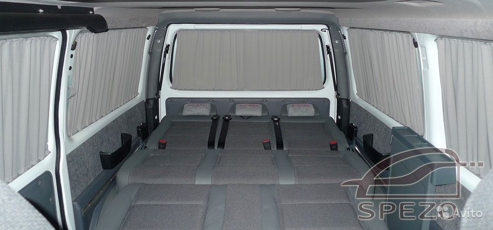

Владимир116 396 Опубликовано 26 апреля, 2016 ещё есть вот такой вариант крепления шторок, но эти пластмассовые направляющие дорогие Поделиться сообщением Ссылка на сообщение Поделиться на другие сайты
