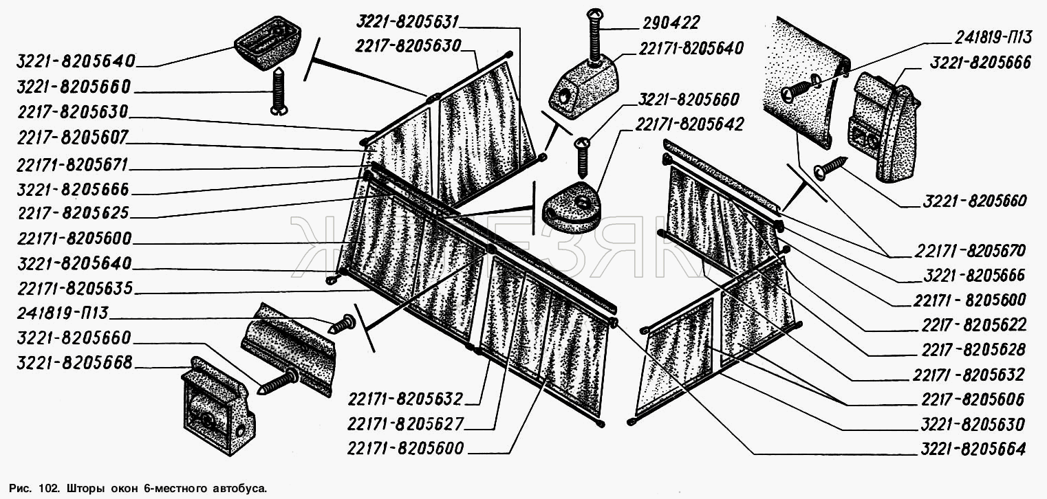

Владимир116 396 Опубликовано 26 апреля, 2016 Во случайно нашёл каталожные номера на Барг 2217 1 Поделиться сообщением Ссылка на сообщение Поделиться на другие сайты

Владимир116 396 Опубликовано 26 апреля, 2016 (изменено) Я хотел из нержавейки найти пруток 6 или 8 мм уже не помню под какой диаметр там отверстия. Но нержавейку трудно найти. Я в Леруа Мерлен наткнулся на трубки алюминьевые есть 6 и 8. Но алюминий легко погнуть, а пассажирам это не объяснить.во, тема :)но в продажи их не реально найти эти запчасти. Я тут недавно искал клыки направляющие на крышку багажника Барга, так продаваны на меня как на идиота смотрели типа я им просто так мозг парю про эти железки. Потом ткнул их носом в их же каталог с запчастями и показал, что эти железяки существуют, короче что-то новое для них открыл. Изменено 26 апреля, 2016 пользователем Владимир116 Поделиться сообщением Ссылка на сообщение Поделиться на другие сайты

Владимир116 396 Опубликовано 26 апреля, 2016 по задумке должно получится как на фотоДа вот хотя бы держатели прутков найти, даже хотя бы подобие (не оригинал)При наличии рук и желания я думаю не трудно их сделать. Образец в каталоге есть так, что дерзай. Поделиться сообщением Ссылка на сообщение Поделиться на другие сайты
Джейзел 279 Опубликовано 26 апреля, 2016 Походу и правда, самому сварганить из чего-нибудь быстрей чем найти :D Поделиться сообщением Ссылка на сообщение Поделиться на другие сайты
Владимир116 396 Опубликовано 26 апреля, 2016 Джейзел, я тоже пришёл к тому, что проще самому сделать чем искать готовый комплект. Поделиться сообщением Ссылка на сообщение Поделиться на другие сайты

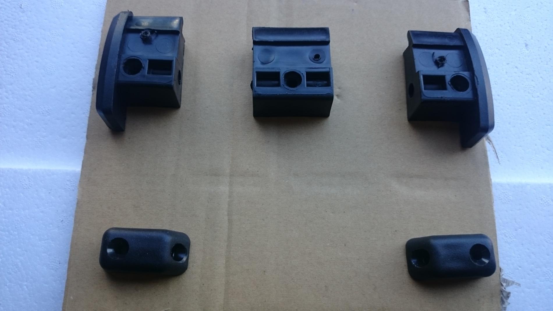

УТЮГ888 943 Опубликовано 27 апреля, 2016 Да вот хотя бы держатели прутков найти, даже хотя бы подобие (не оригинал)Есть они,оригинал! Поделиться сообщением Ссылка на сообщение Поделиться на другие сайты
ВикСПБ 6 Опубликовано 27 апреля, 2016 Есть они,оригинал!Самый лучший вариант, и колхозить ничего не надо. А я вот не могу ткань подходящую найти на шторки. Родные тряпочки уже никакие. Поделиться сообщением Ссылка на сообщение Поделиться на другие сайты
УТЮГ888 943 Опубликовано 27 апреля, 2016 Самый лучший вариант, и колхозить ничего не надо. А я вот не могу ткань подходящую найти на шторки. Родные тряпочки уже никакие.тканей то море всяких,чуть чуть фантазии и всё получится. Поделиться сообщением Ссылка на сообщение Поделиться на другие сайты
Джейзел 279 Опубликовано 28 апреля, 2016 Есть они,оригинал! хочу!!! :) 32шт. нижних держателей и 8 средних :) Поделиться сообщением Ссылка на сообщение Поделиться на другие сайты
УТЮГ888 943 Опубликовано 29 апреля, 2016 хочу!!! :) 32шт. нижних держателей и 8 средних :)смотри-выбирай Поделиться сообщением Ссылка на сообщение Поделиться на другие сайты
Джейзел 279 Опубликовано 29 апреля, 2016 Вот которые снизу на фото (нижние) точно хочу 32шт. :) , а вот средние... я думал они другие, на фотке не видно лицевой стороны.Ааа, это и есть лицевая, сразу не понял. Не, средние я другие хотел :) Поделиться сообщением Ссылка на сообщение Поделиться на другие сайты
УТЮГ888 943 Опубликовано 29 апреля, 2016 Вот которые снизу на фото (нижние) точно хочу 32шт. :) , а вот средние. я думал они другие, на фотке не видно лицевой стороны.Ааа, это и есть лицевая, сразу не понял. Не, средние я другие хотел :)эти оригинальные детали используются при установке гардин и шторок на баргузине, Соболях и газелях -пассажирках. Поделиться сообщением Ссылка на сообщение Поделиться на другие сайты
