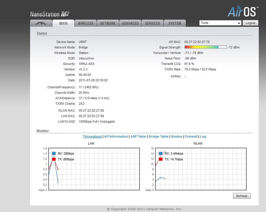

Дмитрий 1 239 Опубликовано 23 марта, 2015 все собирался заняться установить но, что то все некогда, может был у кого опыт подключения такого оборудования?У меня есть, что именно тебя интересует? у меня стоит оборудование от Ubiquiti бьет сквозь дома 500м скорость передачи 50-70мбс. Работал в одной конторке 2 года назад ставили до 3км правда по прямой видимости, оборудование от микротик геморно очень в настройке. Если расстоянии большое и нет прямой видимости лучше ставить оборудование на низкой чистоте скажем на 900 MHz но уже не как не 5GHz на крайний случай пробовать на 2.4GHzКакое расстояние передачи данных будет?Вот как у меня сейчас ;) ПС уже создавал давно тему https://www.gazelleclub.ru/forum/topic/36132-wi-fi-na-500metrov/ Поделиться сообщением Ссылка на сообщение Поделиться на другие сайты
dmn 52 Опубликовано 24 марта, 2015 на низкой чистоте скажем на 900 MHz но уже не как не 5GHz на крайний случай пробовать на 2.4GHzНа 900 МГц полоса узковата, да и мобилки там живут. На 2,4 надо пробовать, но сперва тестить, т.к "мусора" оч много на этих частотах.За частоты от 3 до 10 можно от Радионадзора по шапке получить. Поделиться сообщением Ссылка на сообщение Поделиться на другие сайты
