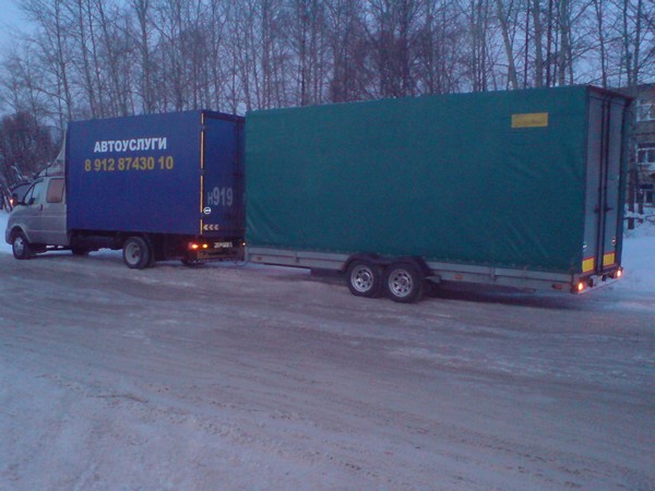

TAD 387 Опубликовано 22 марта, 2015 больше интересен отзыв от владельцев вот таких сцепок 20 литров. Солярка. Скорость не более 80. Поделиться сообщением Ссылка на сообщение Поделиться на другие сайты
Кедр 1 653 Опубликовано 22 марта, 2015 (изменено) больше интересен отзыв от владельцев вот таких сцепокВот в таком именно виде и имеет прицеп смысл ...ОБЪЁМ...всё остальное ( за редким исключением ) не нужная маета...Легче автомобилю удлинить и , укрепить и таскать 5т... Изменено 22 марта, 2015 пользователем Кедр Поделиться сообщением Ссылка на сообщение Поделиться на другие сайты
ilian32 624 Опубликовано 22 марта, 2015 Всем привет,есть тут кто гоняет с прицепом,интересует,вес который возите и с каким мотором?Крайслер 2,4 l,ходил в прошлом году с грузом 3,5 тонны, тонна в прицепе, около 2,5 в кузове ,расход 17 ,мерял на трассе Москва Питер.Идет отлично ,груз почти не ощущается.Правда паруса такого как на картинках ниже не было,в кузове пирамида с бронестеклом сзади прицеп не выше 1,65 .Марка прицепа Алко,длинна 3,5 метра,ширина 2.Мне очень даже понравилось.Вот в таком именно виде и имеет прицеп смысл ...ОБЪЁМ...всё остальное ( за редким исключением ) не нужная маета...Легче автомобилю удлинить и , укрепить и таскать 5т...Серега считаю что таскать так нужно при соответствующей оплате,если платят как за фуру можно прокатиться,а не выбирать обьемом и перегрузом. Поделиться сообщением Ссылка на сообщение Поделиться на другие сайты

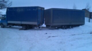

TAD 387 Опубликовано 22 марта, 2015 ilian32, Мечта Газелиста. Метан, расход 10 литров, прицеп на 20м3. Тянуть 5 тонн груза, пробег до капиталки 500 тыс... ))) И ведь есть такие счастливчики.. п.с. в глаза правда таких не видел, но читал тут. 1 Поделиться сообщением Ссылка на сообщение Поделиться на другие сайты
ilian32 624 Опубликовано 22 марта, 2015 ilian32, Мечта Газелиста. Метан, расход 10 литров, прицеп на 20м3. Тянуть 5 тонн груза, пробег до капиталки 500 тыс... ))) И ведь есть такие счастливчики.. п.с. в глаза правда таких не видел, но читал тут.Треп я думаю ))) Мож ниссановский дизель и ходит,тойотовский 2jz,карасик без газа ,охотно поверю ...остальные как минимум раз в 150..180 тыщ башку снимают.Ну и расход совсем не 10 ,чего бы то не было... Поделиться сообщением Ссылка на сообщение Поделиться на другие сайты
Spas750 327 Опубликовано 22 марта, 2015 ilian32, Мечта Газелиста. Метан, расход 10 литров, прицеп на 20м3. Тянуть 5 тонн груза, пробег до капиталки 500 тыс... ))) И ведь есть такие счастливчики.. п.с. в глаза правда таких не видел, но читал тут.Да есть такой, накатал 320 тыс и седло село. Заодно поршня с колечками заменил. Поделиться сообщением Ссылка на сообщение Поделиться на другие сайты
ilian32 624 Опубликовано 22 марта, 2015 Да есть такой, накатал 320 тыс и седло село. Заодно поршня с колечками заменил.Давай точнее ...начнем с расхода с 5 тоннами груза и прицепом на 20 кубов ?? 320 еще никак не полляма и не 10 метана уж точно...Зачем трепаться то ? 1 Поделиться сообщением Ссылка на сообщение Поделиться на другие сайты
