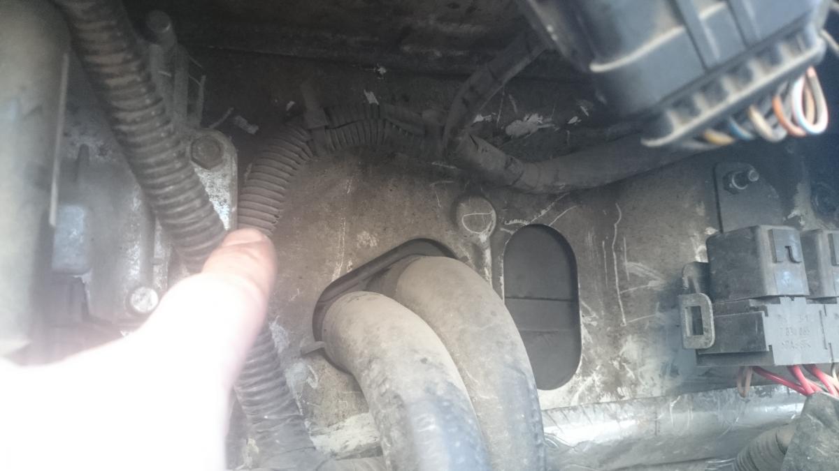

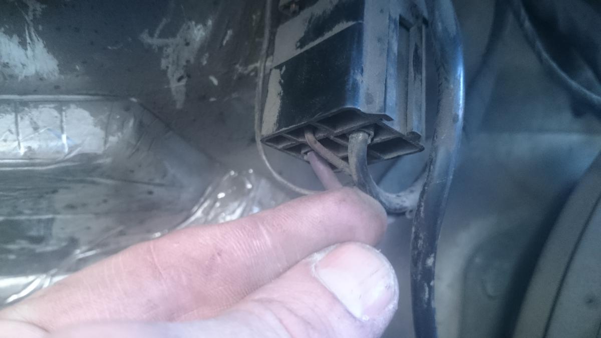

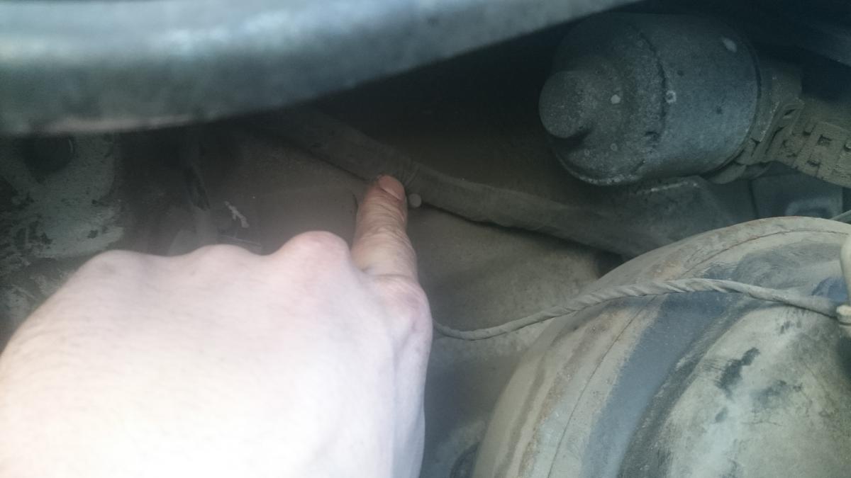

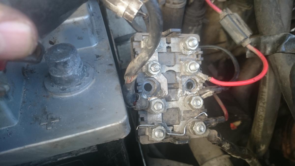

RoverKM
с акума идет провод на сил пред с сил пред идет 3 провода 2 на газ мозги и 1 уходит в косу проводки коса уходит в верх и потом в розетки под педалями
лампочку подключал к проводу на сил предх который уходит в верх в косу на нем масса лампочка то горит то гаснет
ще фотки будут
Изменено пользователем RoverKM

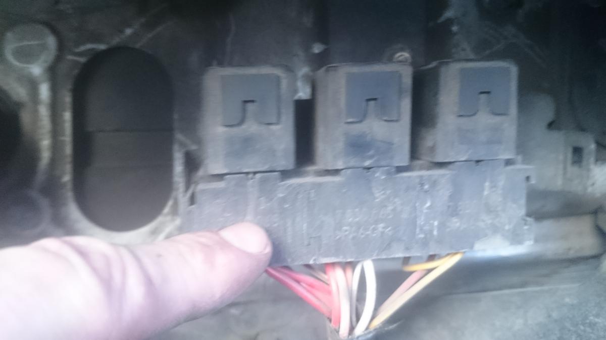

RoverKM
сил пред
масса на проводе
щелкает эта релюха
коса уходит в верх потом к реле в верху потом к розеткам в педали

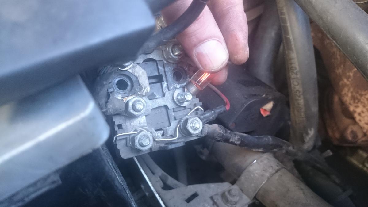

Владимир116
Попробуй весь блок предохранителей поменять который возле АКБ, он копейки стоит в районе 100-150р. Были у меня похожие симптомы, предохранитель обломился, трещина была тоньше волоса случайно ее заметил, в темноте открыл капот, что-то копошился и случайно задел этот блок и пару раз искрануло. Тоже ничего не горело и не работало. Заменил его все стало ГУД. У тебя там все в грязи, может контакты еще окислились? А предохранители в салоне под панелью смотрел?
Изменено пользователем Владимир116
RoverKM
Вот ща жду превезут буду ставить силовой
спасибо

RoverKM
поставил блок предохранителей и без изменений
провод от генератора был откручен каратнул об раму масса от двигателя была отключина

Масса,масса,какая там масса,если черный провод,еще не значит,что масса :unsure:,А выключатель массы есть?Да мозги не причем,где то хреновый контакт,по крайней мере стартер бы крутил.
сил пред
масса на проводе
щелкает эта релюха
Ты лампочку суешь между красным и черным? :(
шурик 60
теперь на черном проводе (средний справа) масса на этом проводе то появляется то проподает этот провод идет к реле стартера,
Да не масса это, это нагрузка, тот провод ещё много куда идёт.
Есть у меня подозрение что замыкание тут почти не при чём. Точнее, согласен с t-r-a-k-t-a-r, где то плохой контакт, возможно в обжиме клемм что то подгорело и пропал контакт, может масса рама-кабина подгорела, в общем нужно прибором пройтись по силовой части проводки.
