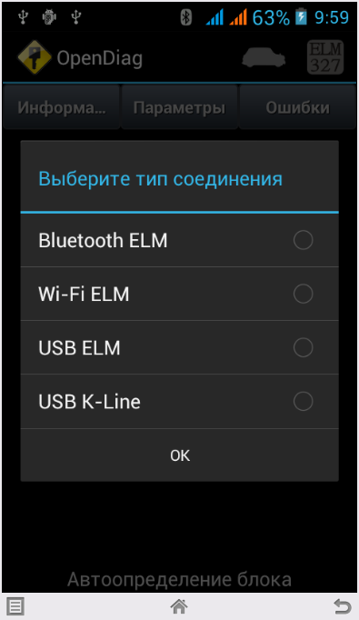

exan11 6 Опубликовано 8 декабря, 2015 На фото оба адаптера ELM327Можно в ELM327Chat дать команды:ELM327Chat.zipatzatsp51800ff00 -считать ошибки atzatsp514ff00 -сброс ошибок OpenDiagMobile -умеет работать и с адаптером K-line(ваг-ккл 409) Эта программа под Windows(адаптер K-line):OpenDiagFree1.4_setup.zip Поделиться сообщением Ссылка на сообщение Поделиться на другие сайты

Алексей Ф. 10 536 Опубликовано 16 октября, 2017 Порт вижу в диспетчере..Может попробовать к смарту подключить эту коробку? Где то валялся дома переходник с ЮСБ на микро юсб. Поделиться сообщением Ссылка на сообщение Поделиться на другие сайты
Таракан 383 Опубликовано 16 октября, 2017 Порт вижу в диспетчере..Может попробовать к смарту подключить эту коробку? Где то валялся дома переходник с ЮСБ на микро юсб.А в проге можешь порт выбрать? Что за прога которую пользуешь? Давай ссылку на неё. Не заморачивайся со смартом. На него совсем дров не будет. Поделиться сообщением Ссылка на сообщение Поделиться на другие сайты
t-r-a-k-t-a-r 260 Опубликовано 16 октября, 2017 А в проге можешь порт выбрать? Что за прога которую пользуешь? Давай ссылку на неё. Не заморачивайся со смартом. На него совсем дров не будет.а на смарт они(дрова) и не нужны. Поделиться сообщением Ссылка на сообщение Поделиться на другие сайты
Таракан 383 Опубликовано 16 октября, 2017 а на смарт они(дрова) и не нужны.под USB ELM? Поделиться сообщением Ссылка на сообщение Поделиться на другие сайты
