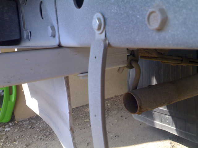

вот сегодня покрасил борта,задние крылья,бензобак и газ.баллон-все в снежку!на все ушло 1литр грунтовки,1кг краски,1 литр лака и 0,7 литре отвердителя.

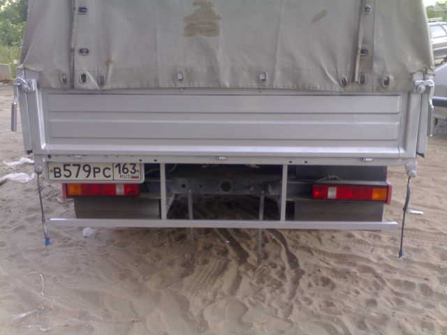

ну вот обещенное фото
ildar

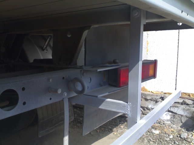

все красил не снимая краскопультом с помощью компрессера,зачищал с помощью шлифмашинкой затем шкуркой,покрасил воскресенье утром выехал,сохнет очень быстро,т.к в грунт и лак добовлял отвердитель,красил у отца в частном секторе,но нюансы есть немного мусора прилипло.
