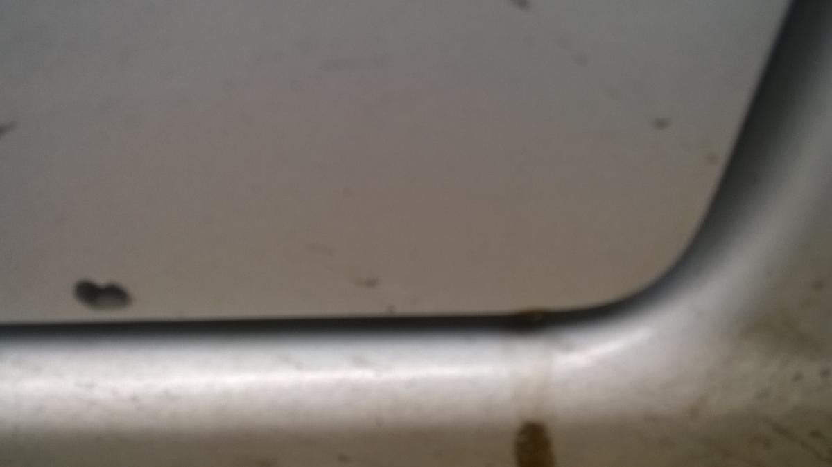

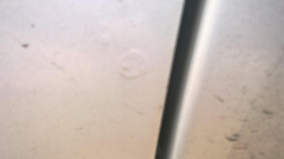

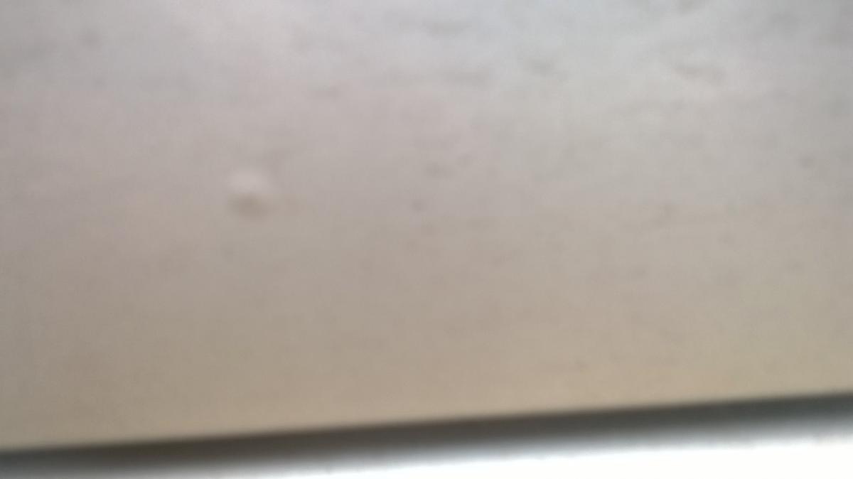

r.e.m80 26 Опубликовано 1 сентября, 2015 (изменено) Gaz865 Про грунт не скажу но под краской мусор! Изменено 1 сентября, 2015 пользователем Toyota007 Поделиться сообщением Ссылка на сообщение Поделиться на другие сайты
Denisg 623 Опубликовано 1 сентября, 2015 Я не красил, со слов представителя завода.красногорск, были выкраски акрилом и как оттенок? Поделиться сообщением Ссылка на сообщение Поделиться на другие сайты
Леха306 52 1 480 Опубликовано 1 сентября, 2015 (изменено) Gaz865 Про грунт не скажу но под краской мусор!WP_20150527_13_03_53_Pro.jpgWP_20150527_13_03_43_Pro.jpgWP_20150527_13_03_27_Pro.jpgНа гарантию обращался? Изменено 1 сентября, 2015 пользователем Toyota007 Поделиться сообщением Ссылка на сообщение Поделиться на другие сайты
r.e.m80 26 Опубликовано 1 сентября, 2015 Леха306 52Да уже как два месяца, акт с отказом на руках, завтра с фоткаю. Поделиться сообщением Ссылка на сообщение Поделиться на другие сайты
