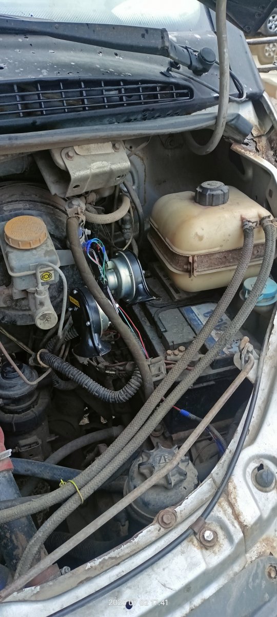

Alex030569 7 046 Опубликовано 3 июля, 2025 Опять перестали работать сигналы.Проработали года два-три.В то время,как у людей по 10 лет и более работают.Купил новые и решил поставить их вверх,там,где сухо.Получилось так.Посмотрим сколько отработают. 1 Поделиться сообщением Ссылка на сообщение Поделиться на другие сайты
соболевич 2 089 Опубликовано 3 июля, 2025 3 часа назад, Alex030569 сказал: Опять перестали работать сигналы. Странно конечно, а винтик не пробовал на них крутить, там обычно ржавеет внутри.Можно вывернуть и масла капнуть для профилактики. Поделиться сообщением Ссылка на сообщение Поделиться на другие сайты
газель2005 2 756 Опубликовано 3 июля, 2025 @Alex030569 Их надо как говориться напильником дорабатывать. Прокладки мембраны проклеить. Так как они зачастую с браком и не прилегают плотно к улитке. Контакты нужно обрабатывать специальным спреем для контактов, что бы не подгорали. Если трогаешь винт регулировочный, то обязательно по сопротивлению регулировать надо. Иначе он не будет работать или будет жечь преды. Поделиться сообщением Ссылка на сообщение Поделиться на другие сайты

Vovka31 522 Опубликовано 3 июля, 2025 У меня какие то красные стоят, толи Франция написано. Куда родные дел уже и не помню. По моему бросили сигналить. Эти красные в гараже лежали новые, лет 8 точно. Поставил, так они поработали может год и заткнулись оба. Ну как поработали, я ими практически не пользуюсь. Основной у меня дудка. Эти так, для техосмотра. Разобрал, почистил, уже и ржаветь начали чуть внутри. Собрал винты покрутил. заработали оба. Ну и опять на дудку переключился. Зимой попробовал, они опят молчат. Винты покрутил. зашевелились. Потом просто винт кручу в одну или другую сторону, нахожу звук приемлемый и все. Никакие преды не горят. Стоят оба вверху. Один на креплении бачка омывателя, другой прикручен к правой стенке в районе аккумулятора на заводскую резьбу. надо бы Волговские купить, они погромче будут. Или лучше дудку новую, эта уже 10 лет стоит, звук уже не тот. Поделиться сообщением Ссылка на сообщение Поделиться на другие сайты
