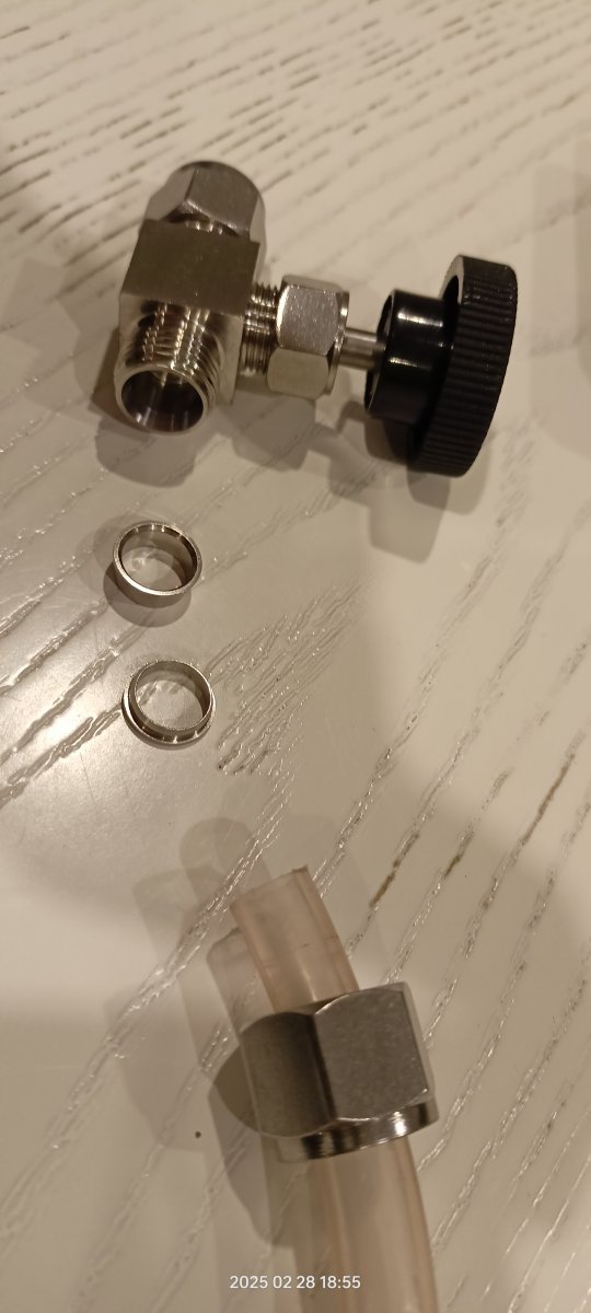

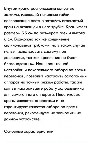

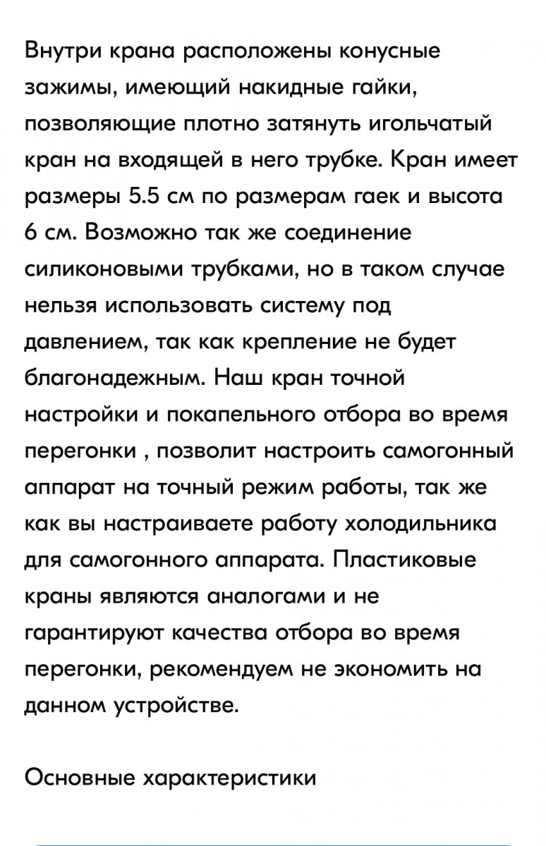

Alex030569 7 058 Опубликовано 28 февраля, 2025 (изменено) Блин,не то купил наверное.Но могу понять,как затянуть шланг в игольчатом кране.Не фиксируется он там. Наверное надо пробовать зафиксировать там трубку и уже на нее натягивать силиконовый шланг.Но опять же шланг у Люси идёт на 6 мм внутренний,а трубка получится 10 наружный.Не получиться их поженить. Изменено 28 февраля, 2025 пользователем Alex030569 Поделиться сообщением Ссылка на сообщение Поделиться на другие сайты
Татарин 7 743 Опубликовано 28 февраля, 2025 Такой аппарат нарядный,требует только нержавейки или меди.Трубки пластиковые на нём,это вульгарно. Гни трубки Саня. Будешь получать помимо продукта ещё и эстетическое удовольствие.Как от самовара ,с медалями 1 Поделиться сообщением Ссылка на сообщение Поделиться на другие сайты
Alex030569 7 058 Опубликовано 28 февраля, 2025 29 минут назад, Татарин сказал: Такой аппарат нарядный,требует только нержавейки или меди.Трубки пластиковые на нём,это вульгарно. Гни трубки Саня. Будешь получать помимо продукта ещё и эстетическое удовольствие.Как от самовара ,с медалями Да,самовар давно хочу,с царскими печатями.Встречал такой на рынках Урала. Чай с дымком.Да и сам процесс завариваривания! Поделиться сообщением Ссылка на сообщение Поделиться на другие сайты

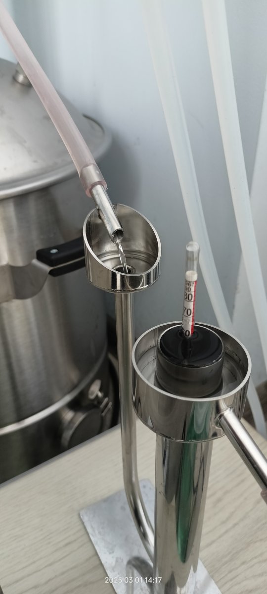

Alex030569 7 058 Опубликовано 1 марта, 2025 (изменено) Вот это напор даёт аппарат!!! Банки не успеваю менять) Изменено 1 марта, 2025 пользователем Alex030569 Поделиться сообщением Ссылка на сообщение Поделиться на другие сайты
