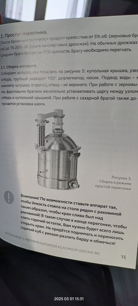

Владимир 23 538 Опубликовано 1 марта, 2025 3 часа назад, Alex030569 сказал: @Владимир 23 в паспорте аппарата пишут,что брагу на спирт-сырец выгонять можно без царги,а можно и с царгой.Какой смысл от царги? Чище спирт-сырец или что? Если бы у тебя была бы медная рпн то как раз в маленькую царгу запихал. У меня куб на полу стоит, мне ещё царга нужна чтобы банка 10л становилась 1 час назад, Татарин сказал: СПНку надо мыть,Что в конце погона лезет? Правильно, все высококипящие.Они на СПНке и остаются и сидят там долго-долго.Попробуй хвосты заморозить и перелить через фильтровальную бумагу.Она(бумага) будет жирной.Сивуха, сэр. СпН только на ректификации спирта сырца, и при увеличении температуры всего на 0.2°С я останавливаю и все хвосты идут в каналью. Кстати да. СпН ещё жарить надо. Первый раз. После мойки с нее ещё такой дым шел на сковородке Поделиться сообщением Ссылка на сообщение Поделиться на другие сайты

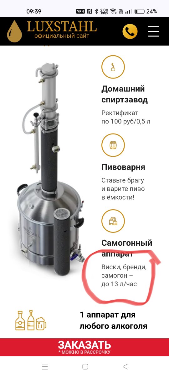

Валерий(69) 1 511 Опубликовано 2 марта, 2025 9 часов назад, Alex030569 сказал: назови причины,что бы я заинтересовался зерновыми брагами. Причина первая и самая основная, это снова придется сменить самогоный аппарат. Придется брать с паровой рубашкой и объемом на 150 литров, т.к. выход спирта с зерновых браг весьма мал. Поделиться сообщением Ссылка на сообщение Поделиться на другие сайты
Alex030569 7 447 Опубликовано 2 марта, 2025 25 минут назад, Валерий(69) сказал: Причина первая и самая основная, это снова придется сменить самогоный аппарат. Придется брать с паровой рубашкой и объемом на 150 литров, т.к. выход спирта с зерновых браг весьма мал. А почему пишут,что на этом аппарате можно виски делать,пиво и т.д. Поделиться сообщением Ссылка на сообщение Поделиться на другие сайты

Валерий(69) 1 511 Опубликовано 2 марта, 2025 (изменено) 1 час назад, Alex030569 сказал: А почему пишут,что на этом аппарате можно виски делать,пиво и т.д. Написать можно что угодно, но сделать превратится в целую проблему. Для пива к примеру, из всего аппарата потребуется лишь кастрюля и второе дно, если оно есть. К этому надо еще докупить жерновцы и чиллер, которые будут стоить половину от цены аппарата. Можно обойтись солодовым концентратом и тогда ничего из того что есть не понадобится. Виски, бренди, самогон сделать можно из концентрированного солода и докупив еще флейту на три секции. Медная флейта хорошая из толстой меди обойдется примерно как сам аппарат. Можно обойтись и китайской, но она тоже не дешовая. Хотя и стеклянные банки подойдут, но тогда зачем было затевать это... Изменено 2 марта, 2025 пользователем Валерий(69) Поделиться сообщением Ссылка на сообщение Поделиться на другие сайты

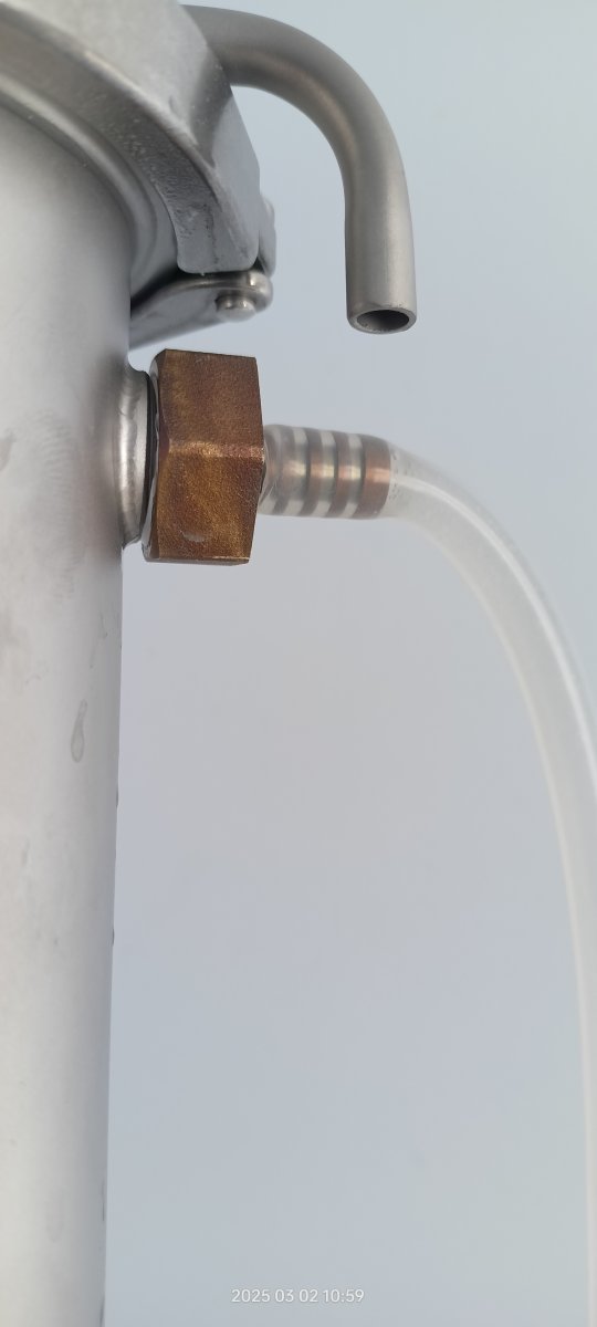

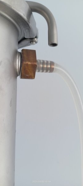

Alex030569 7 447 Опубликовано 2 марта, 2025 54 минуты назад, Татарин сказал: Пар хорошо и даже очень хорошо,но не обязательно. Саня тебе барыжить или для себя и друзей?Если барыжить,тогда мешками сахар,килограммами дрожи.И всё ни каких вопросов больше. Сбродил,перелил, отогнал.Дёшево,много. Пока для себя.Хотя многие уже просят,что бы продал. Вот эти соединения резьбовые,шланги,меня очень напрягают.Каждый раз их надо переставлять,менять местами. Наверное надо на быстросьмах сделать? У кого,как сделано? Поделиться сообщением Ссылка на сообщение Поделиться на другие сайты

Татарин 7 893 Опубликовано 2 марта, 2025 19 минут назад, Alex030569 сказал: Наверное надо на быстросьмах сделать? У кого,как сделано? Для быстросъёмов "дубовую" трубку нужно.Из чего она сделана не помню.То-ли пропелен,то-ли полеэтилен.Силиконовые одеваю на пенчики. Давления нету ведь. Поделиться сообщением Ссылка на сообщение Поделиться на другие сайты

Alex030569 7 447 Опубликовано 2 марта, 2025 2 часа назад, Татарин сказал: Для быстросъёмов "дубовую" трубку нужно.Из чего она сделана не помню.То-ли пропелен,то-ли полеэтилен.Силиконовые одеваю на пенчики. Давления нету ведь. Что есть пенчики? Поделиться сообщением Ссылка на сообщение Поделиться на другие сайты

Татарин 7 893 Опубликовано 2 марта, 2025 2 часа назад, Alex030569 сказал: Что есть пенчики? Они-же писюны. Просто трубочки приварены. Поделиться сообщением Ссылка на сообщение Поделиться на другие сайты
Alex030569 7 447 Опубликовано 2 марта, 2025 1 час назад, Татарин сказал: Они-же писюны. Просто трубочки приварены. К писюну трубочка приварена? Фото есть? Поделиться сообщением Ссылка на сообщение Поделиться на другие сайты

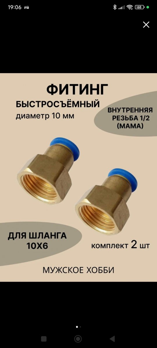

Владимир 23 538 Опубликовано 2 марта, 2025 8 часов назад, Alex030569 сказал: Пока для себя.Хотя многие уже просят,что бы продал. Вот эти соединения резьбовые,шланги,меня очень напрягают.Каждый раз их надо переставлять,менять местами. Наверное надо на быстросьмах сделать? У кого,как сделано? И пневмо трубка 10мм, есть в любом самогоном магазине. Так же на быстросъемах регулировка воды 8 часов назад, Валерий(69) сказал: @Alex030569 Тебе нужно оборудовать бражные емкости на 100-120 литров. Первую перегонку делать в два захода примерно по 50 литров, вторую перегонку делать с учетом разбавления водой на 45 литров спирта. Со второй перегонки получится у тебя примерно 8-9 литров спирта 96,6. Зачем разбавлять? На рект. У меня получается 37-41 на ректификации. Поделиться сообщением Ссылка на сообщение Поделиться на другие сайты
