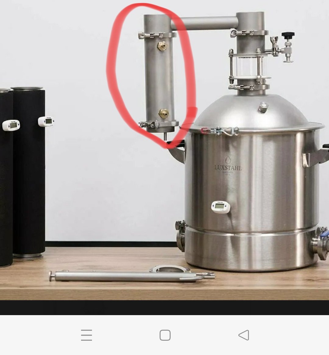

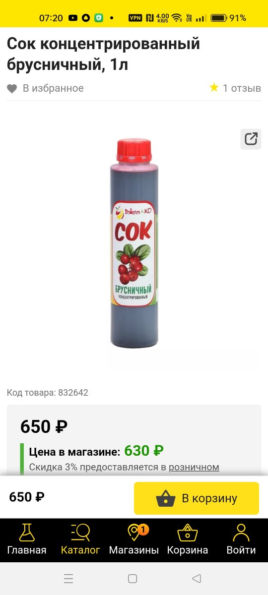

Alex030569 7 066 Опубликовано 10 марта, 2025 5 часов назад, Валерий(69) сказал: Чтобы получить сок из концентрата его разбавляют 1:5, можно меньше, далее один литр полученного сока на один литр спирта до разбавления водой. Настоять 5-7 дней. Перед перегонкой этот настой надо разбавить водой (вода должна быть хорошей) примерно 1:5, крепость должна быть 15-18 градусов. Перегонять в режиме подстил, после нагрева до температуры перегонки отрегулировать струю как можно тоньше. Перегонять надо в одну ёмкость до нужной крепости 40 градусов. Я попробовал чуть чуть,развел концентрат с водой без спирта.Ни о каком чистом продукте речи быть не может.Помнишь раньше были Юппи,Инвайт,вот это из этой же серии,химией пахнет. Концентрат брал в Колбе,такой. 10 минут назад, Alex030569 сказал: Перегонять в режиме подстил, после нагрева до температуры перегонки отрегулировать струю как можно тоньше Как отрегулировать струю? Ставить на выходе игольчатый кран? Тогда надо ещё один покупать,т к родной же занят. Поделиться сообщением Ссылка на сообщение Поделиться на другие сайты
Alex030569 7 066 Опубликовано 10 марта, 2025 Нет,это не правильно.Игольчатый кран перекроет выход и самогон накопится в охладителе,аппарат захлебнется. Поделиться сообщением Ссылка на сообщение Поделиться на другие сайты
Владимир 23 509 Опубликовано 10 марта, 2025 1 час назад, Alex030569 сказал: Как отрегулировать струю? Мощностью 1 Поделиться сообщением Ссылка на сообщение Поделиться на другие сайты

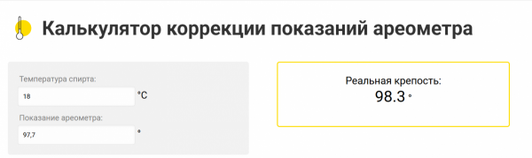

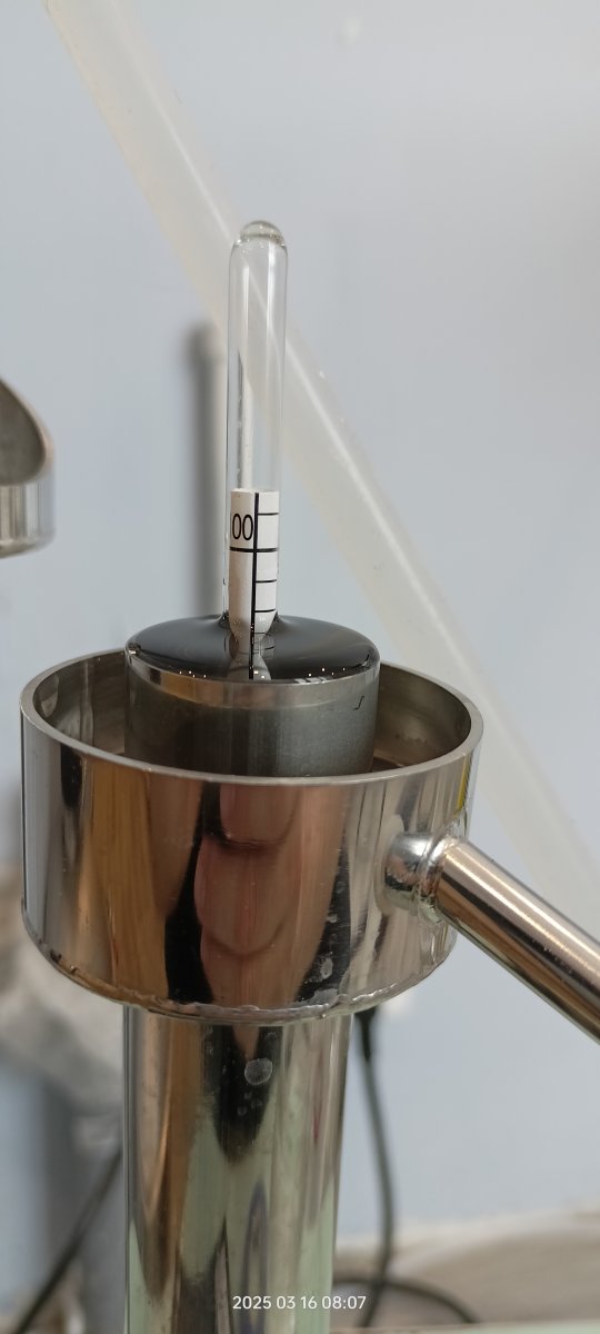

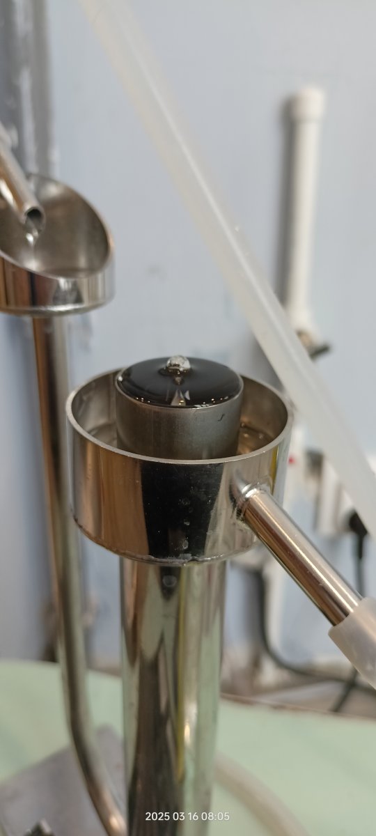

Alex030569 7 066 Опубликовано 16 марта, 2025 (изменено) Этим спиртометрам можно доверять? Показывает 97,5.Температура 18. Второй спиртометр вообще утонул и не всплывает. Изменено 16 марта, 2025 пользователем Alex030569 Поделиться сообщением Ссылка на сообщение Поделиться на другие сайты
Татарин 7 750 Опубликовано 16 марта, 2025 (изменено) 33 минуты назад, Alex030569 сказал: Этим спиртометрам можно доверять? Показывает 97,5.Температура 18. Второй спиртометр вообще утонул и не всплывает. Плюс-минус.Их-же( Мюллер ) Госреестр не сертифицировал, поверку в метрологии не проводили. Купи рефрактометр если тебе надо точнее. Изменено 16 марта, 2025 пользователем Татарин Поделиться сообщением Ссылка на сообщение Поделиться на другие сайты
БРОДЯГА74 5 868 Опубликовано 16 марта, 2025 (изменено) 1 час назад, Alex030569 сказал: Показывает 97,5 Во пля Шура дает, на заводах не могут получить выше 96.6... Аппарат будущего, надо брать... Изменено 16 марта, 2025 пользователем БРОДЯГА74 1 Поделиться сообщением Ссылка на сообщение Поделиться на другие сайты
PanDiman 1 923 Опубликовано 16 марта, 2025 1 час назад, Alex030569 сказал: Этим спиртометрам можно доверять? Показывает 97,5.Температура 18. Второй спиртометр вообще утонул и не всплывает. наверное поломались Поделиться сообщением Ссылка на сообщение Поделиться на другие сайты
Alex030569 7 066 Опубликовано 16 марта, 2025 55 минут назад, БРОДЯГА74 сказал: Во пля Шура дает, на заводах не могут получить выше 96.6... Аппарат будущего, надо брать... Я этим спиртометрам на Роднике получал 92. Значит Родник вообще "пиво гонит") Объясните,для чего надо покапельно отбирать головы? Поделиться сообщением Ссылка на сообщение Поделиться на другие сайты

Татарин 7 750 Опубликовано 16 марта, 2025 1 минуту назад, Alex030569 сказал: Я этим спиртометрам на Роднике получал 92. Значит Родник вообще "пиво гонит") Объясните,для чего надо покапельно отбирать головы? ШУРА! Тебе,в сто-пятсот тысячный раз! Ареометр,(!!!!) не показатель качества продукта.Он показывает только плотность среды.На изопропиле эти ареометры на дно падают.Будешь пить? Покапельно.Ты что думаешь, что если ты температуру в колонне выдерживаешь, то у тебя чёткое разделение по составляющим идёт,и можно гнать на скорости "только вёдра меняй"? Нет.Задача, вернуть легкокипящие назад и разделить их на насадке ещё больше,для того что-бы спирт этиловый(за который ты борешься)не летел в отход.Ещё раз специально для тебя "азеотропная жидкость" ищи,читай.Тогда у тебя будет понимание, почему торопиться не надо.Тем более, с отбором голов. 1 Поделиться сообщением Ссылка на сообщение Поделиться на другие сайты
