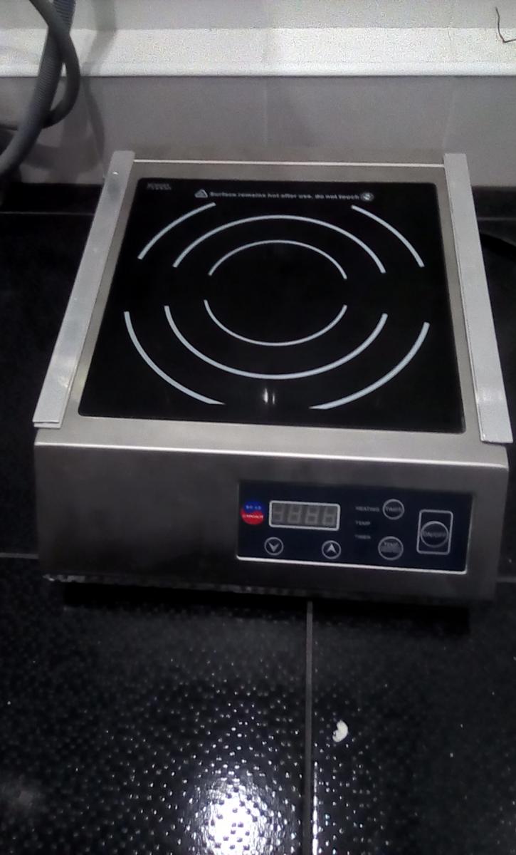

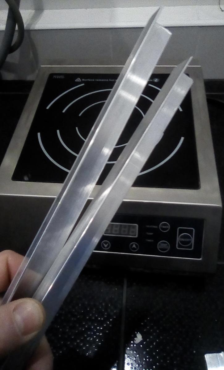

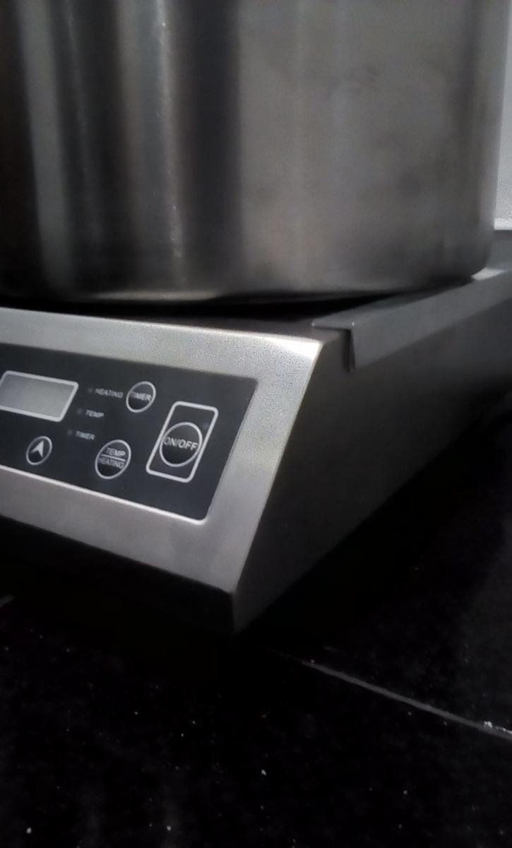

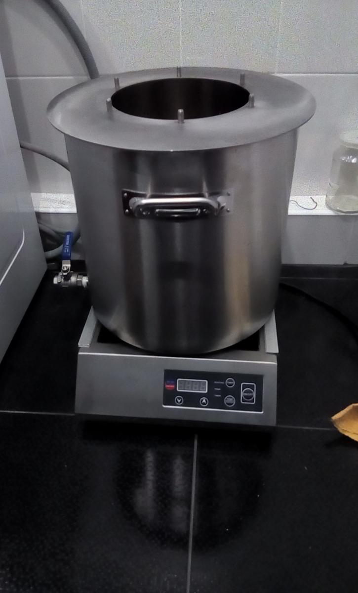

игнат 1 301 Опубликовано 17 января, 2018 Забрал я вчера свой аппарат, пипец какой он большой ) ну да ладно ... щас озадачился покупкой индукционной плиты, вот такую присмотрел как раз подходит по весу (нагрузки на плиту) и по времени работы таймера http://gastroshop.ru/katalog-oborudovaniya/teplovoe-oborudovanie/plita-induktsionnaya/plita-gemlux-gl-ic3513.htmlНормальная плита. Вот из практики, куб перегонный на стекло не ставь(он с жидкостью очень тяжёлый для стекла,может лопнуть).Мы по краям плитки положили уголки алюминиевые, получилось на 2-3мм выше стекла, и на них ставим куб( фото тебе сделаю сегодня,позже). У товарища лопнуло стекло(плитка осталась рабочей, но факт), он нам и подсказал с уголками. Поделиться сообщением Ссылка на сообщение Поделиться на другие сайты

игнат 1 301 Опубликовано 17 января, 2018 Мы вот такие уголки использовали, а там сам чё нибудь придумаешь. 1 Поделиться сообщением Ссылка на сообщение Поделиться на другие сайты
Джейзел 278 Опубликовано 17 января, 2018 игнат, а ты не утепляешь куб? Открытого огня ведь нет. Я бы чем нибудь обернул. 1 Поделиться сообщением Ссылка на сообщение Поделиться на другие сайты
