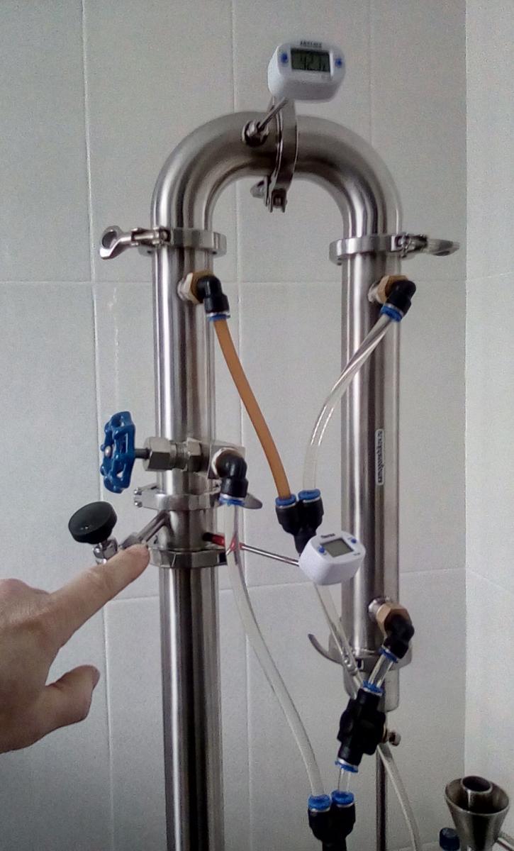

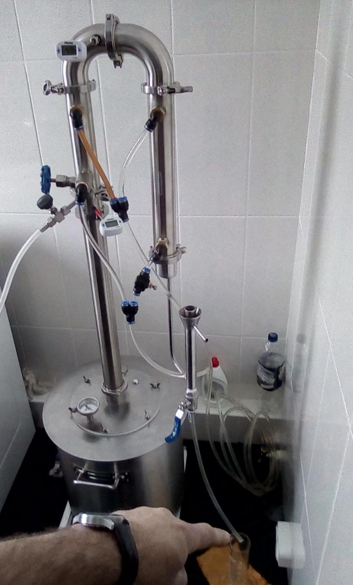

игнат 1 301 Опубликовано 8 февраля, 2018 Установил узел отбора голов, удобная штука. Теперь скорость покапельного отбора голов регулируется игольчатым краном, а не подачей воды в дефлегматор( там температура всё таки плавала, то быстрее капает, то медленнее), здесь всё чётко! А те головы , что пролетают, проходят через холодильник и выходят в обычном режиме( но практически их нет). 1 Поделиться сообщением Ссылка на сообщение Поделиться на другие сайты

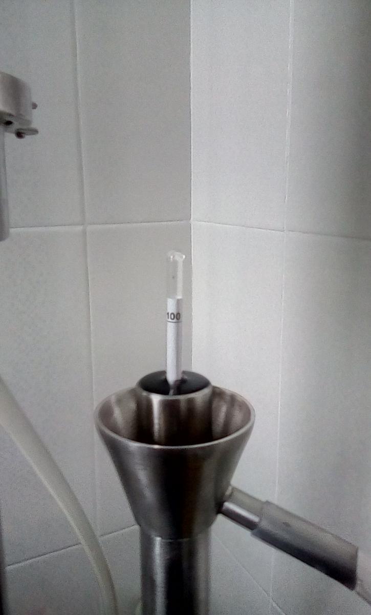

Татарин 7 560 Опубликовано 8 февраля, 2018 Ну ты, Игнат...накуролесил, уже.Это-ж синхрофазатрон с трансклюкаторным сдвигом какой-то. :DНе пойму назначение вот той штуки в виде воронки на выходе.Та, что с шаровым краном. Поделиться сообщением Ссылка на сообщение Поделиться на другие сайты

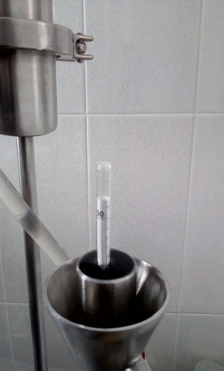

игнат 1 301 Опубликовано 8 февраля, 2018 Ну ты, Игнат...накуролесил, уже.Это-ж синхрофазатрон с трансклюкаторным сдвигом какой-то. :DНе пойму назначение вот той штуки в виде воронки на выходе.Та, что с шаровым краном. Ну,это понты больше, попугай называется. Кран это внизу перекрываешь, он наполняется спиртом и туда погружаешь ареометр и смотришь в процессе градустность в струе. 1 Поделиться сообщением Ссылка на сообщение Поделиться на другие сайты
Татарин 7 560 Опубликовано 8 февраля, 2018 Ну,это понты больше, попугай называется. Кран это внизу перекрываешь, он наполняется спиртом и туда погружаешь ареометр и смотришь в процессе градустность в струе.В струе? :o Ты не опечатался? Я сижу иной раз ...от рассвета до заката ,и далеко за полночь.По капле собираю.Правда аппарат у меня примитивный.А краны я ещё не впаял.Ход что-то не доходит. Поделиться сообщением Ссылка на сообщение Поделиться на другие сайты
Джейзел 278 Опубликовано 8 февраля, 2018 Попугай очень удобная штука. Ты постоянно видишь какой градус у тебя на выходе. Я лично как 45* в струе прекращаю отбор тела. У меня правда самодельный, но работает и ладно))) 1 Поделиться сообщением Ссылка на сообщение Поделиться на другие сайты
игнат 1 301 Опубликовано 8 февраля, 2018 В струе? :o Ты не опечатался? Я сижу иной раз ...от рассвета до заката ,и далеко за полночь.По капле собираю.Правда аппарат у меня примитивный.А краны я ещё не впаял.Ход что-то не доходит.https://www.gazelleclub.ru/forum/topic/55894-samogongonim/page-25?do=findComment&comment=1568651 Ну, струя ,это образно. Поделиться сообщением Ссылка на сообщение Поделиться на другие сайты
