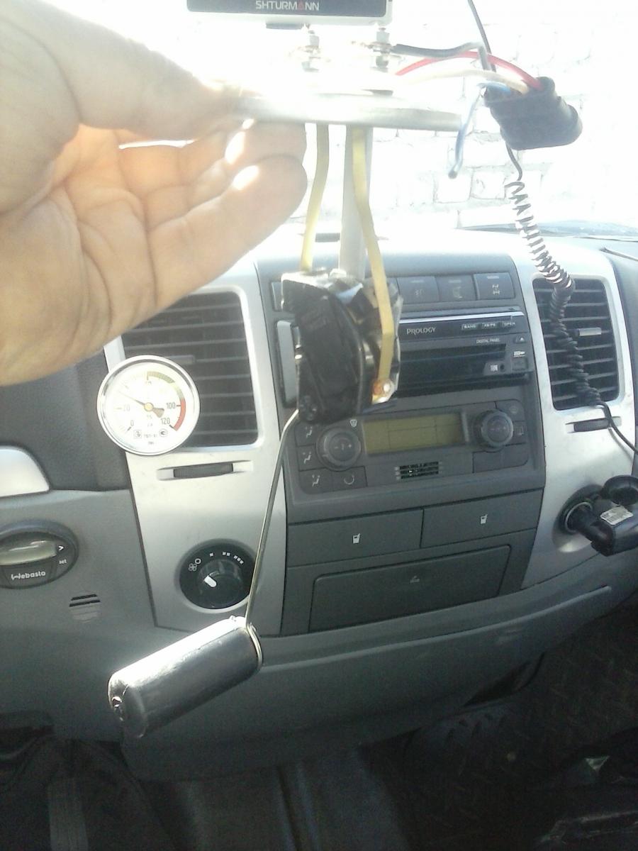

dell 2 Опубликовано 8 апреля, 2015 Доброго времени суток. Вот пришёл конец датчику уровня топлива в баке. Дорожки в центре протёрлись от времени. Думал поменяю и всех делов. Но не тут то было. На бизнесе с каменсом стоит ДУТ-25 которого в Краснодаре не где нет в продажи и не когда не было. Обратился в ТСС мне там сказали что они не когда не меняли эти датчики. Я первый спросил со времени продаж этих машин. Поначалу думал поставлю от бензинки, но он показывает погоду. Мой датчик даёт 313 Ом а бензиновый 253Ом.ВОПРОС к знатокам. С чего подходит замена или где купить ДУТ-25????? 1 Поделиться сообщением Ссылка на сообщение Поделиться на другие сайты

dell 2 Опубликовано 16 апреля, 2015 Заказал заборник в одном магазине цена 2800. Отдельно ДУТ к нему нет, только вместе с заборником. Показывает всё нормально. Единственный минус его, это то что он весь пластиковый. Ну и номерок. Может кому то пригодится. Поделиться сообщением Ссылка на сообщение Поделиться на другие сайты

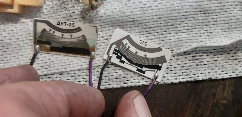

philimon 795 Опубликовано 4 апреля, 2023 (изменено) Вот и у меня датчик ДУТ зажил самостоятельной жизнью. Показывал (переь уже в прошедшем времени) что хотел, по настроению или по погоде. При полном баке мог показать половину или вообще запищать, дескать всё! топливо кончается и всё всё плохо. Я рассуждал так: если стрелка не упала на ноль навсегда, стало быть не п приборке проблема а в баке. Долго искал подбирал. И выискал: для Камминс 2,8 под Е-3 код 5151.1139.300 (200) в zzap.ru подобрал поближе магазин и купил. Короче, надо снимать деталь и смотреть как она выглядит. Потому что меняется всё безо всякого предупреждения. Стало быть купил - кочерга с поплавком другой формы. Сам корпус датчика вообще под другой модуль заточен. Т.е. вообще не подойдёт к модулю. Попробовал: выдрал пластинки с дорожками и поменял. И... О Чудо!!! Заработало!!!. Всё фунционирует и резерв зажигается. Теперь только надо привыкнуть к новым соотношениям стрелки и реального остатка. А вот где найти отдельно эти пластинки с дорожками - даже не знаю. Теперь остались лишние детали: корпус ДУТа с бегунком (он оригинальный под свой корпус), кочерга с поплавком. провод со штеккером. А, а причина - дорожки протёрлись до основания. Поэтому и стрелка прибора жила свой независимой жизнью. Изменено 4 апреля, 2023 пользователем philimon 1 Поделиться сообщением Ссылка на сообщение Поделиться на другие сайты

philimon 795 Опубликовано 5 апреля, 2023 Да, было дело. В общем "Производители" заботятся о нас чтобы мы меняли запчасти блоками. Одно днло поменять ДУТ за 400 - 600р или ещё лучше плату с дорожками за копейки, другое дело что з/ч нет и менять надо весь модуль за 3500 - 4700р Поделиться сообщением Ссылка на сообщение Поделиться на другие сайты
