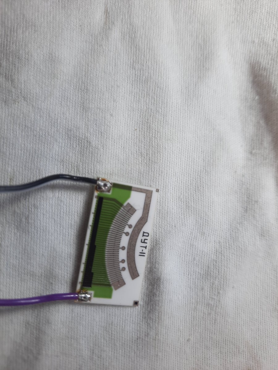

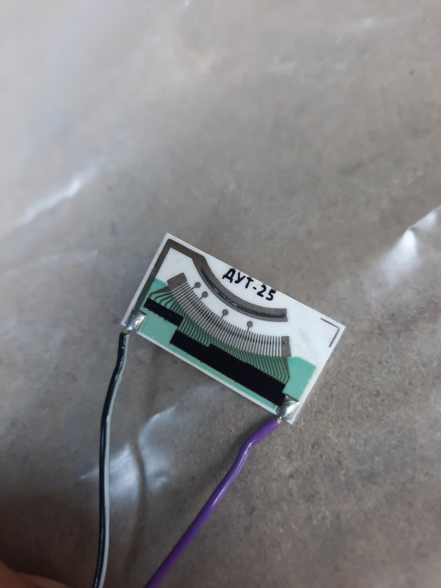

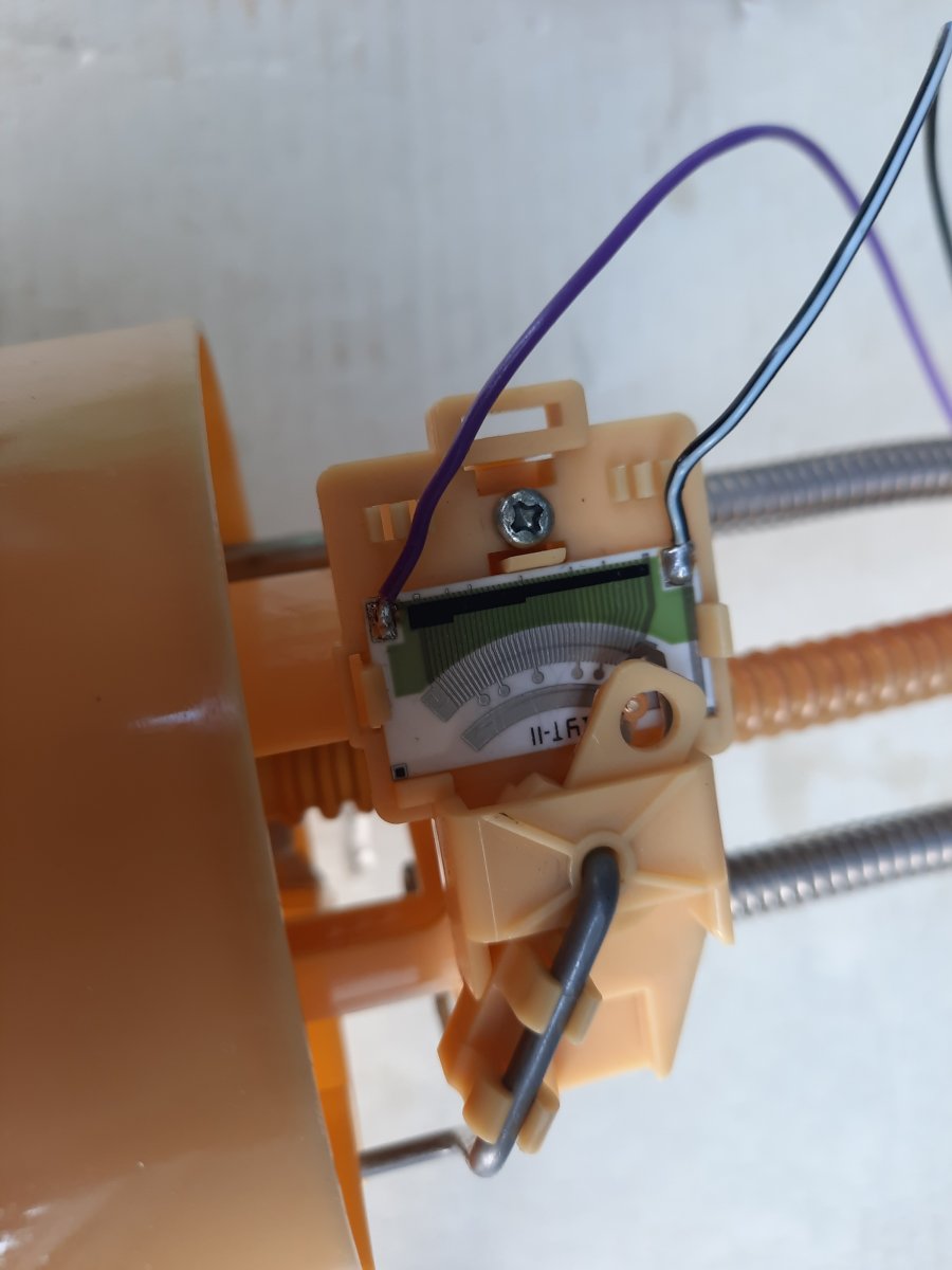

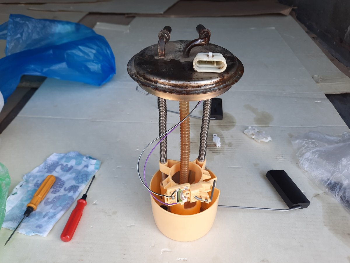

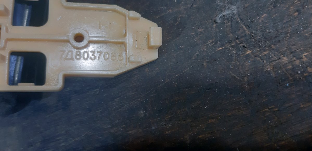

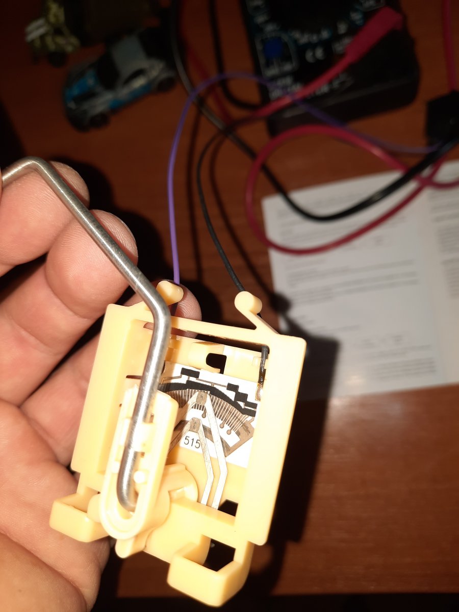

Привет. Машина 2012года. Номер модуля целиком не знаю. Верхняя панель - железная. Без мотора. от ДУТ два провода. Всё очень просто. А вот номер ДУТа на фотке. Тут он уже весь разобран и готов к монтажу платы. Новая плата на предыдущей фотке.
Этот номер вообще не бьётся нигде.
Вот мой Франкенштейн готов к внедрению в модуль. Предварительно был протестирован по сопротивлению. А также предварительно подключён  для теста работы панели приборов.

Вот фото я выложил ДУТ 7Д8.037.086 - вот его найди. А впихивать мне то что не нужно мне не надо!

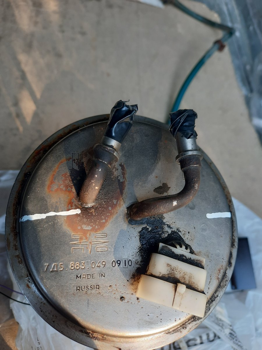

производитель железного топливозаборника 7д5 883 049 - СЭПО
по моим ссылкам сайт СЭПО с их датчиками в числе которых ДУТы под СЭПОшный стакан и газелевский бак и газелевскую приборку.
ты купил ДУТ пр-ва СОАТЭ для их пластмассового топливозаборника с другой высотой стакана и расположением датчика. Соответственно для рационального внедрения этот ДУТ нужно было ставить по-месту вертикально всборе как на модуле 5151.1139 СОАТЭ . При заимствовании только одной 515-ой платы мы получаем что

Брат менял в сборе весь заборник на пластиковый, он крепче железного и в нем есть штатный штуцер для подключения автономки.  У железного со временем лопнула пластина в месте захода трубок топливных.

Я тебе ужму информацию: вытаскиваешь свой железный заборник пр-ва СЭПО. Определяешь что изношены дорожки и требуется замена ДУТа. Отмечаешь информацию какой из ДУТов стоит : с железным корпусом или пластиковым. Они отличаются формой штанги поплавка и её расположением относительно стакана. Выбираешь на сайте СЭПО ДУТ от бензиновой газели бизнес в исполнении (железо,пластик) аналогичном своему ДУТу . Покупаешь. Привязываешь/укорачиваешь (обрезка, переобжимка 1 клеммы) жгут питания ЭБН. Легким движением руки меняешь ДУТ на топливозаборнике.

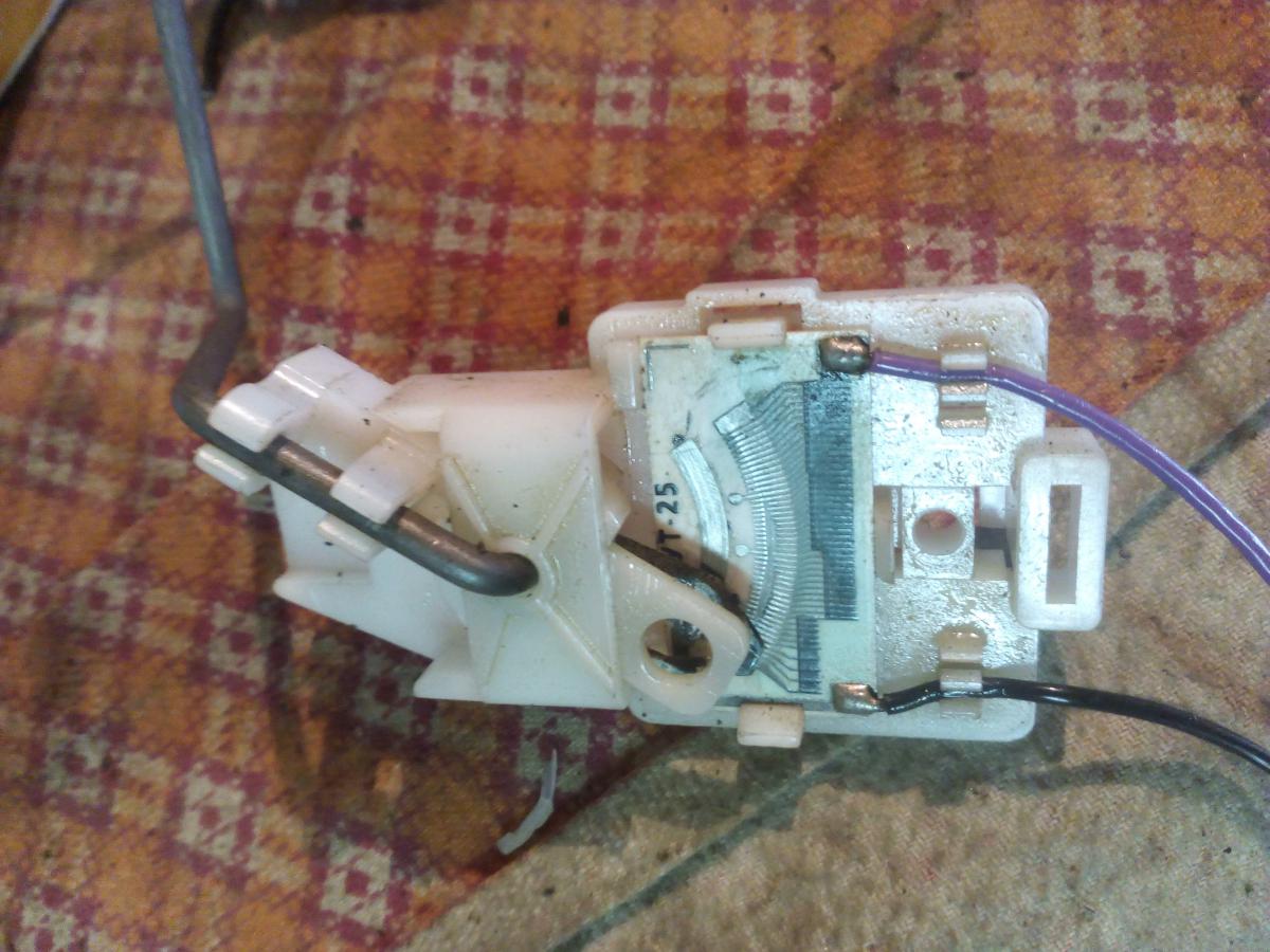

Доброго времени суток. Вот пришёл конец датчику уровня топлива в баке. Дорожки в центре протёрлись от времени. Думал поменяю и всех делов. Но не тут то было. На бизнесе с каменсом стоит ДУТ-25 которого  в Краснодаре не где нет в продажи и не когда не было. Обратился в ТСС мне там сказали что они не когда не меняли эти датчики. Я первый спросил со времени продаж этих машин. Поначалу думал поставлю от бензинки, но он показывает погоду. Мой датчик даёт 313 Ом а бензиновый 253Ом.
ВОПРОС к знатокам. С чего подходит замена или где купить ДУТ-25?????
Прошло много времени, а так никто и не решил я так понимаю данную проблемку с Дутом-25?!)
Тоже проблемка с указателем на Приборке показывает погоду при полном баке ноль показывает, вот, но покавырялся и нашел предпологаемый аналог - Дут-11 - он подходит от ваз 21110 хз, а насчет Дут-25 он видимо кроется под другим Номером я предпологаю что это дут-11, господа коллеги газелисты давайте решим и окончим эту тему) дабы не покупать новый модуль топливный на газель каминс евро-3.
Осталось померить сопротивление и перепаять.

судя по твоей пластине - протёртость на маленьком усике. поробовать можно изогнуть его чтобы он ходил ближе к центру оси (рядом)
Смотри 6,45 - там про показания сопротивлений макс. и мин.
А. если ты ставил новую пластину и при этом проблема не ушла - значит надо искать где плохой контакт.
И не вижу разницы СЭПО или СОАТЭ размеры такие же, сопротивление примерно такое же. Должно работать.
Как вариант можно и подогнуть спасибо, но это 50на50 получится или нет или эксперимент,  тут нужно подобрать чётко, безошибочно, платку по сопротивлению, а также по расположению 2х пятачков, который 1отвечает за прибавление и убывание стрелки на панели приборов, у меня 12г.в камень там стоит СЭПО модуль и он ещё сохранился в отличном состоянии, но платка на минус протерта и показывает погоду у меня.
     Был куплен мной Дут от Модуля СОАТЭ думал подойдёт, но 1 пятачок не ровно становится на соатэшную платку Дут-515 , я проверил показывает погоду, на всю поплавок показывает чуть больше пол бака на панели и пляшет то ниже то выше, поэтому не вариант, но по сопротивлению показывает 330 ом на полном поднятии поплывка , и 11ом на опущенном поплавке до нуля. Так что буду пробывать теперь покупать от ваз 21110 под номером дут-11 якобы он по характеристикам устанавливается и на Газели. Чуть позже напишу если получится.

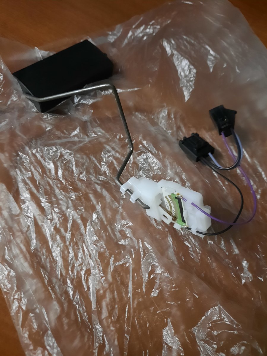

Датчик уровня топлива СЭПОАВТО 21102 ДУТ-7Д5 ДУТ 7Д5.139.060 (21102)
Он даже по корпусу 1 в 1 как в модуле стоит.

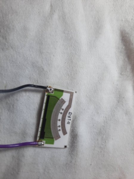

Приобрёл Дут-11 от ваза перепаяю платку и посмотрим результат.

https://www.ozon.ru/product/datchik-urovnya-topliva-dut-25-gazel-3302-901554902/
То что это дут-25 это не совсем точно но он якобы близкий аналог его т.к. прийдет не дут-25 , а дут-11), а также можно этот дут-11 купить в обычном автомагазине от ваза в маг.Биби за 380р., а не как в озоне за 800 т.е. перепаиваешь платку на свой модуль и готово настраивай и проверяй. Как в видео выше.

А по корпусу и "Кочерге" похоже на родную ДУТ-25.

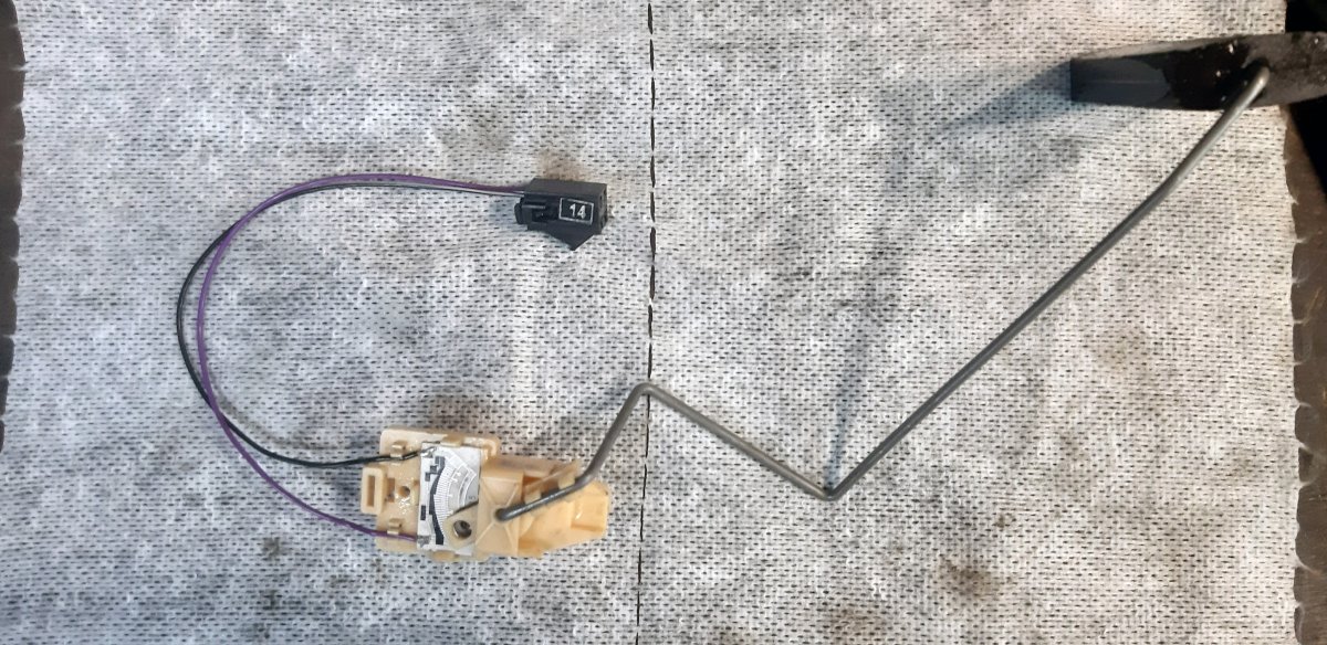

Произвел замену дута 25 на 11
Перепаян от ваза 12модели , проверил без установки в бак, показывает четко максимум и резерв, после полной  установки дозаправился, уровень поднялся, но дальше началась непонятность упал в резерв но после снова устаканилось на должное место на панели приборов...в общем пока в тестировании чуть позже покатаюсь проверю побольше может устаканится..
    Кстати повторюсь:
дут-25 сопротивление
макс. 330-334ом
Резерв мин. 0.10ом
Дут-11 сопротивление
Макс 332-334ом
Резерв мин. 0.4ом

Пластину также заменил так как она аналогичная )т.е. та пластинка бегунок с 2мя пятачками.
