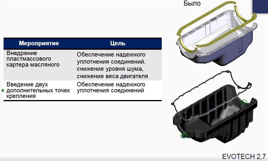

Владимир116 396 Опубликовано 13 мая, 2015 (изменено) Кто-нибудь менял поддон умз 4216 на пластиковый поддон от EvoTech 2.7Есть вот такая информация:http://continentavto.com/wp-content/uploads/2014/12/vebinar_EvoTech_2.pdfНо там судя по прокладке у поддона есть дополнительное отверстие на заднем полумесяце.Влезет ли масляный насос от умз в поддон эвотека?Судя по инфе у масляного поддона от эвотека нет перегородки маслоуспокоителя. Интересно как себя этот поддон будет вести на поворотах, лампочка давления масла не будет "подмигивать"? Изменено 13 мая, 2015 пользователем Владимир116 Поделиться сообщением Ссылка на сообщение Поделиться на другие сайты

Владимир116 396 Опубликовано 13 мая, 2015 Сразу видно, что не юзал двигло УМЗ. Сопливый поддон из прокладки которая состоит и 4-х частей. У эвотека прокладка цельная и есть выемка в поддоне под неё. Почитай ссылку выше.Вопросы по поддону Эвотек:1. есть у него стуцера под сапун и шланг масляного радиатора с левой стороны?2. масляный щуп одинаковой длины с УМЗ 4216?3. в за счёт чего уменьшилось необходимое кол-во масла у Эвотек?4. масляные насосы одинаковые по габаритам УМЗ и Эвотек? Поделиться сообщением Ссылка на сообщение Поделиться на другие сайты

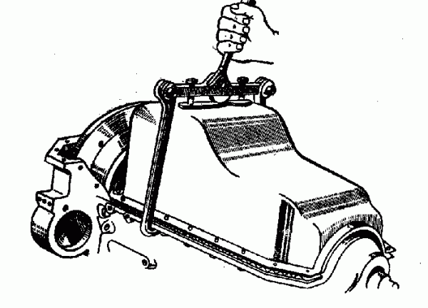

газель2005 2 765 Опубликовано 13 мая, 2015 Вот так надо железный с начало притягивать поддон,а только потом прикручивать и будет вам счастье до самой капиталки 2 Поделиться сообщением Ссылка на сообщение Поделиться на другие сайты

мамонт 74 255 Опубликовано 13 мая, 2015 Сразу видно, что не юзал двигло УМЗ. Сопливый поддон из прокладки которая состоит и 4-х частей. У эвотека прокладка цельная и есть выемка в поддоне под неё. Почитай ссылку выше.Вопросы по поддону Эвотек:1. есть у него стуцера под сапун и шланг масляного радиатора с левой стороны?2. масляный щуп одинаковой длины с УМЗ 4216?3. в за счёт чего уменьшилось необходимое кол-во масла у Эвотек?4. масляные насосы одинаковые по габаритам УМЗ и Эвотек?1 если их и нету то они там и не нужны ,щупы разные ,меньше масло по тому что щупе метки по другому ,для сравнения умз 2008-2009 входит ровно 4л подоны одинаковые а вот щупы разные ,насосы одинаковые ,и по поводу внедрения этого подона я общался с конструктором эвотека еще года полтора назад и спрашивавл все про него и про подон тоже он подходит к нам единственое там на полумесяцах нет отливок под пробку ,у нас они есть и их придется убирать ,,а вообще я всвое время тоже так хотел а потом подумал а зачем если и так все сухо ,даже при пробеги в пол лимона Поделиться сообщением Ссылка на сообщение Поделиться на другие сайты
УТЮГ888 943 Опубликовано 13 мая, 2015 Вот так надо железный с начало притягивать поддон,а только потом прикручивать и будет вам счастье до самой капиталки ...да,давай ещё сварным швом загерметизируем... 1 Поделиться сообщением Ссылка на сообщение Поделиться на другие сайты
