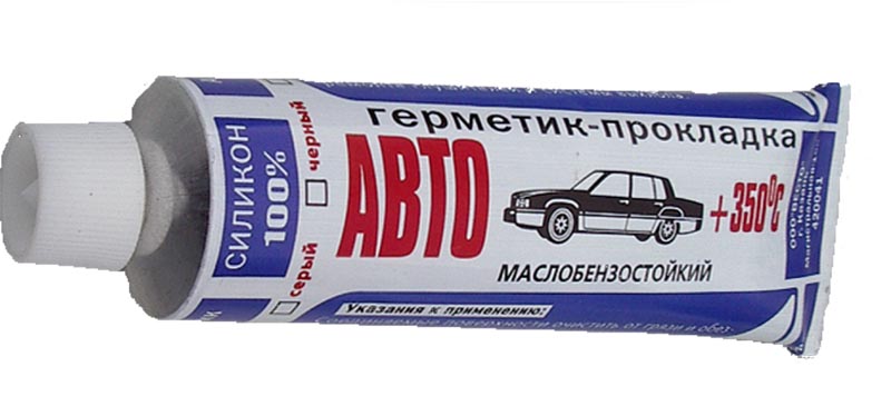

Владимир116 396 Опубликовано 14 мая, 2015 (изменено) не чего там хитрого нет ,можно вообще его посадить на герметик весь но нужен локтайт ,тогда вообще на века будет Они мажут две дорожки в два слоя с межслойной сушкой. И полумесяцы жирным слоем в два захода.А такой пойдёт? Изменено 14 мая, 2015 пользователем Владимир116 Поделиться сообщением Ссылка на сообщение Поделиться на другие сайты
Алексей Ф. 9 826 Опубликовано 14 мая, 2015 Владимир116, мне вроде на "казанский" белый герметик садили поддон. Дело мне кажется не в марке герметика , в правильной прокладке и поддомкрачивании поддона при затяжке . Поделиться сообщением Ссылка на сообщение Поделиться на другие сайты
мамонт 74 254 Опубликовано 14 мая, 2015 Они мажут две дорожки в два слоя с межслойной сушкой. И полумесяцы жирным слоем в два захода.А такой пойдёт?ерунда ,лутше его, автосил герметик Поделиться сообщением Ссылка на сообщение Поделиться на другие сайты
