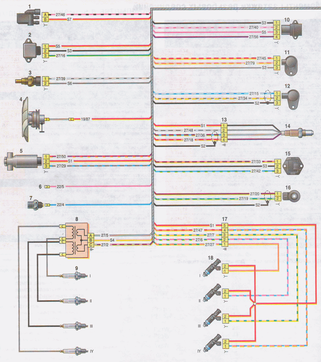

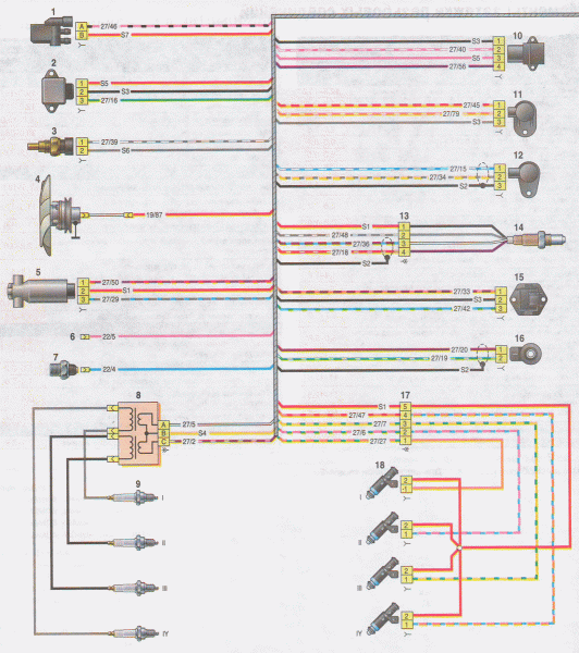

avric 0 Опубликовано 8 июня, 2024 В 07.06.2024 в 14:48, avric сказал: жгут форсунок Всё, убедился. По распиновке и цветам проводов убедился, что жгут форсунок у меня лежал задом наперёд. Если кто-то будет искать причину проблемы и наткнётся на эту тему, то вот. На 1 форсунке должен быть сплошной оранжевый провод. Если у вас, как и у меня, там оранжевый с голубым, нужно отключить форсунки и подключить в обратном порядке. В моём случае общий разъём при правильном подключении выходит в районе 2 форсунки. --------------- Ну и в результате понятно почему ЭБУ отключал всегда пару форсунок. ЭБУ видит, что для более равномерной работы двигателя нужно добавить время открытия Ф1. Начинает добавлять, при этом увеличивается фремя открытия Ф4. Неравномерность усиливается и вот уже две форсунки требуют коррекции. Ещё больше пытается добавить в Ф1 и уменьшить в Ф4. Суть - вместо отрицательной обратной связи получается положительная. Попытки устранить неравномерное вращение только усиливают эту неравномерность. После какого-то уровня коррекций ЭБУ отключает обе форсунки. Поделиться сообщением Ссылка на сообщение Поделиться на другие сайты
