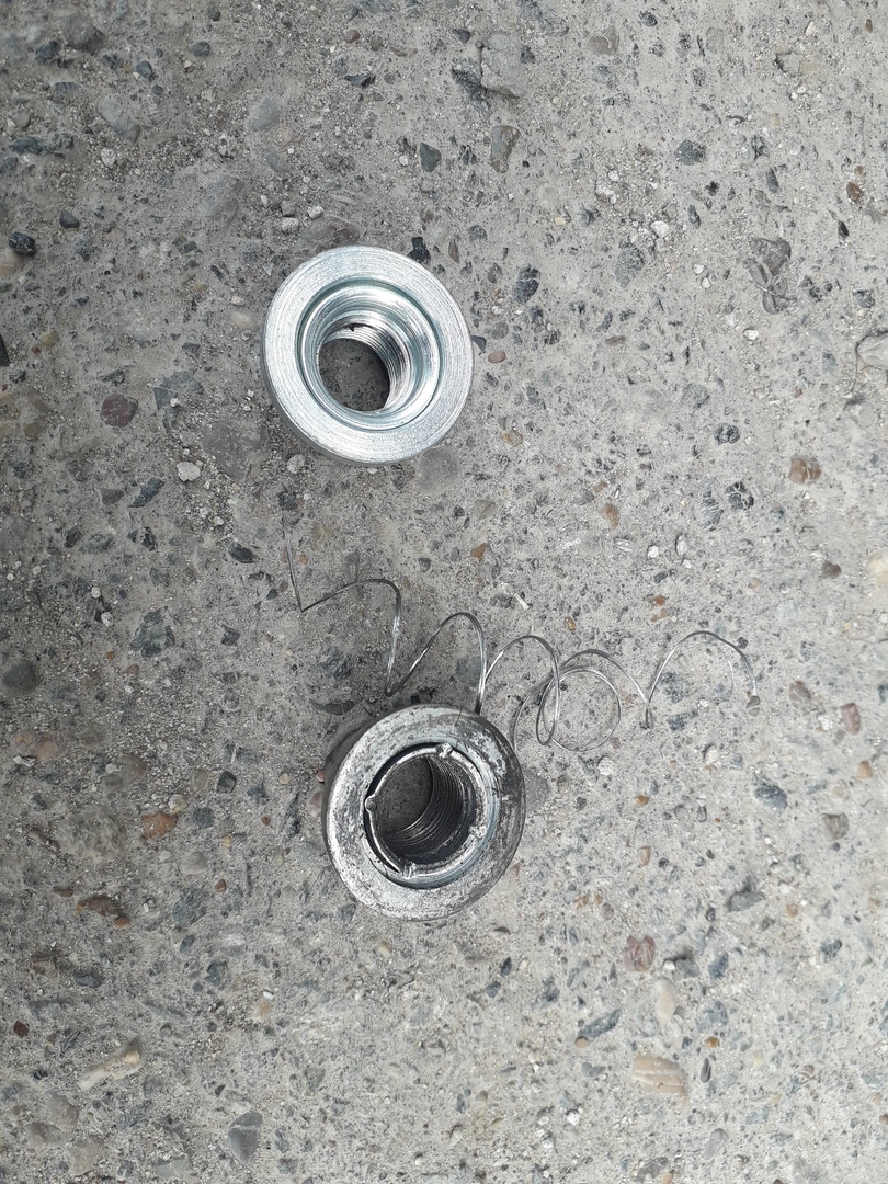

rool 782 Опубликовано 5 июня, 2019 (изменено) Пошли в продаже, у нас в области точно, фуфлыжные гайки колёсные. Из откровенного говнолина. Отличить легко. У нормальных упорная шайба завальцована по кругу, у фуфельных 4 кернения. Нормальные нашёл только в Перми. :blink: :angry: Хотел уже по разборкам искать. Продаваны в магазах уверяют, что это ( нецензурщина ) сейчас на заводе ставят. У кого новая машина, верните мне веру в человечество. Досверливать и допиливать уже как то привык, но это точно пушистый северный зверёк. Изменено 5 июня, 2019 пользователем rool 1 Поделиться сообщением Ссылка на сообщение Поделиться на другие сайты
