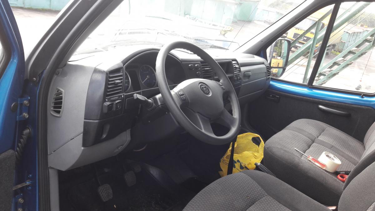

strattec 258 Опубликовано 25 сентября, 2016 поставил полностью всю рулевую с бизнеса, все встало как там и было :) 2 Поделиться сообщением Ссылка на сообщение Поделиться на другие сайты
УТЮГ888 943 Опубликовано 25 сентября, 2016 поставил полностью всю рулевую с бизнеса, все встало как там и было :)отлично всё Серёг.функционал присутствует? Поделиться сообщением Ссылка на сообщение Поделиться на другие сайты
strattec 258 Опубликовано 25 сентября, 2016 отлично всё Серёг.функционал присутствует?Да все работает, кнопки не задействованы их нечему подключать, изначально хотел на них стеклоподъемники повесить, потом Петрович все дверное прислал Поделиться сообщением Ссылка на сообщение Поделиться на другие сайты

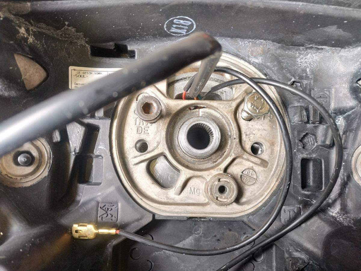

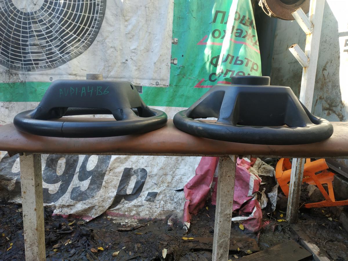

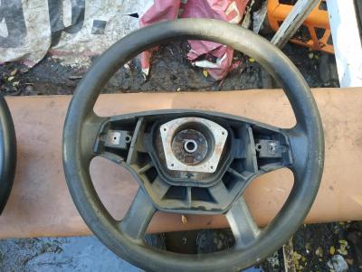

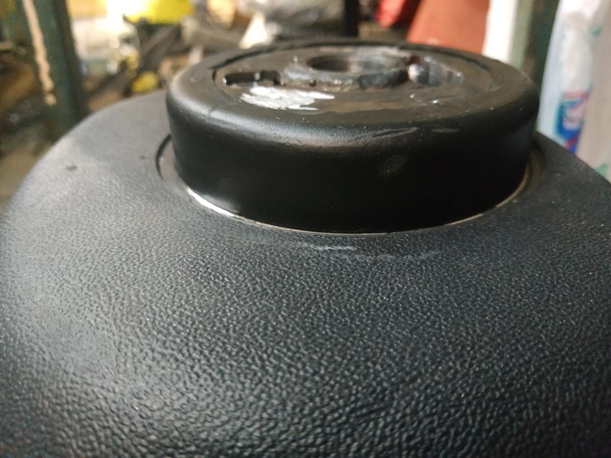

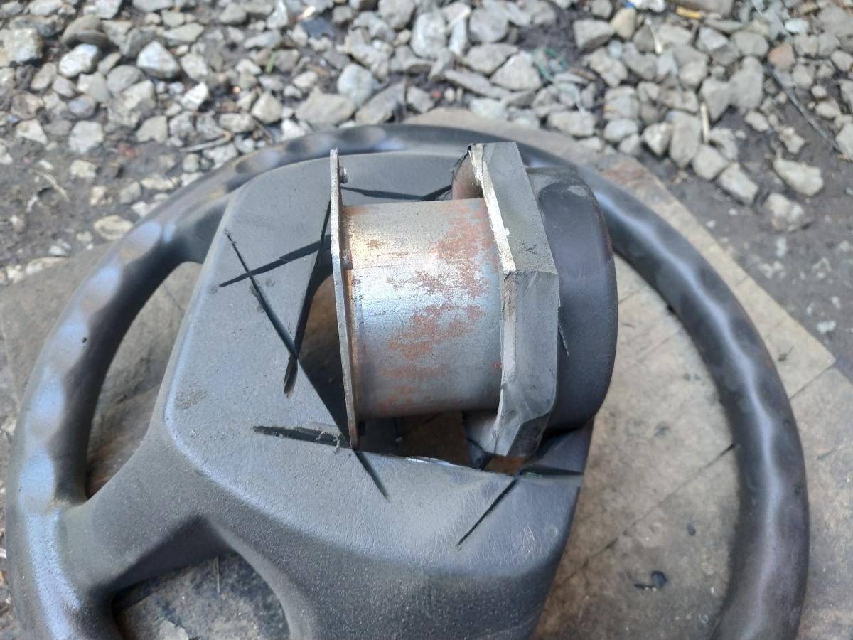

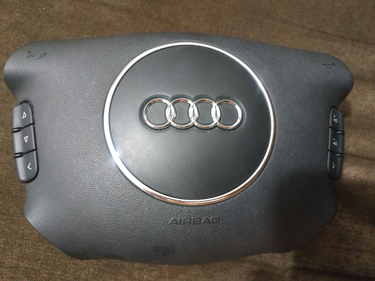

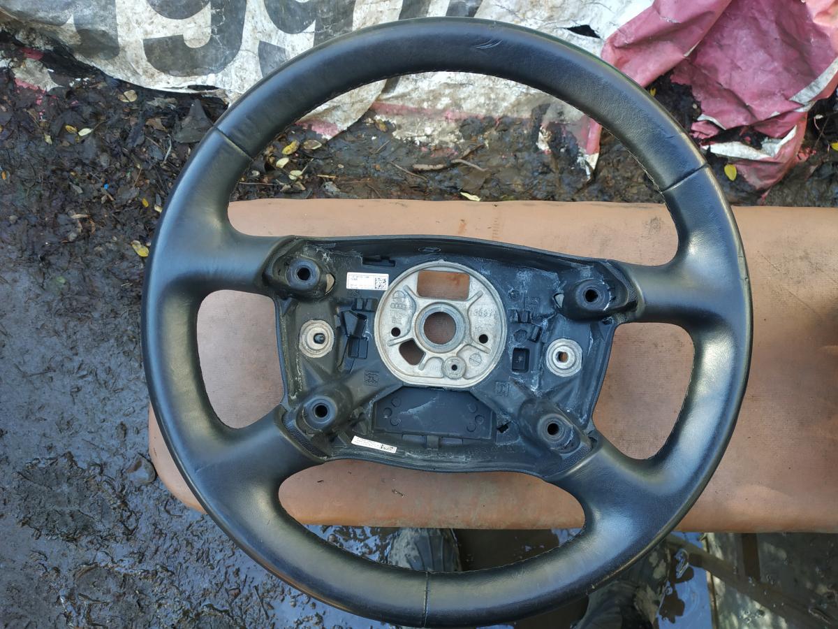

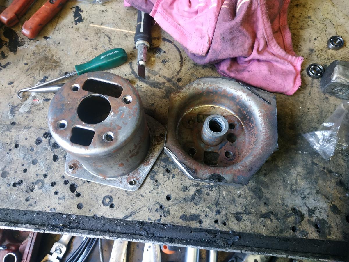

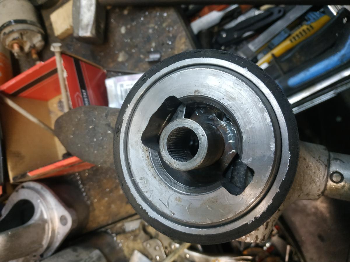

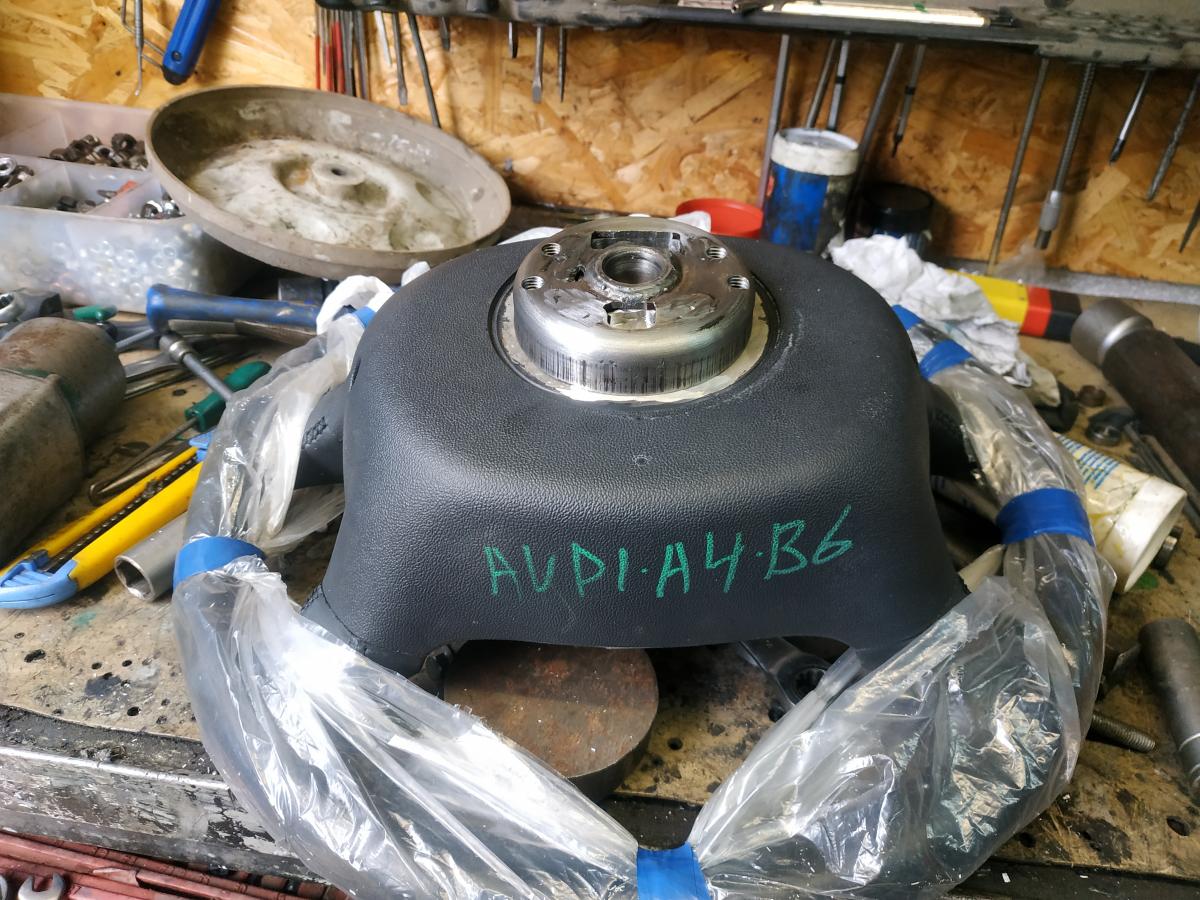

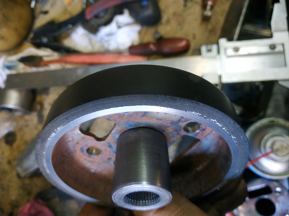

Владимир 23 502 Опубликовано 21 января, 2019 Купил торпеду бизнес, а руль в комплекте совсем печальный. Перешить в кожу 3000 руб. Кнопочки докупить ещё 2500. И все это за убогий руль, который уже начал прокручиваться вверху + центральная накладка немного подрата. Прочитал выше в теме что кто то ставил руль с Тойоты. Нашел мультируль с Крауна не дорого, купил и болт. Ну я сильно на него не рассчитывал в крайнем случае поставлю себе на Тойоту, так как шлицы у тойот одинаковые. Короче по диаметру шлицы такие же а вот количество их разное. 34 и 36. Насунуть можно конечно но я не стал, так как там ещё со шлейфа вверху фишка должна идти очень близко к валу а конструкция не позволяет. Сильно пилить не хочется. Полазив по интернету наткнулся на руль Ауди а6 с5 четырехспицевый с кнопками, кожанный за 3000 в Москве. Получил, распаковал, состояние отличное ну и засвербило во что бы то ни стало поставить его.А это роднойОни просто созданы друг для другаС родного выпилил ступицуОтсверлил серединуПотом обрезал аккуратно и выточил втулку с натягом на центральную часть.Чтобы в руль Ауди тоже с натягом входила.Далее выточил шайбу 17мм толщинойПриварил по тем точкам которые высверливал. Потом ещё по кругу проварил всю шайбу к стакану. В руле Ауди были 2 отв. для направляющих улитки. Я их чуть рассверлил и просверлил ещё 2 чуть повыше а в шайбе нарезал резьбу. Посадка получилась очень плотная, запресовывал шпилькой 12. Вот так получилосьЭто подушка с кнопкамиКнопки все вызвонил, в руле есть ещё блок который преобразует сигнал в Кан. В него идут все кнопки и сигнал. Надо теперь в этом блоке все выкинуть и напаять резисторов для управления магнитофоном. Кстати родная фишка с газели подошла в одно из гнезд этого блока, только направляйку с нее отрезал. Поделиться сообщением Ссылка на сообщение Поделиться на другие сайты
