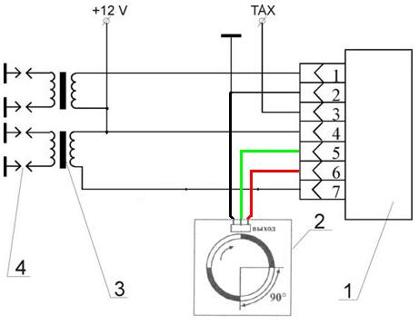

taxist72 2 Опубликовано 6 июля, 2015 а вот покрупнее1. Коммутатор ( ДВУХ !!!! Канальный )2. Трамблер с датчиком холла. ( уже без Высоковольтной части)3. 1 модуль зажигания ВАЗ или 2 катушки ГАЗ.4. Свечи зажигания. Итог..Получаем систему зажиганмя СУПЕРинжектора для Карбюратора.Чертеж на рисунке обзорный . делаем по месту. ГЛАВНОЕ - 90 ГРАДУСОВ СТРОГО.Для схемы начала топика нужно два датчика холла 08, два коммутатора 08, две катушки зажигания Газель инж или Ока, трамблёр под переделку, заготовка под "шторку", это уже от способа переделки зависит.Картинка с планшета не грузится...ненадо . Поделиться сообщением Ссылка на сообщение Поделиться на другие сайты

Кирилл 798 Опубликовано 6 июля, 2015 Ну с двухканальным то коммутатором всяко проще, но вот изготовление шторки надо было осветить. Поделиться сообщением Ссылка на сообщение Поделиться на другие сайты
mvd69 41 Опубликовано 6 июля, 2015 Мысль хорошая, но как то все недоделанно. Я все это к чему? Вот надо перейти на газ и вы опять под капот трамблер крутить!!!Если ездить на одном виде топлива то нет вопросов. Все правильно.А вот если есть еще газ то вопросов больше чем ответов. И в этом случае прийдеться уже ставить мозги типа МИКАС от карба с прошивкой под газ, вот тогда все верно и правильно. Поделиться сообщением Ссылка на сообщение Поделиться на другие сайты
mvd69 41 Опубликовано 6 июля, 2015 Я просто то же думал над такой схемой. Решил что это не выход. Существуют такие системы как октан корректор. В вашем случае их получается надо установить два, и работать такая система правильно не будет а вот с проводами будет вообще коллапс.Да и синхронизировать два октан корректора будет сложно.Микас решит эту проблему быстрей и проще и трамблер вообще останется в прошлом (полностью трамблер убирать нельзя, мотор оставите без масла). Поделиться сообщением Ссылка на сообщение Поделиться на другие сайты

barbos 80 Опубликовано 13 июля, 2015 а вот покрупнее1. Коммутатор ( ДВУХ !!!! Канальный )2. Трамблер с датчиком холла. ( уже без Высоковольтной части)3. 1 модуль зажигания ВАЗ или 2 катушки ГАЗ.4. Свечи зажигания. Итог..Получаем систему зажиганмя СУПЕРинжектора для Карбюратора.Чертеж на рисунке обзорный . делаем по месту. ГЛАВНОЕ - 90 ГРАДУСОВ СТРОГО.ненадо . А каким образом коммутатор отслеживает шторку, точнее как он узнает какая прорезь на 1-4, а какая на 2-3 цилиндр? К примеру при выключенном зажигании провернулся двигун на горке! Поделиться сообщением Ссылка на сообщение Поделиться на другие сайты
Маркич 702 Опубликовано 13 июля, 2015 Ладно, со шторкой разберёмся, а двухканальный коммутатор от чего? Круиз-контроль мудрил лет десять назад на Волгу, без элементной базы, только микрики и схемка через стопсигналы и узелок фиксации тросика акселератора на базе втягивающего реле, если пкопаться в старых тетрадках, может найду. Поделиться сообщением Ссылка на сообщение Поделиться на другие сайты
barbos 80 Опубликовано 13 июля, 2015 taxist72, а если у ШНивоводов подглядеть? http://www.chevy-niva.ru/viewtopic.php?t=47194&postdays=0&postorder=asc&start=0Ладно, со шторкой разберёмся, а двухканальный коммутатор от чего? шторка с одной прорезью, два ДХ, два коммутатора. А двухканальный коммутатор стоял на ВАЗовских РПД. Поделиться сообщением Ссылка на сообщение Поделиться на другие сайты
Маркич 702 Опубликовано 13 июля, 2015 РПД - это что? Поделиться сообщением Ссылка на сообщение Поделиться на другие сайты
barbos 80 Опубликовано 13 июля, 2015 (изменено) Маркич, роторно-поршневой двигатель.Ну и на передковых тазах с микропроцессорной системой зажигания стоял такой коммутатор.Вот тут много разжёвано про двухканальную систему зажигания. http://vaz2101.com/showthread.php?t=29428 Изменено 13 июля, 2015 пользователем barbos Поделиться сообщением Ссылка на сообщение Поделиться на другие сайты
Маркич 702 Опубликовано 13 июля, 2015 А я то понял: Ракета Педальная Дальнего дейстия:-) каталожный номер коммутатора подскажите. Поделиться сообщением Ссылка на сообщение Поделиться на другие сайты
barbos 80 Опубликовано 13 июля, 2015 (изменено) А я то понял: Ракета Педальная Дальнего дейстия:-) каталожный номер коммутатора подскажите.21083-3734910-10 или -15 Изменено 13 июля, 2015 пользователем barbos Поделиться сообщением Ссылка на сообщение Поделиться на другие сайты
