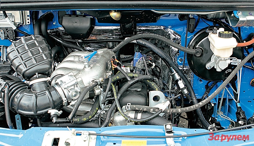

spasatel-77 779 Опубликовано 19 июля, 2015 ДМРВ.Датчик расхода воздуха устанавливается в трубе перед впускным коллектором. ДАД.датчик абсолютного давления,устанавливается в самом впускном коллекторе. По смыслу работы похожие,но для мозгов они разные...вот на фото хорошо видно что на машинах с заводским газом на патрубке после воздушного фильтра висит ДМРВ, а на коллекторе сверху где на простых бензинках ДАД-там пустотафото 2012 года, т.е скорее всего с Е-3, но на Е-4 точно всё именно так 1 Поделиться сообщением Ссылка на сообщение Поделиться на другие сайты
