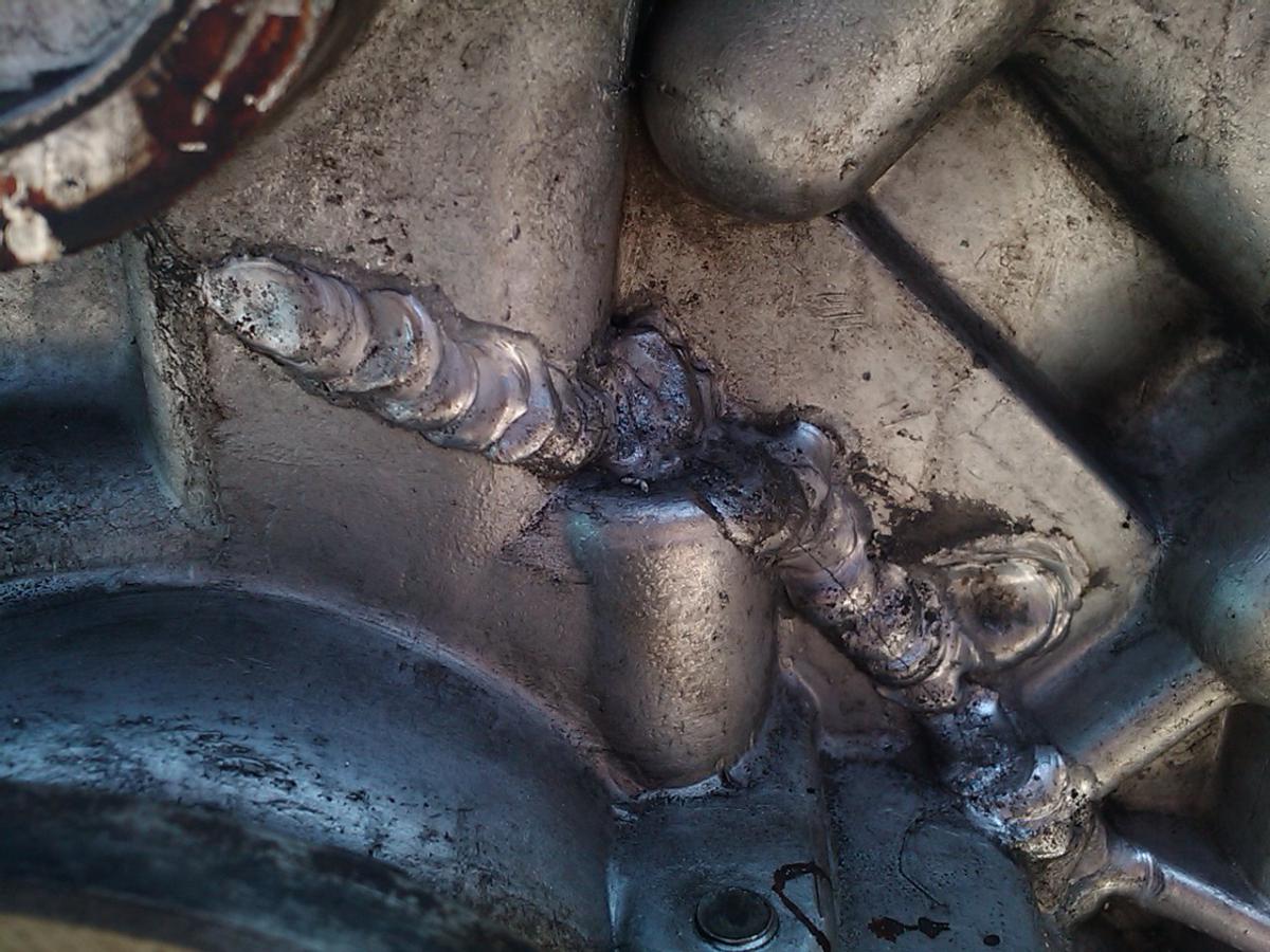

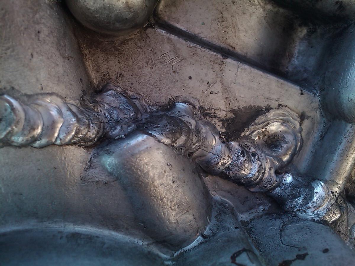

маршрутчик26 2 Опубликовано 3 августа, 2015 Мужики , варится блок 53-го в этом месте ? , неужели блок на выброс Поделиться сообщением Ссылка на сообщение Поделиться на другие сайты
yar99 1 024 Опубликовано 4 августа, 2015 Видно по верху шов наложили вот он и лопнул . Зачисть болгаркой всё лишнее даже в глубину трещины(разделай её) и к хорошему сварщику(этот шов как нибудь сделан). Поделиться сообщением Ссылка на сообщение Поделиться на другие сайты
маршрутчик26 2 Опубликовано 6 августа, 2015 с интернетом были затыки , аргонщика нашёл , показал ему блок вроде бы не отказывается варить , что уже хорошоно и про гарантии не сказал Поделиться сообщением Ссылка на сообщение Поделиться на другие сайты
Denisg 623 Опубликовано 6 августа, 2015 Болван блока грязный поэтому шов такой не качественный, должен быть красивыми чешуйками , а тут видно окисл в ванне гонял да наплавлял , да и силы тока маловато видимо в аппарате. Сомневаюсь что дадут гарантию, дело твое, если нравится движок туда сюда снимать можешь поэкспериментировать. Поделиться сообщением Ссылка на сообщение Поделиться на другие сайты
маршрутчик26 2 Опубликовано 6 августа, 2015 движок снятый , аргонщик сказал что масло нужно слить , и будем пробовать Поделиться сообщением Ссылка на сообщение Поделиться на другие сайты
Denisg 623 Опубликовано 6 августа, 2015 Ну понятно что слить надо , в самом силумине грязь и в трещене, вот когда разогреваешь ванночку стыка наверх вся эта грязь всплывает и образуется оксидная пленка, а температура чтобы ее расплавить нужна в несколько раз больше чем температура плавления алюминия и получается что метал кипит, а шов нормальный не положить. Ну пробуй, отталкиваться от чего то надо. Поделиться сообщением Ссылка на сообщение Поделиться на другие сайты
TAD 387 Опубликовано 6 августа, 2015 Для начала блок в месте сварки на прожеч. ( паяльной лампой,газовой горелкой). Что бы из пор выжечь масло. Убрать всю сварку. ( и спросить какой присадкой варили) но скорее всего 5356 варили. А надо 4043. Блок во время сварки надо нагреть.Ток не менее 200А. Перед сваркой все вычистить фрезой и обезжирить ацетоном. Поделиться сообщением Ссылка на сообщение Поделиться на другие сайты

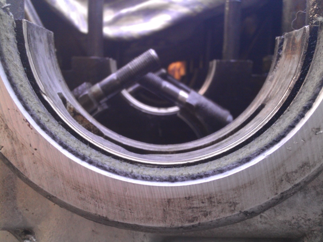

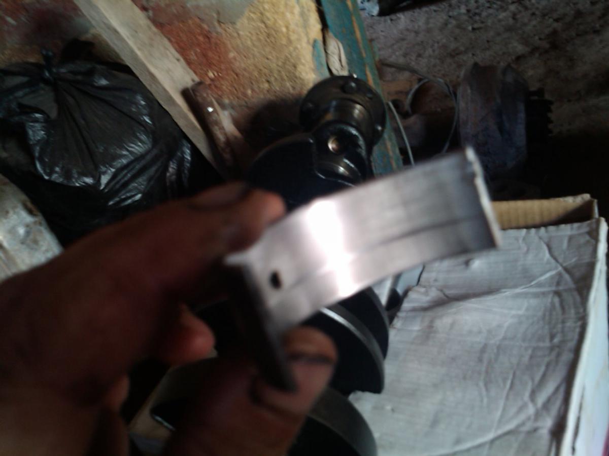

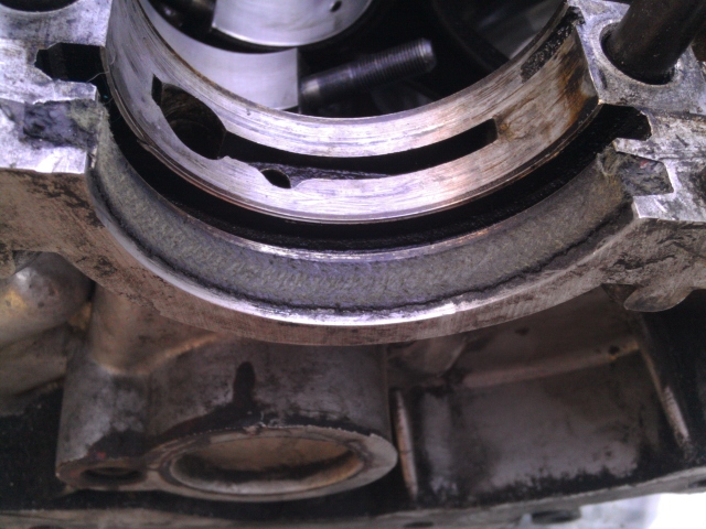

маршрутчик26 2 Опубликовано 10 августа, 2015 Вот сфотал с другой стороны , изнутри трещина длиннее чем снаружи , если её видно с такого угла фото - геометрия задней стенки нарушена ? это будет влиять на износ последних шеек ? и ещё , мужики , група свежая , коленвал тоже , может не выё... и перекинуть всё на другой блок ? , только один вкладыш вот в таком состоянии , остальные нормальные Поделиться сообщением Ссылка на сообщение Поделиться на другие сайты

олег самара 307 Опубликовано 2 сентября, 2015 Блок скорее всего в утиль.Трещина какая-то странная. У меня в конторе на МАЗе похожим образом лопнул блок когда в редукторе зуб отломило а он по трассе груженый шел.На месте на ХХ работает-нет ничего,отпотевание маслом в районе поддона,чуть проедет пустой-правый борт самосвала в масле.Водила бедный три прокладки поддона сменил пока не разобрались что к чему,чуть не запил.. Поделиться сообщением Ссылка на сообщение Поделиться на другие сайты
