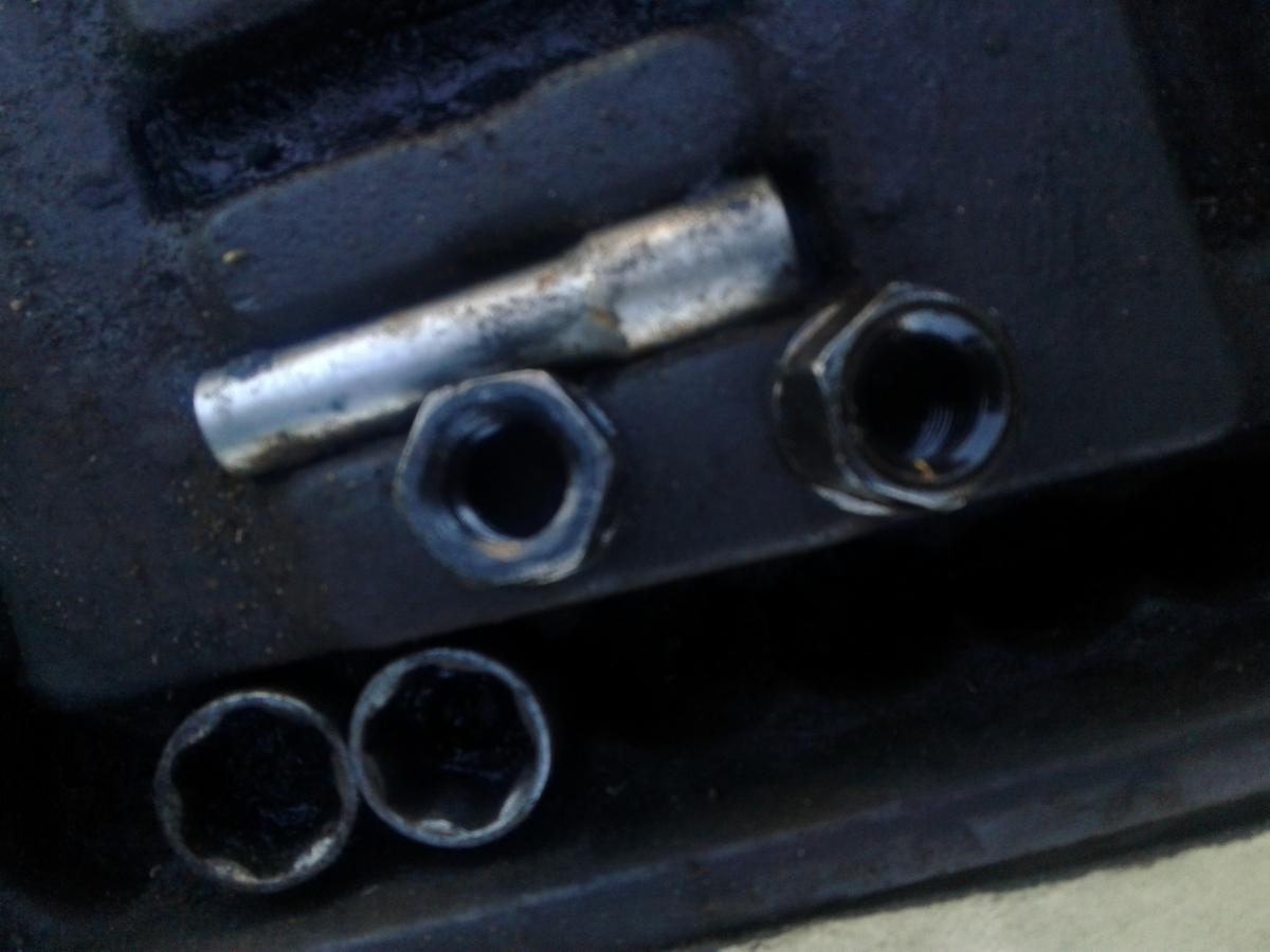

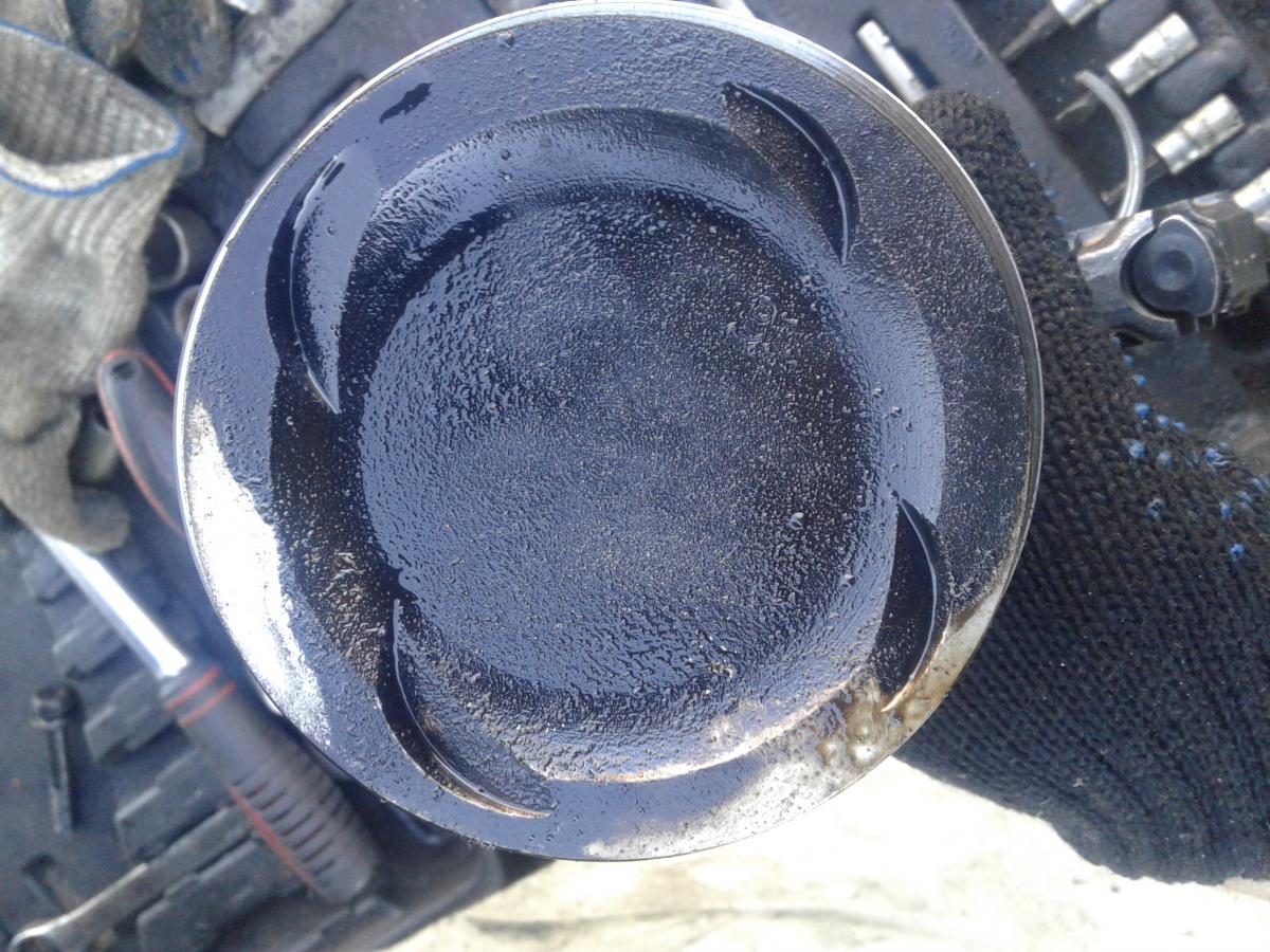

rusgg 4 002 Опубликовано 13 марта, 2016 После ремонта мотор застучал, под нагрузкой и без тишина 1 и 3 поршень задевает За башку Как раз на эти поршни попали странные шатуны с старыми гайками Кольца собрались в кучу Попробую поменять шатуны :( Интересно когда снял картер, при повороте колена туда ~сюда в 90 градусов От вмт, когда шатун стоит со стороны фильтра, шатун совершал какие-то странные перемещения по колену вперед ~назад Втулки Не разбиты, посадка в поршнях плотно. Поделиться сообщением Ссылка на сообщение Поделиться на другие сайты

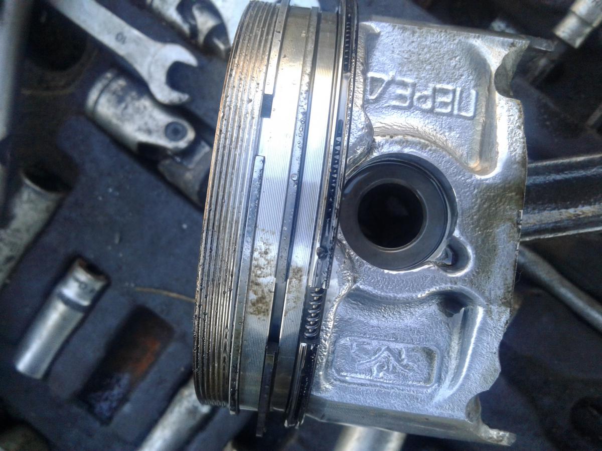

rusgg 4 002 Опубликовано 13 марта, 2016 На поршнях как то странно развальцевало кольцо стопорное с одной стороны, как будто на нее давил палец Теперь туда палец не лезет. Поделиться сообщением Ссылка на сообщение Поделиться на другие сайты
эдич 3 212 Опубликовано 13 марта, 2016 Жаль.. Попадос опять. Запчасти полный отстой. Поделиться сообщением Ссылка на сообщение Поделиться на другие сайты
олег самара 307 Опубликовано 13 марта, 2016 После ремонта мотор застучал, под нагрузкой и без тишина1 и 3 поршень задевает За башкуКак раз на эти поршни попали странные шатуны с старыми гайкамиКольца собрались в кучуПопробую поменять шатуны :(Интересно когда снял картер, при повороте колена туда ~сюда в 90 градусов От вмт, когда шатун стоит со стороны фильтра, шатун совершал какие-то странные перемещения по колену вперед ~назадВтулки Не разбиты, посадка в поршнях плотно.Лекальным угольником надо проверить угол относительно днища поршня и отверстия нижней головки. Туда вставляем шаблон выточенный на токарном станке и отшлифованный и относительно него проверяем 90 градусов. Поршни проверяем на выступ при подсборке мотора,без поршневых колец. Так же неплохо проверить межцентровое,но это просто только на станке проверить или кондуктор городить. Могу подкинуть комплект бэушных шатунов с рабочего двигла. Пиши в личку.. Поделиться сообщением Ссылка на сообщение Поделиться на другие сайты
rusgg 4 002 Опубликовано 13 марта, 2016 Уже проверяю все в сборе с новыми шатунами Поделиться сообщением Ссылка на сообщение Поделиться на другие сайты
