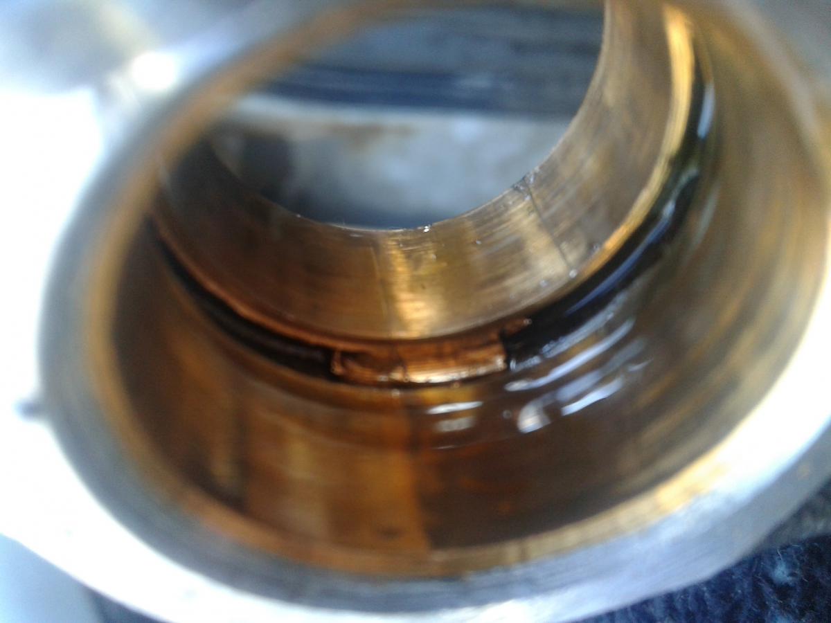

rusgg 4 002 Опубликовано 15 марта, 2016 (изменено) А с шатунами я лоханулся, незнай что уж тут нашло, но корону снимаю :)Видно кустарная обработка втулкиШатуны без люфта, после пробега, даже я бы сказал с натягом остались. Изменено 15 марта, 2016 пользователем rusgg Поделиться сообщением Ссылка на сообщение Поделиться на другие сайты
