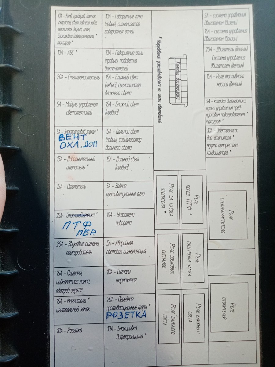

Таракан 364 Опубликовано 24 ноября, 2020 12 часов назад, Смеляский сказал: Кроме 0336 ошибка датчика коленвала и то эта ошибка не часто выскакивает, а напряжение ЭБУД где и как проверить, подскажите, я не шарю, спасибо заранее На блок предохранителей найди тот который отвечает за ЭСУД, и подай на него напряжение непосредственно с аккумулятора длинным проводом. Пропуск зажигания при ВКЛ поворота должен уйти. Если уйдёт, расскажу куда провода переставить на блоке. 1 2 Поделиться сообщением Ссылка на сообщение Поделиться на другие сайты

Александр1962 0 Опубликовано 26 мая, 2022 В 24.11.2020 в 14:14, Таракан сказал: На блок предохранителей найди тот который отвечает за ЭСУД, и подай на него напряжение непосредственно с аккумулятора длинным проводом. Пропуск зажигания при ВКЛ поворота должен уйти. Если уйдёт, расскажу куда провода переставить на блоке. Куда переставить провода, проблема поворотов ушла. Поделиться сообщением Ссылка на сообщение Поделиться на другие сайты
Машинист@ 1 Опубликовано 18 июля, 2022 (изменено) @Таракан Здравствуйте. Плюс с АКБ кинул на пред ЭБУ и перестал троить. Куда переставить провода в блоке? Спасибо. Пол года искал причину почему троит при вкл поворотников. Изменено 18 июля, 2022 пользователем Машинист@ 1 Поделиться сообщением Ссылка на сообщение Поделиться на другие сайты
968 0 Опубликовано 29 августа, 2022 Такая же беда с поворотниками вчера бросил + от акума на пред троение прошло и скачки напряжения пропали тоже хотелось бы узнать как перекинуть провода? Поделиться сообщением Ссылка на сообщение Поделиться на другие сайты
Samarin 209 Опубликовано 21 августа, 2023 В 19.07.2022 в 00:37, Машинист@ сказал: @Таракан Здравствуйте. Плюс с АКБ кинул на пред ЭБУ и перестал троить. Куда переставить провода в блоке? Спасибо. Пол года искал причину почему троит при вкл поворотников. Проявилась такая же проблема ,как у вас .Покажите неразумному к какому предохранителю плюс подать . Поделиться сообщением Ссылка на сообщение Поделиться на другие сайты
