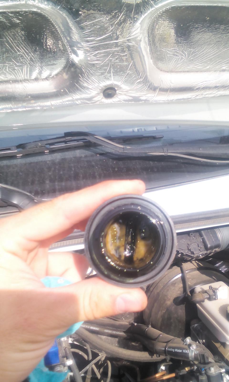

SkorpioNexT 0 Опубликовано 30 сентября, 2015 Всем доброго времени суток! У меня Газель NexT, EvoTech, пробег 13 тысяч, установлено ГБО OMVL на 9 тыс. пробега. Масло поменяно на 10 тыс, Синтетика 5w40. 1.Вчера появилась проблема, а именно начали стучать гидрокомпенсаторы при запуске двигателя, примерно через раз, 1-2 секунды.Сегодня утром было нечто, запустил двигатель, а у меня такое чувство что не NexT, а трактор. Непрекращающиеся дикие стуки гидрокомпенсаторов, лишь проехав метров 700 после прогрева, и раскрутив двигатель до 3 тыс. стуки прошли. Теперь при каждом запуске на горячую 1-2 секунды стук гидрокомпенсаторов, потом проходят. Завтра сниму видео со звуком. 2.Где-то на 8 тыс. появилась проблема запуска двигателя с 1 раза. Завожу утром на холодную, двигатель набирает 500 оборотов, несколько раз дрыгается и глохнет. Завожу второй раз, и всё работает как часики. Куда копать? 3.С нуля стабильно уходит антифриз, за 13 тыс. пробега долил 3 литра. Выхлоп нормальный, течи нет. 4.Сегодня открыл крышку маслозаливной горловины, а там белый налёт. Знаю что он образуется либо от конденсата, либо попадания антифриза в масло. Фото крышки во вложении. 5.Периодически появляется жёлтый чек, через 5 запусков пропадает. Конечно поеду к дилеру (находится за 200км), но всё же нужно быть подготовленным. У кого нить были данные проблемы? Как решили? Поделиться сообщением Ссылка на сообщение Поделиться на другие сайты
Jaros 159 Опубликовано 30 сентября, 2015 Всем доброго времени суток! У меня Газель NexT, EvoTech, пробег 13 тысяч, установлено ГБО OMVL на 9 тыс. пробега. Масло поменяно на 10 тыс, Синтетика 5w40. 1.Вчера появилась проблема, а именно начали стучать гидрокомпенсаторы при запуске двигателя, примерно через раз, 1-2 секунды.Сегодня утром было нечто, запустил двигатель, а у меня такое чувство что не NexT, а трактор. Непрекращающиеся дикие стуки гидрокомпенсаторов, лишь проехав метров 700 после прогрева, и раскрутив двигатель до 3 тыс. стуки прошли. Теперь при каждом запуске на горячую 1-2 секунды стук гидрокомпенсаторов, потом проходят. Завтра сниму видео со звуком. 2.Где-то на 8 тыс. появилась проблема запуска двигателя с 1 раза. Завожу утром на холодную, двигатель набирает 500 оборотов, несколько раз дрыгается и глохнет. Завожу второй раз, и всё работает как часики. Куда копать? 3.С нуля стабильно уходит антифриз, за 13 тыс. пробега долил 3 литра. Выхлоп нормальный, течи нет. 4.Сегодня открыл крышку маслозаливной горловины, а там белый налёт. Знаю что он образуется либо от конденсата, либо попадания антифриза в масло. Фото крышки во вложении. 5.Периодически появляется жёлтый чек, через 5 запусков пропадает. Конечно поеду к дилеру (находится за 200км), но всё же нужно быть подготовленным. У кого нить были данные проблемы? Как решили? Все нормально-не парься!)))https://www.gazelleclub.ru/forum/topic/53332-gazel-next-s-dvigatelem-evotech-27/https://www.gazelleclub.ru/forum/topic/54335-evotech-27-remont-ustranenie-nedostatkov-resheniia-prob/ Поделиться сообщением Ссылка на сообщение Поделиться на другие сайты

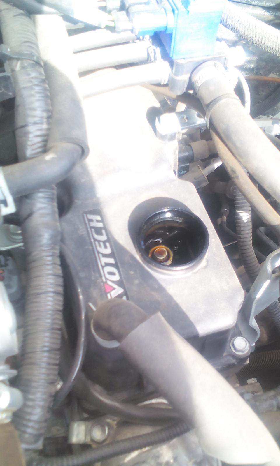

Ivan Rogozin 415 Опубликовано 30 сентября, 2015 не видно, под крышкой что , имульсия? ее быть не должно. за 13 тысяч и сколько по времени прошло? 3 литра антифриза это много Поделиться сообщением Ссылка на сообщение Поделиться на другие сайты
Jaros 159 Опубликовано 30 сентября, 2015 не видно, под крышкой что , имульсия? ее быть не должно. за 13 тысяч и сколько по времени прошло? 3 литра антифриза это много Масло поменяно на 10 тыс, Синтетика 5w40. Поделиться сообщением Ссылка на сообщение Поделиться на другие сайты
spasatel-77 779 Опубликовано 30 сентября, 2015 Сегодня открыл крышку маслозаливной горловины, а там белый налёт. Знаю что он образуется либо от конденсата, либо попадания антифриза в масло. Фото крышки во вложении.налет на крышке это не показать того что там есть эмульсия-в большинстве случаев это именно конденсат , но для уверенности надо и щуп масляный внимательно осмотреть 1 Поделиться сообщением Ссылка на сообщение Поделиться на другие сайты
SkorpioNexT 0 Опубликовано 30 сентября, 2015 не видно, под крышкой что , имульсия? ее быть не должно. за 13 тысяч и сколько по времени прошло? 3 литра антифриза это многоЖидкий "майонез", 13 тысяч за 6 месяцев. налет на крышке это не показать того что там есть эмульсия-в большинстве случаев это именно конденсат , но для уверенности надо и щуп масляный внимательно осмотретьНа щупе и в горловине на вид масло нормальное. Поделиться сообщением Ссылка на сообщение Поделиться на другие сайты
spasatel-77 779 Опубликовано 30 сентября, 2015 На щупе и в горловине на вид масло нормальное.значит всё ОК. У меня на прошлой машине(2009 г) то же по осени всегда в крышке была непонятная жижа, а в этой (2014) крышка другая и в ней ничего не скапливается Поделиться сообщением Ссылка на сообщение Поделиться на другие сайты
