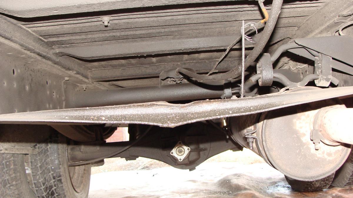

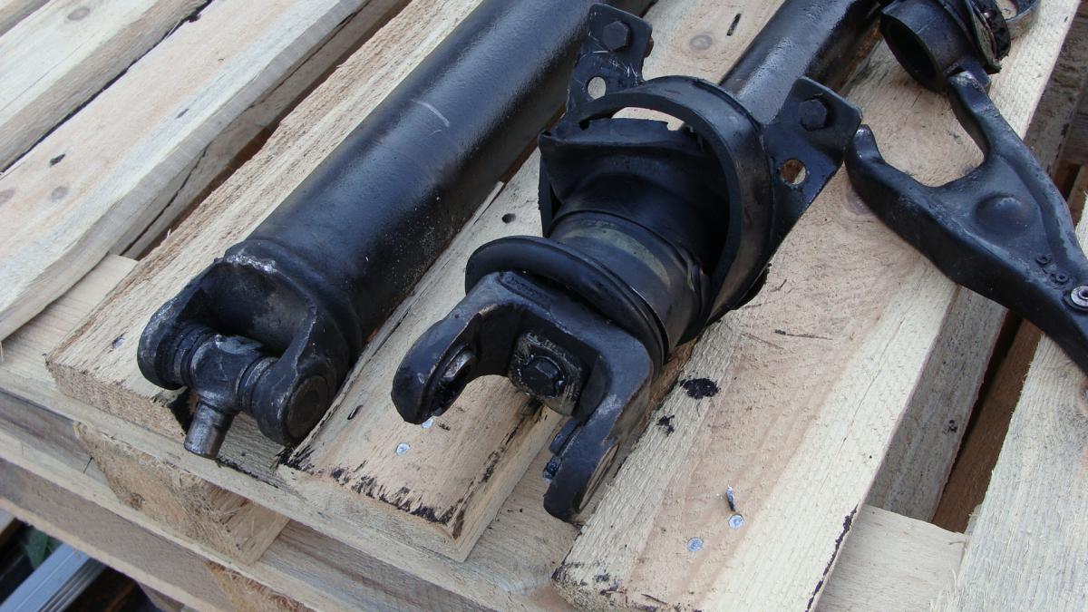

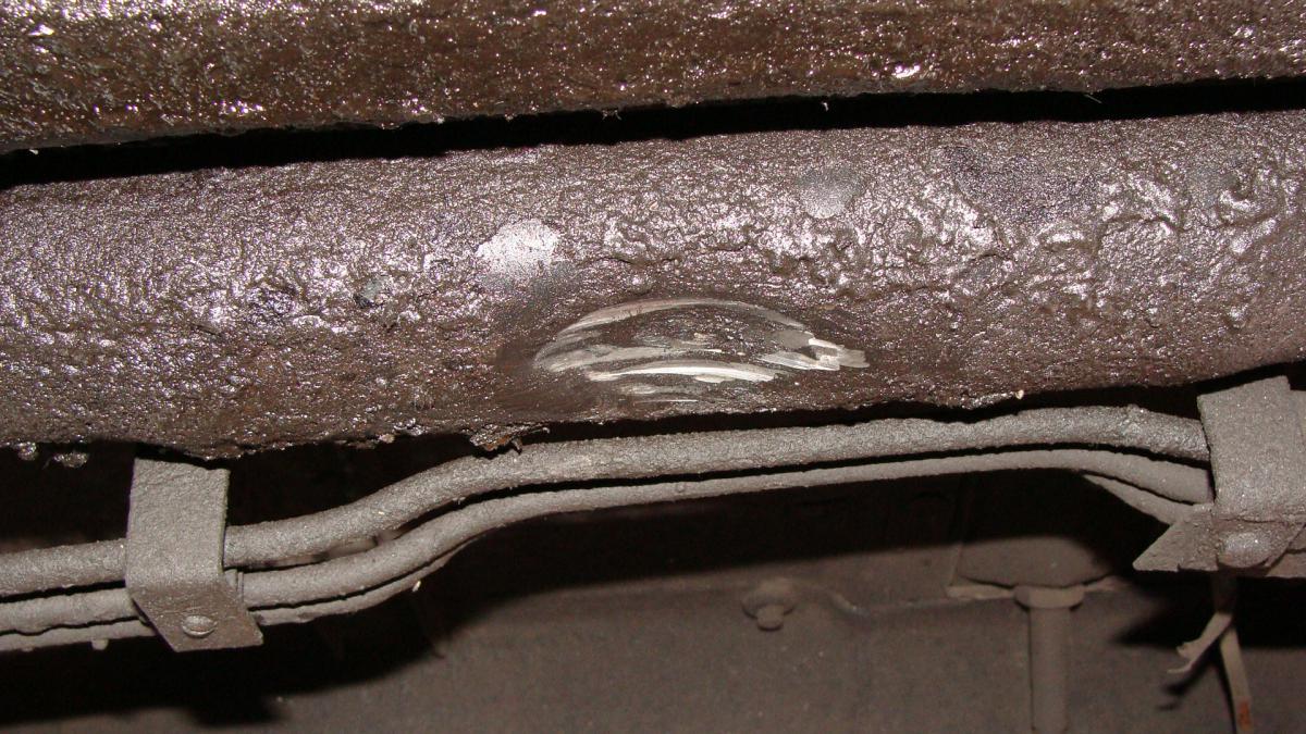

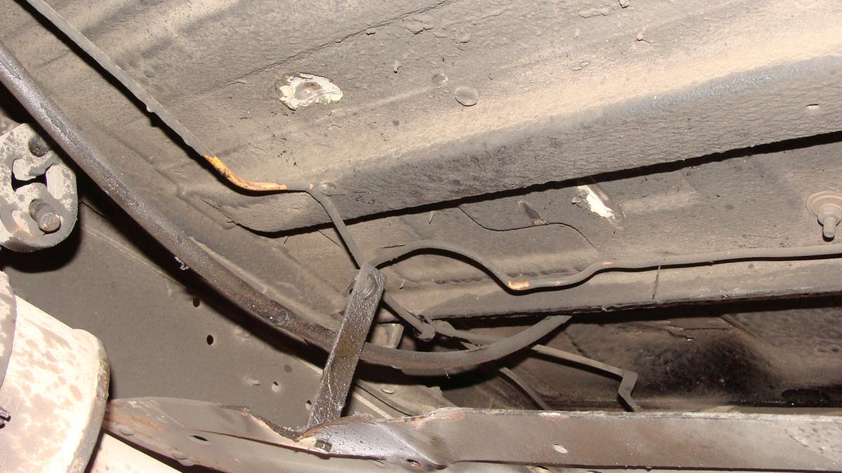

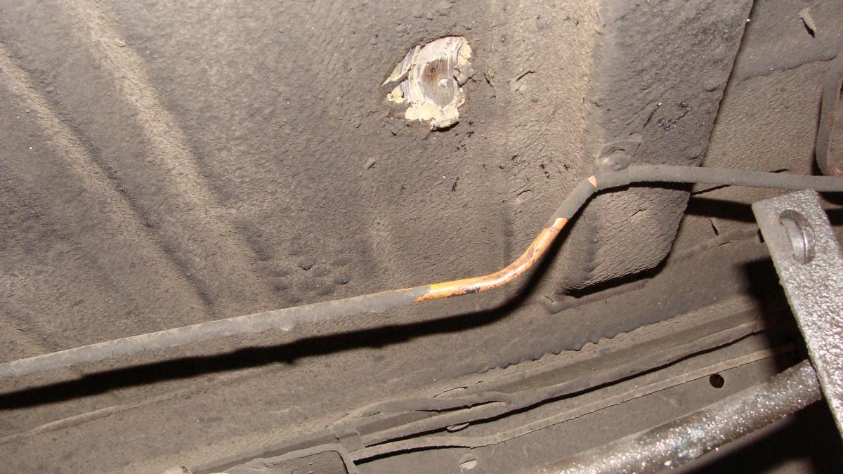

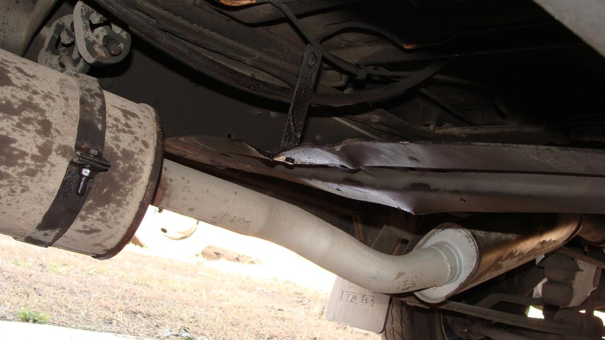

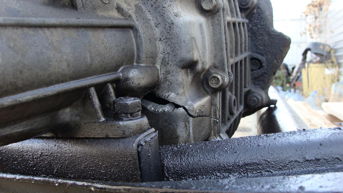

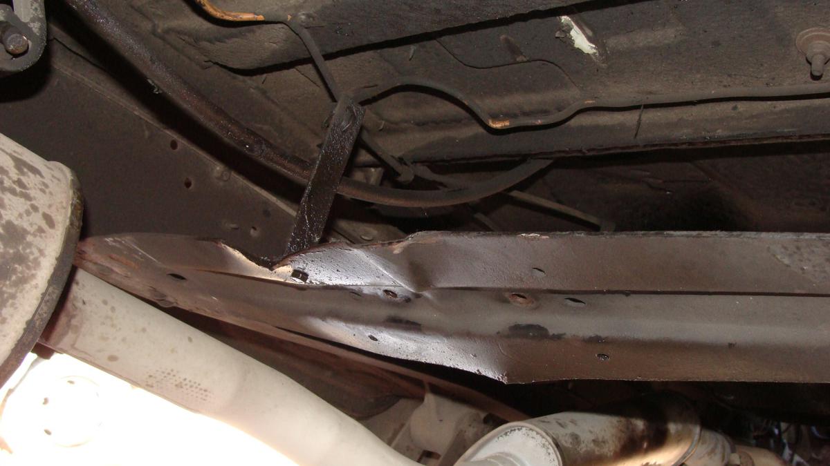

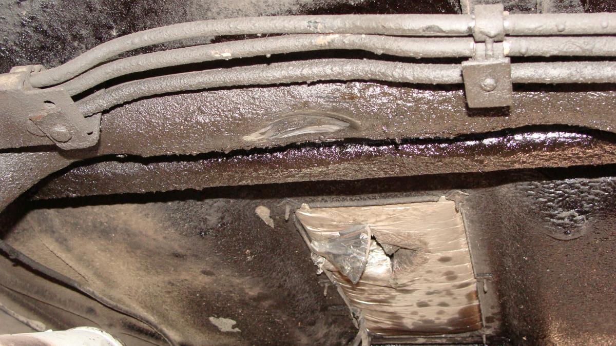

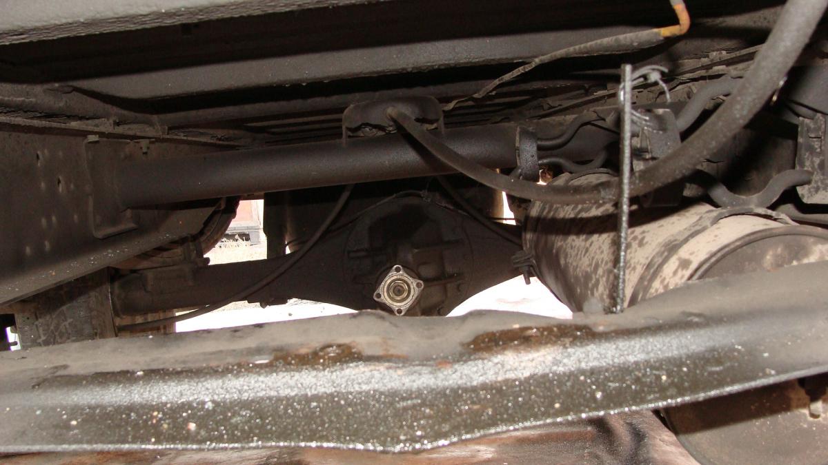

dvor 94 Опубликовано 17 октября, 2015 всем привет . еду я такой вчера , думаю о своём и тут бам в днище и грохот от метала тормозящего мой автомобиль об асфальт . ехал быстро 120 - 130 , нечего не предвещало беды . вот результат . Поделиться сообщением Ссылка на сообщение Поделиться на другие сайты
Кедр 1 654 Опубликовано 17 октября, 2015 ... ехал быстро 120 - 130 , нечего не предвещало беды . вот результат .фЕЕрично !!! Хотя то что быстро ехал может и спасло от более мощных разрушений...Видел как рассыпалась крестовина у впереди идущего авто и кардан как рычаг поставил его с ног на голову... Поделиться сообщением Ссылка на сообщение Поделиться на другие сайты

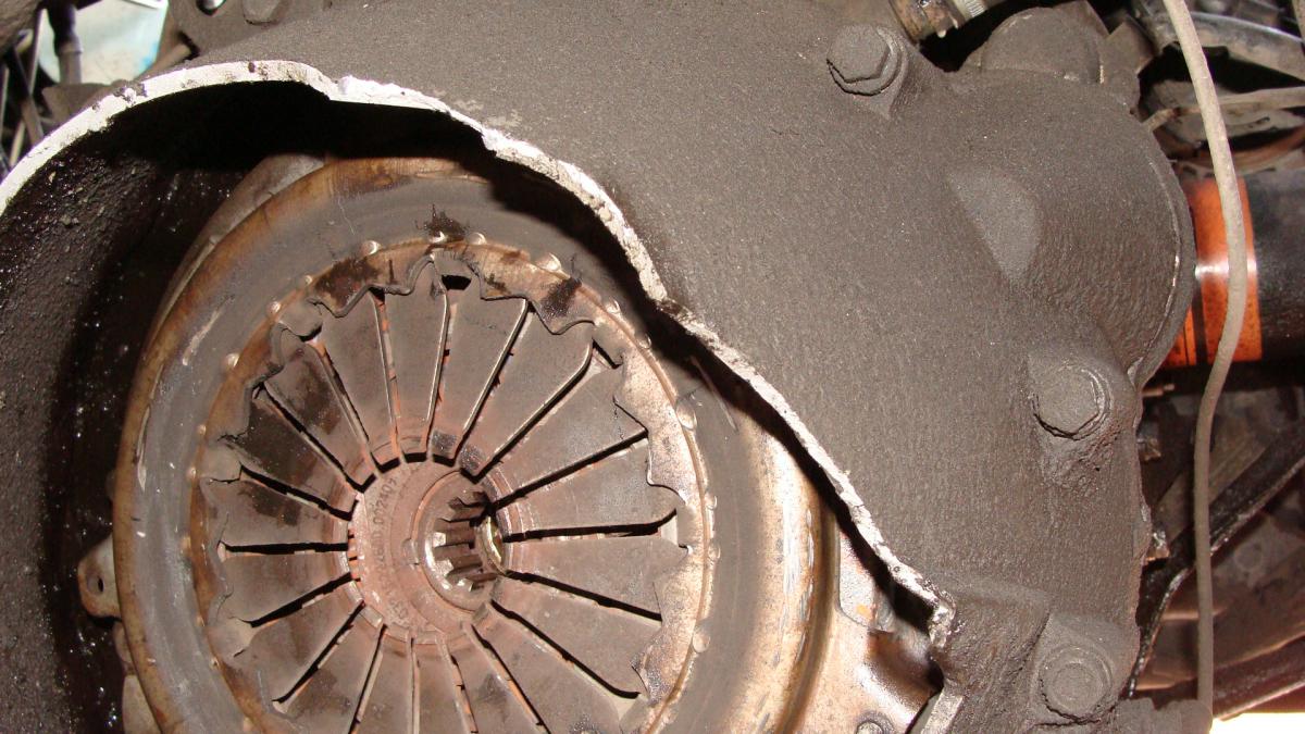

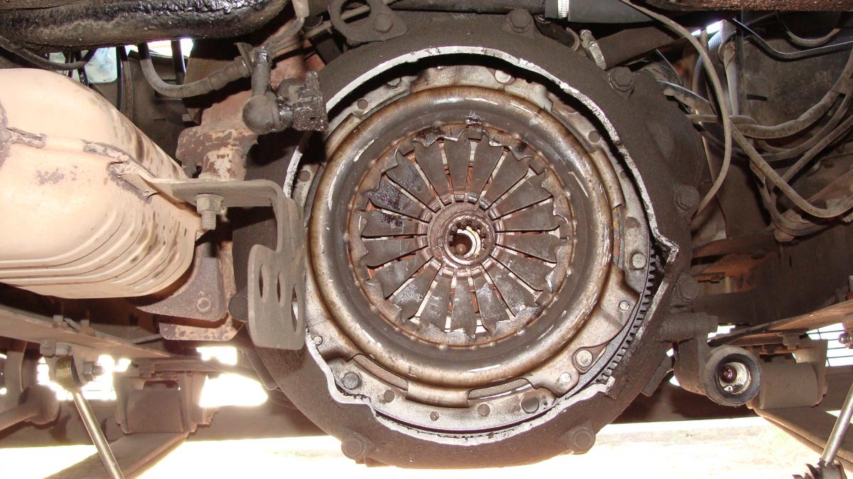

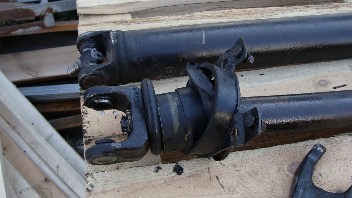

dvor 94 Опубликовано 17 октября, 2015 вообщем разлетелся кардан на крестовинах и КПП в хлам . хотелось бы знать причину произошедшего , следствие мы видели. шумов от кпп не было , вибраций тоже . Поделиться сообщением Ссылка на сообщение Поделиться на другие сайты

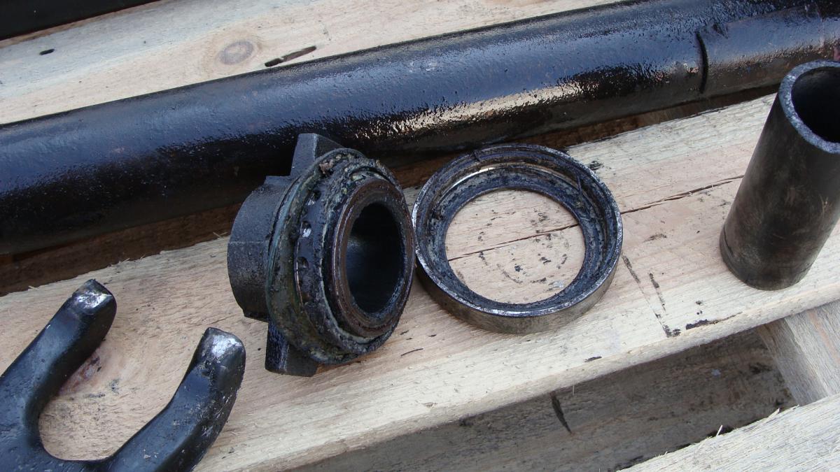

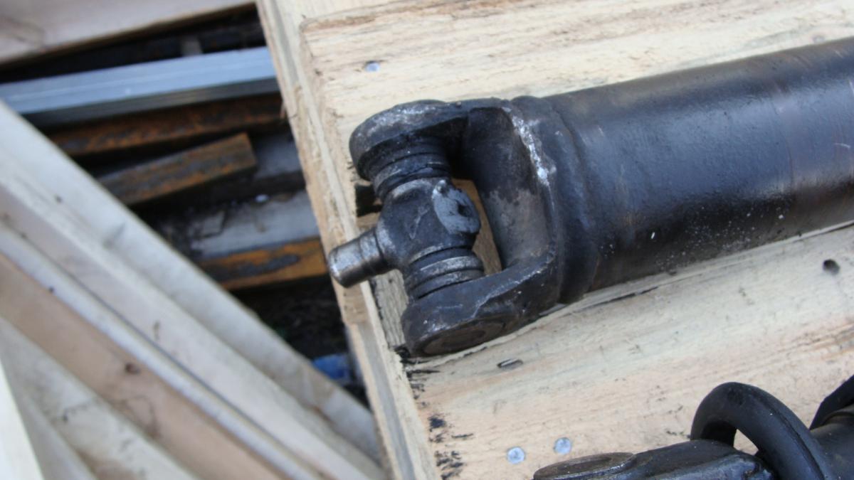

volgist 1 060 Опубликовано 17 октября, 2015 Даже по фото видно катастрофичный износ крестовины. Так что, про "вибраций тоже" это ты явно погорячился Поделиться сообщением Ссылка на сообщение Поделиться на другие сайты
Кедр 1 654 Опубликовано 17 октября, 2015 передняя крестовина лопнула видимо... Поделиться сообщением Ссылка на сообщение Поделиться на другие сайты

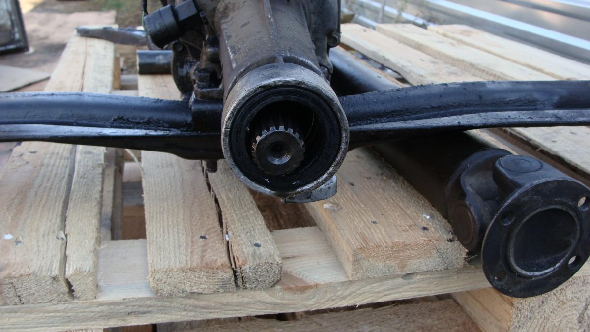

Татарин 7 759 Опубликовано 17 октября, 2015 Заклинило что-то в КПП .кардан скорее по инерции уже сорвало. Поделиться сообщением Ссылка на сообщение Поделиться на другие сайты

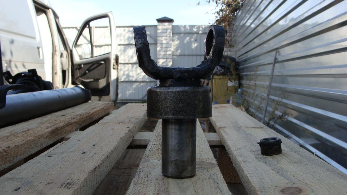

dvor 94 Опубликовано 17 октября, 2015 Даже по фото видно катастрофичный износ крестовины. Так что, про "вибраций тоже" это ты явно погорячилсякакой именно ? они все новые. и подвесной. Поделиться сообщением Ссылка на сообщение Поделиться на другие сайты
Кедр 1 654 Опубликовано 17 октября, 2015 Заклинило что-то в КПП .кардан скорее по инерции уже сорвало.По другому разрывает коробку если там ,что то клинит...Сам корпус рвёт, а тут хвост карданом размолотило...кардан первый решил больше не работать...я так думаю.какой именно ? они все новые. и подвесной.новые?! не ЧЗЧ случайно крестовины? ЧелныЗапЧасть? Поделиться сообщением Ссылка на сообщение Поделиться на другие сайты

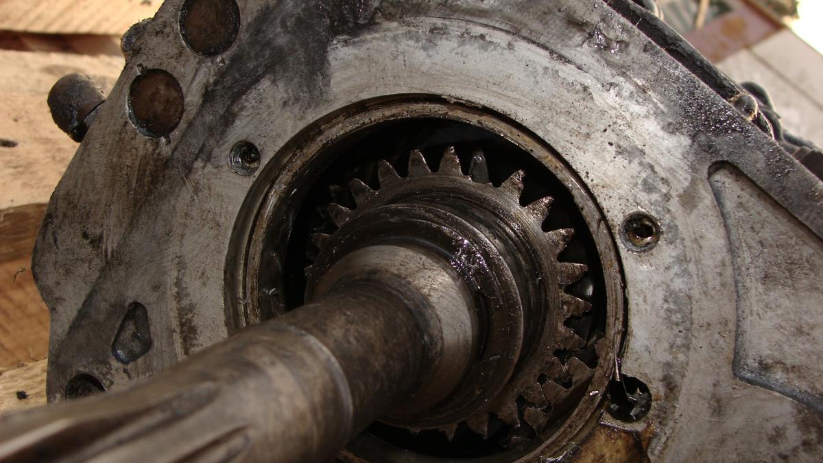

Татарин 7 759 Опубликовано 17 октября, 2015 По другому разрывает коробку если там ,что то клинит...Сам корпус рвёт, а тут хвост карданом размолотило...кардан первый решил больше не работать...я так думаю. Тогда оторвало-бы заднюю часть,а тут даже крышка первичного лопнула и колокол. Поделиться сообщением Ссылка на сообщение Поделиться на другие сайты
volgist 1 060 Опубликовано 17 октября, 2015 (изменено) какой именно ? они все новые. и подвесной.DSC08539, DSC08540, десятое и одинадцатое фото из тобой загруженных. Шип крестовины изношен не меньше миллиметра Изменено 17 октября, 2015 пользователем volgist Поделиться сообщением Ссылка на сообщение Поделиться на другие сайты
rusgg 4 004 Опубликовано 17 октября, 2015 Сначала коробка развалилась, потом кардан Поделиться сообщением Ссылка на сообщение Поделиться на другие сайты
Кедр 1 654 Опубликовано 17 октября, 2015 Тогда оторвало-бы заднюю часть,а тут даже крышка первичного лопнула и колокол.Так на такой скорости как кардан загулял?! вот и расшатало кппэшку...вообще капец что могло бы произойти...жуткая сила в этих штука ...на такой скорости ...лучше уж коробка заклинила хрусь и всё... 1 Поделиться сообщением Ссылка на сообщение Поделиться на другие сайты
rusgg 4 004 Опубликовано 17 октября, 2015 Но одно точно, мотор такое сделать не может. Накатом через кардан сначала коробку, а потом и карданDSC08539, DSC08540, десятое и одинадцатое фото из тобой загруженных. Шип крестовины изношен не меньше миллиметраНормальная крестовина, утолщение под сальник сделано у всех Поделиться сообщением Ссылка на сообщение Поделиться на другие сайты
Кедр 1 654 Опубликовано 17 октября, 2015 Но одно точно, мотор такое сделать не может.Накатом через кардан сначала коробку, а потом и карданОооо :blink: подвесной, если от поперечины открутился? ТОчно ...могло и так быть ...кардан как скакалка стал вращаться и размотал хвостовик... Поделиться сообщением Ссылка на сообщение Поделиться на другие сайты
Татарин 7 759 Опубликовано 17 октября, 2015 Это для Волгиста. Муха, даже не подлетала ;)По шипам крестовины как правило продольные выработки от игл идут. 1 Поделиться сообщением Ссылка на сообщение Поделиться на другие сайты
rusgg 4 004 Опубликовано 17 октября, 2015 Вал наверное лопнул вторичный Поделиться сообщением Ссылка на сообщение Поделиться на другие сайты
dvor 94 Опубликовано 17 октября, 2015 Колено наверное тоже в узелна заведёном моторе ( на шнурке , что бы согреться и тормоза в городе были ) проехал еще километров 70. так что с колленом всё в порядке - не пугайте .Это для Волгиста. Муха, даже не подлетала ;)По шипам крестовины как правило продольные выработки от игл идут.все правильно . все в норме было , люфтов Не было . Поделиться сообщением Ссылка на сообщение Поделиться на другие сайты
rusgg 4 004 Опубликовано 17 октября, 2015 Оооо :blink: подвесной, если от поперечины открутился? ТОчно ...могло и так быть ...кардан как скакалка стал вращаться и размотал хвостовик...Кардан как волчек, на оборотах не может стать как скакалка Поделиться сообщением Ссылка на сообщение Поделиться на другие сайты
volgist 1 060 Опубликовано 17 октября, 2015 Это для Волгиста. Муха, даже не подлетала ;)По шипам крестовины как правило продольные выработки от игл идут.Ну ХЗ, впервые такую крестовину вижу, а может внимания не обращал. Обычно не риски, а яйцом его сжирает. Поделиться сообщением Ссылка на сообщение Поделиться на другие сайты

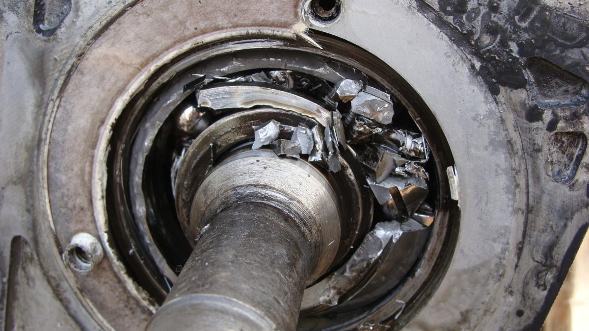

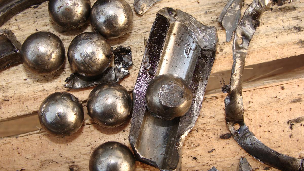

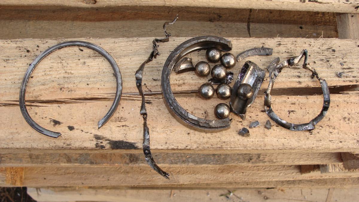

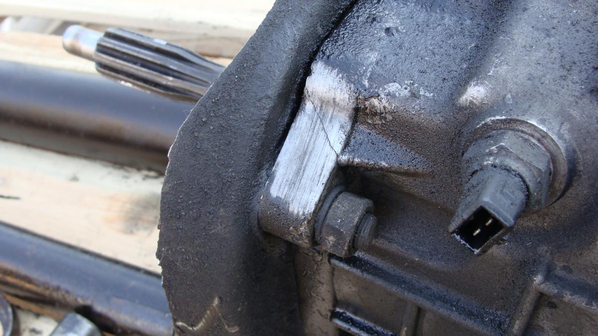

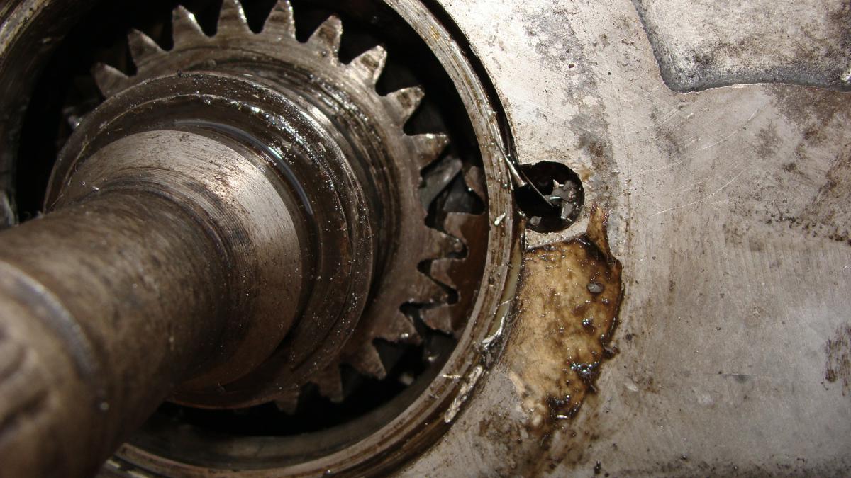

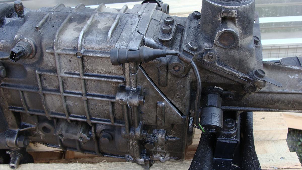

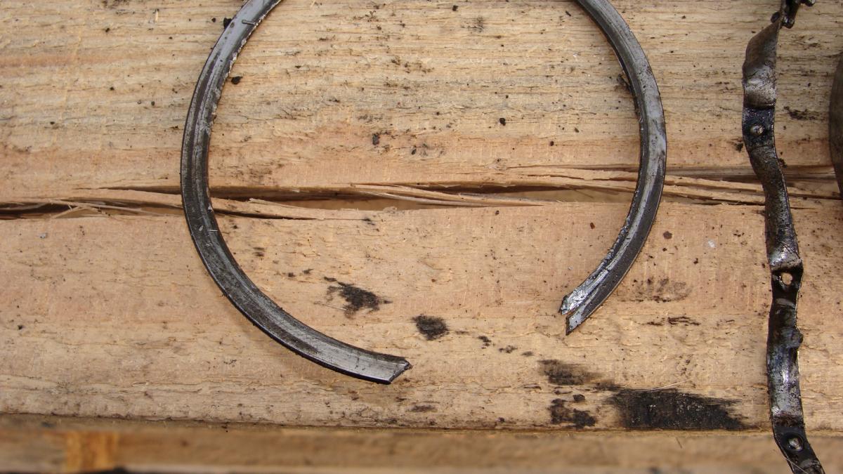

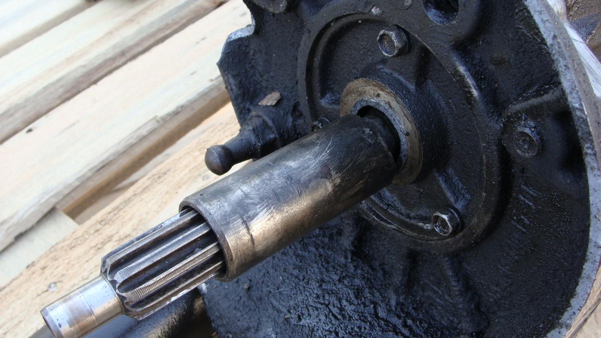

dvor 94 Опубликовано 17 октября, 2015 вот и картинки первичного вала , КПП сегодня не успел разобрать да и не эксперт я в них , что бы причину определить . так вот вопрос знающим , что послужило причиной кардан или в КПП клин ? повторюсь ни шумов ни вибраций не было , резко привет и всё. Поделиться сообщением Ссылка на сообщение Поделиться на другие сайты
volgist 1 060 Опубликовано 17 октября, 2015 вот и картинки первичного вала , КПП сегодня не успел разобрать да и не эксперт я в них , что бы причину определить .так вот вопрос знающим , что послужило причиной кардан или в КПП клин ? повторюсь ни шумов ни вибраций не было , резко привет и всё.А по большому счёту, какая теперь разница? У тебя полюбому теперь новая КПП и новый кардан будут, все проблемы старых агрегатов остались позади :D Поделиться сообщением Ссылка на сообщение Поделиться на другие сайты
