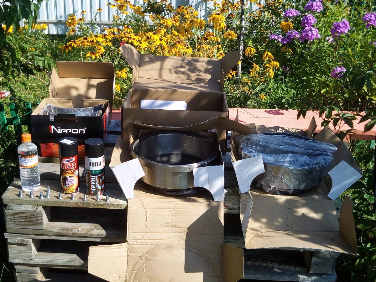

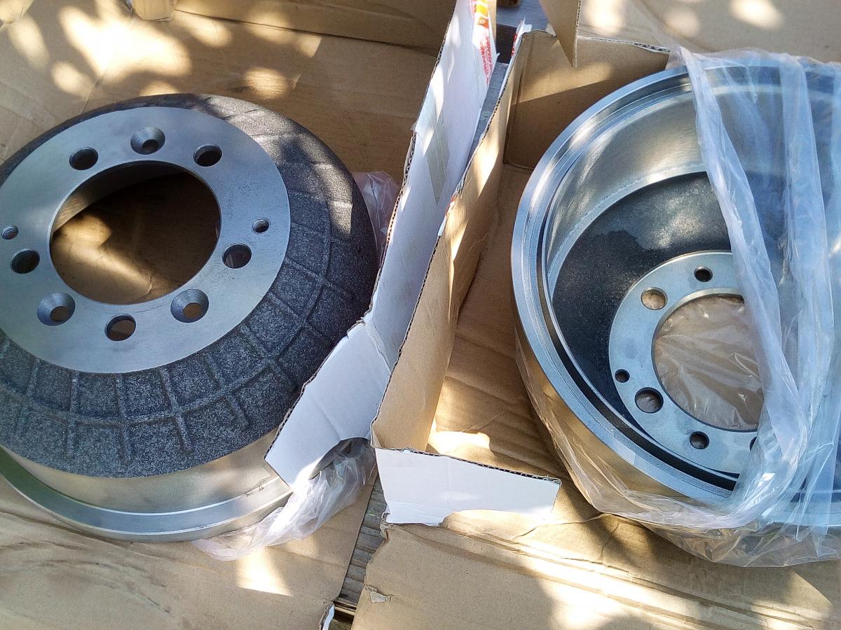

cse9000 136 Опубликовано 31 августа, 2017 проточил я свои новые барабаны от "торнадо нн",несмотря на то что новые и типо "не надо точить",косяк -овал.проточили(кстати не дорого),в вых-е буду ставить,..фотоотчёт и отютения после вых-х... 1 Поделиться сообщением Ссылка на сообщение Поделиться на другие сайты

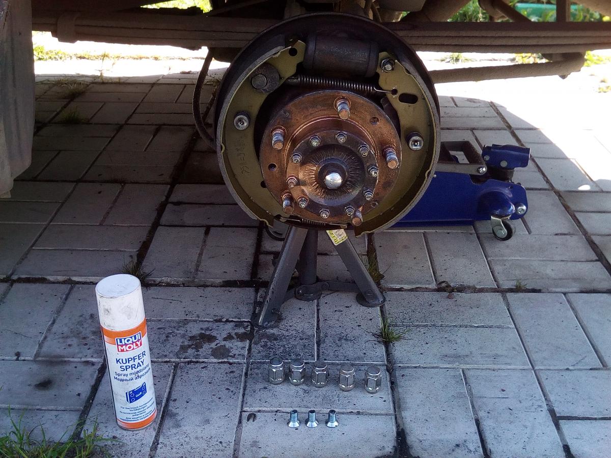

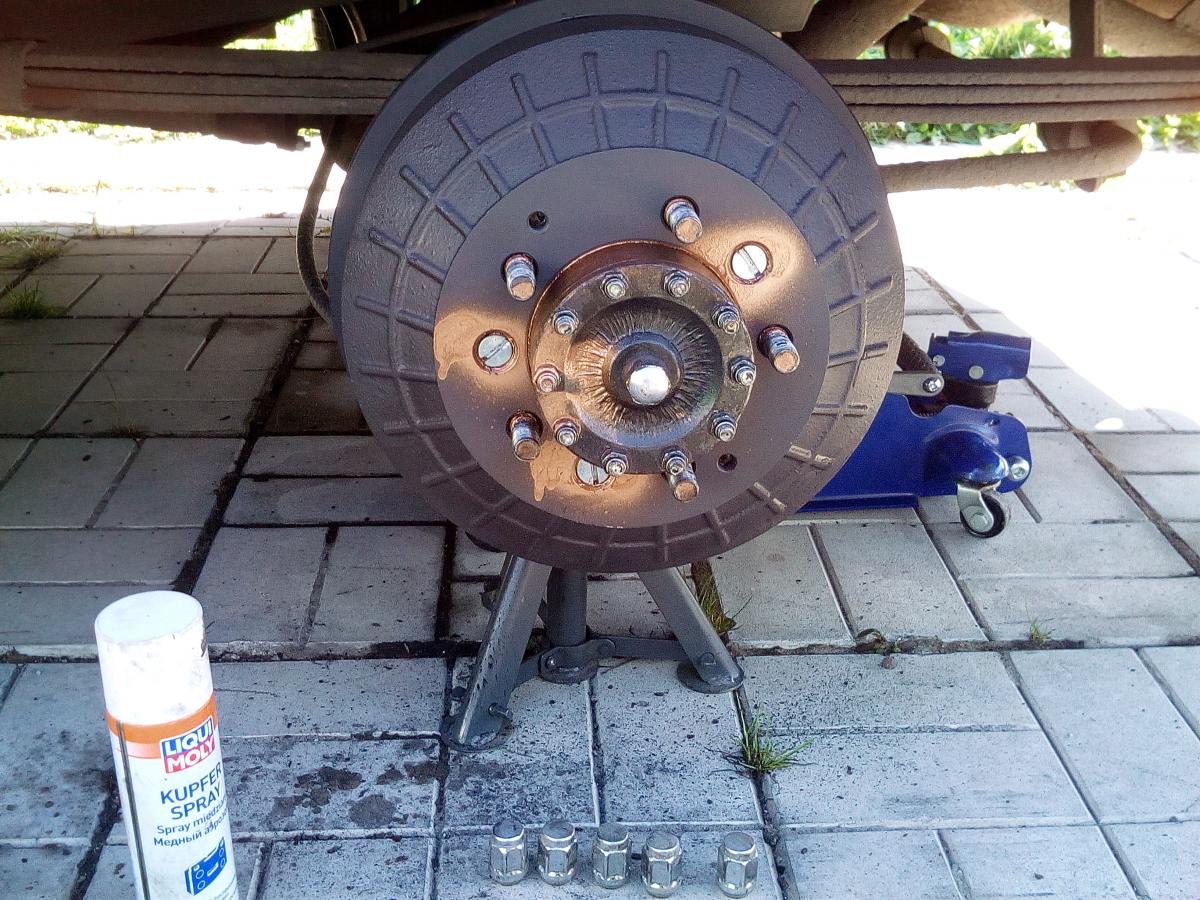

cse9000 136 Опубликовано 3 сентября, 2017 итак делюсь впеч-ми:в вых-е как и говорил менял задние барабаны плюс колодки вот фотоотчёт:тормоза-бомба,колом встаёт. :P 1 Поделиться сообщением Ссылка на сообщение Поделиться на другие сайты
paul799 849 Опубликовано 3 сентября, 2017 итак делюсь впеч-ми:в вых-е как и говорил менял задние барабаны плюс колодки вот фотоотчёт:тормоза-бомба,колом встаёт. :PНе спеши радоваться - колом встают тормоза, пока зеркало барабанов не отполировалось колодками. Это примерно километров так 300, если не больше (зависит от колдуна и загрузки) в активном режиме. Новые диски/барабаны по параметрам шероховатости рабочих поверхностей всегда превосходят поработавшие. - Т.Е. они "шершавее" - соответственно, и тормозят лучше. 1 Поделиться сообщением Ссылка на сообщение Поделиться на другие сайты

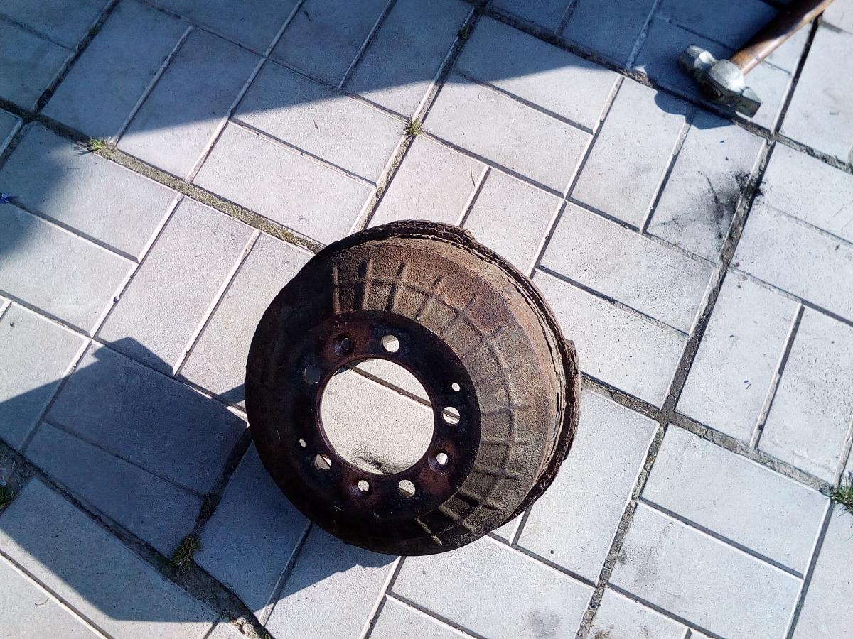

cse9000 136 Опубликовано 3 сентября, 2017 (изменено) у меня и раньше были неплохие тормоза,причина сиё мероприятия был скол на одном барабане(последнее фото),я подошёл к вопросу крайне внимательно и радикально. Изменено 3 сентября, 2017 пользователем cse9000 Поделиться сообщением Ссылка на сообщение Поделиться на другие сайты

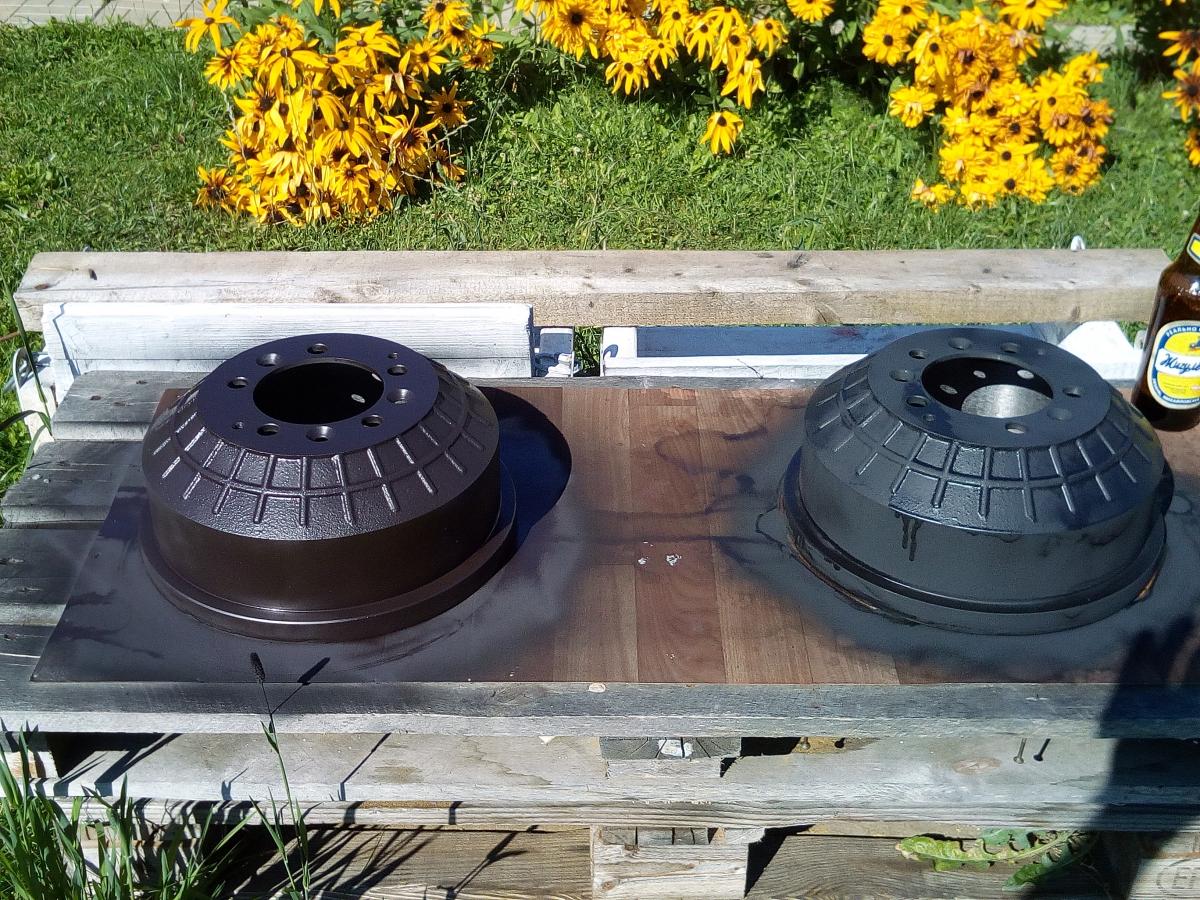

Владисон 72 Опубликовано 3 сентября, 2017 cse9000, чем покрасил? Поделиться сообщением Ссылка на сообщение Поделиться на другие сайты
cse9000 136 Опубликовано 3 сентября, 2017 сначала грунтовка,после высокотемпературная(600с) краска-аэрозоль в 2 слоя.Перед всей этой процедурой железо было обезжирено растворителем.всё на фото. Поделиться сообщением Ссылка на сообщение Поделиться на другие сайты
газель2005 2 730 Опубликовано 3 сентября, 2017 Ну и зачем их красить? :) Поделиться сообщением Ссылка на сообщение Поделиться на другие сайты
Alex030569 6 942 Опубликовано 3 сентября, 2017 Ну и зачем их красить? :)Ржавеют меньше,грязи меньше,значит вентилируются лучше.Писали же.Хотя...По моему ерунда полная.Если только в какой нибудь красный или желтый цвет закрасить,типа спорт-кар.(смайлов нет,но ржу). Поделиться сообщением Ссылка на сообщение Поделиться на другие сайты
cse9000 136 Опубликовано 3 сентября, 2017 На сколько я понял от перепад температур внешний слой барабанов подвергается коррозии в последствии чего откалываются куски железа,как фото,что приводит к дисбалансу и т.д. и т.п..Соответственно:1)забота о железе 2)эстетично Поделиться сообщением Ссылка на сообщение Поделиться на другие сайты
БРОДЯГА74 5 800 Опубликовано 3 сентября, 2017 На сколько я понял от перепад температур внешний слой барабанов подвергается коррозии в последствии чего откалываются куски железа,как фото,что приводит к дисбалансу и т.д. и т.п..Соответственно:1)забота о железе 2)эстетично Откалываются куски чаще всего от молотка при неумелом сьёме....но точно не от коррозии! Поделиться сообщением Ссылка на сообщение Поделиться на другие сайты
