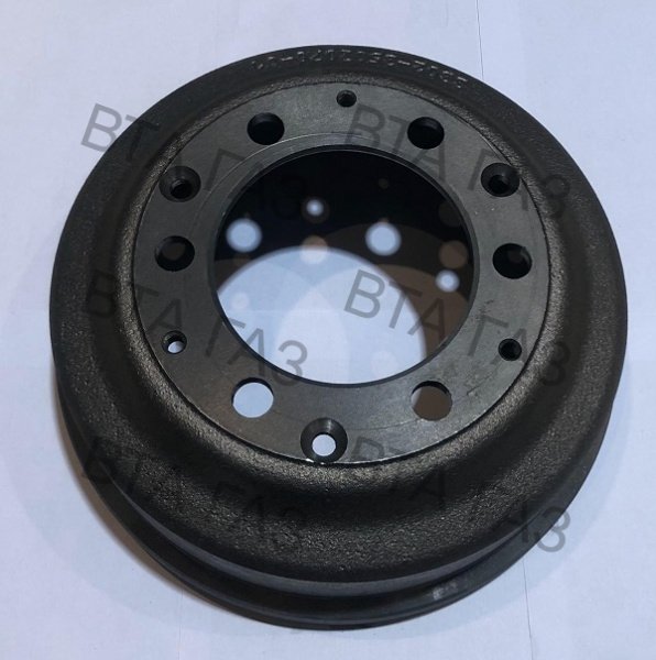

rool 782 Опубликовано 28 июня, 2020 В 08.06.2020 в 04:08, УТЮГ888 сказал: на ГАЗе организован полный цикл собственного производства Нашёл такие как на фото. Они? Продаван уверяет, что проточены и счастливые покупатели на кипяток исходят. Форма у них немного другая и надпись на боку. 1 Поделиться сообщением Ссылка на сообщение Поделиться на другие сайты
Сухов А. 196 Опубликовано 28 июня, 2020 @rool Не знаю как сейчас , но газовские баробаны в запчасти шли не проточены и на них была гравировка ГАЗ. Поделиться сообщением Ссылка на сообщение Поделиться на другие сайты
L2140 1 775 Опубликовано 28 июня, 2020 (изменено) 2 часа назад, rool сказал: Нашёл такие как на фото. Они? Продаван уверяет, что проточены и счастливые покупатели на кипяток исходят. Форма у них немного другая и надпись на боку. это не ГАЗ,судя по отливке. Изменено 28 июня, 2020 пользователем L2140 Поделиться сообщением Ссылка на сообщение Поделиться на другие сайты

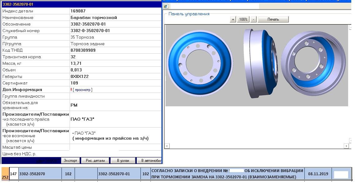

L2140 1 775 Опубликовано 28 июня, 2020 (изменено) Цитата При установке нового тормозного барабана обязательна обработка его рабочей поверхности в сборе со ступицей относительно наружных колец подшипников до номинального размера Ø 280+0,21 мм на глубину 80-84 мм при обеспечении допуска радиального биения не более 0, 2 мм. Шероховатость Ra3.2. Требование ГАЗ из официального каталога запчастей к барабану 3302-3502070. Так-что никаких вопросов к качеству при нарушении технологии ремонта: замена отдельно барабана вместо заводского узла барабан+ступица или замена отдельно барабана без проточки в сборе со ступицей, быть не может! 31 минуту назад, L2140 сказал: это не ГАЗ,судя по отливке. на фото новый тормозной барабан ГАЗ 3302-3502070-01 выпускается с конца 2019 года. Указаний по протачиванию нет. Есть пометка "для исключения вибрации при торможении" Изменено 28 июня, 2020 пользователем L2140 1 Поделиться сообщением Ссылка на сообщение Поделиться на другие сайты

УТЮГ888 943 Опубликовано 28 июня, 2020 15 часов назад, rool сказал: Нашёл такие как на фото. Они? Продаван уверяет, что проточены и счастливые покупатели на кипяток исходят. Форма у них немного другая и надпись на боку. Нет, это никак не ГАЗ ! 12 часов назад, rool сказал: Буду подопытной крысой Свои уже сточены и чего то брать надо. как до дыр сотрёшьтак и поменяешь. Не мудри, возьми оригинал и успокойся. Поделиться сообщением Ссылка на сообщение Поделиться на другие сайты
rool 782 Опубликовано 29 июня, 2020 9 часов назад, УТЮГ888 сказал: возьми оригинал и успокойся. Уже брал, потом темы про биение и основы токарных работ стали обыденностью. С этим 22 часа назад, L2140 сказал: на фото новый тормозной барабан ГАЗ 3302-3502070-01 выпускается с конца 2019 года. Указаний по протачиванию нет. Есть пометка "для исключения вибрации при торможении" что делать? Так понимаю в дилерском центре работает чел 9 часов назад, УТЮГ888 сказал: как до дыр сотрёшь уже рядом 1 Поделиться сообщением Ссылка на сообщение Поделиться на другие сайты
L2140 1 775 Опубликовано 29 июня, 2020 13 часов назад, УТЮГ888 сказал: Нет, это никак не ГАЗ ! я тоже так думал и написал изначально. Но, это ГАЗ причем конвейерный в том числе. 2 Поделиться сообщением Ссылка на сообщение Поделиться на другие сайты

УТЮГ888 943 Опубликовано 29 июня, 2020 4 часа назад, L2140 сказал: я тоже так думал и написал изначально. Но, это ГАЗ причем конвейерный в том числе. Уточним конечно, могли изменить и конструкцию моста в том числе(банджо и ступицы) Это к тому что, со старыми машинами может не "подружиться" Поделиться сообщением Ссылка на сообщение Поделиться на другие сайты
L2140 1 775 Опубликовано 29 июня, 2020 1 час назад, УТЮГ888 сказал: Уточним конечно, могли изменить и конструкцию моста в том числе(банджо и ступицы) Это к тому что, со старыми машинами может не "подружиться" я специально кинул строку о взаимозаменяемости. С октября в комплектациях только этот барабан стоит. Поделиться сообщением Ссылка на сообщение Поделиться на другие сайты
ИванСПб 1 244 Опубликовано 29 июня, 2020 7 минут назад, L2140 сказал: с октября может наконец поставщика сменили, или старого напинали ? Это было бы хорошее дело, уйти наконец от этой архаики с проточкой на коленке Поделиться сообщением Ссылка на сообщение Поделиться на другие сайты
L2140 1 775 Опубликовано 29 июня, 2020 11 минут назад, ИванСПб сказал: может наконец поставщика сменили, или старого напинали ? в обоих случаях ГАЗ Поделиться сообщением Ссылка на сообщение Поделиться на другие сайты

L2140 1 775 Опубликовано 29 июня, 2020 (изменено) 1 час назад, ИванСПб сказал: и это нормально мировая практик в рамках этой мировой практики ГАЗ издавна поставляет чугунные отливки другим автопроизводителям, не забывая себя. И на тех картинках, что я привел(а это заводские картинки), указан изготовитель поставщик - ГАЗ. И если он Гуанчжоу, Мерседес или "ИП Нижегородов", то это прямо указывается. Изменено 29 июня, 2020 пользователем L2140 Поделиться сообщением Ссылка на сообщение Поделиться на другие сайты
