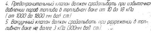

Podmarev 2 Опубликовано 14 декабря, 2010 А у меня в Соболе наоборот избыточное давление в баке, родная крышка без дырки, когда откручиваешь ее аж выбивает оттуда. Была крышка с дыркой, но летом очень бензином в салоне воняет. Поменял клапан на адсорбере -не помогло, что подскажете. параметры исправной заводской пробки на картинке ниже Поделиться сообщением Ссылка на сообщение Поделиться на другие сайты
