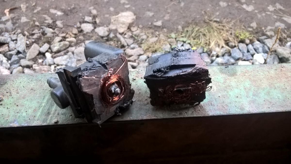

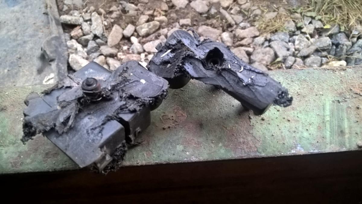

ИванСПб 1 244 Опубликовано 28 октября, 2016 (изменено) Разбирался с адсорбером.Ещё раз напишу краткий итог темы - система улавливания паров бензина состоит из трёх компонентов - крышки бака Евро3 с клапаном который воздух внутрь бака запускает но не выпускает, магистрали синей трубки с механическим обратным клапаном - его не видно он под дном и также работает ОТ бака и собственно адсорбера - чёрного пластикового бачка под капотом с электроклапаном. Неисправность крышки сплющит бак (атмосферным давлением). Повреждение электрической части клапана вызовет ошибку-чек, механической - перекроет магистраль либо будет громко шипеть под капотом навсегда в открытом состоянии. Неисправность (засорение) магистрали, клапанов вызовет постоянно повышенное давление в баке - от бензиновой обратки с мотора - не то чтобы его разопрёт но пробку будет выстреливать в руки под дикий бензиновый смрад :)Изучив все эти составляющие, я понял что систему адсорбации можно надёжно заглушить только выполнив одновременно следующие действия:1) проделать в пробке отверстие 2) заглушить забор воздуха в коллектор (синяя трубка которая собственно вытягивает воздух создавая разряжение) 3) электроклапан от проводов не отключать иначе вылезет чек. Если клапана нет или повреждён - обязательно ставить резистор "обманку".на своей машине я систему восстановил до рабочего состояния, потому что: 1) мне не нравится прямая дырка в бензобак - пожароопасно и запах в салон 2) отсутствие системы хорошо видно любому проверяльщику - лишний минус на техосмотре и пограничном контроле 3) люблю когда в машине всё работает ;)* электроклапан по-своему примитивен. Это залитые в пластике обмотка - достаточно мощная, стержень с резинкой на конце он же клапан и канальцы. Шунтирующий резистор подобрать просто - это сопротивление обмотки. На левом фото видно обмотку и торец подвижного стержня. На правом - тот же стержень он же клапан. на нём резинка, которая запирает канал. Больше там ничего нет :) Изменено 28 октября, 2016 пользователем ИванСПб Поделиться сообщением Ссылка на сообщение Поделиться на другие сайты
